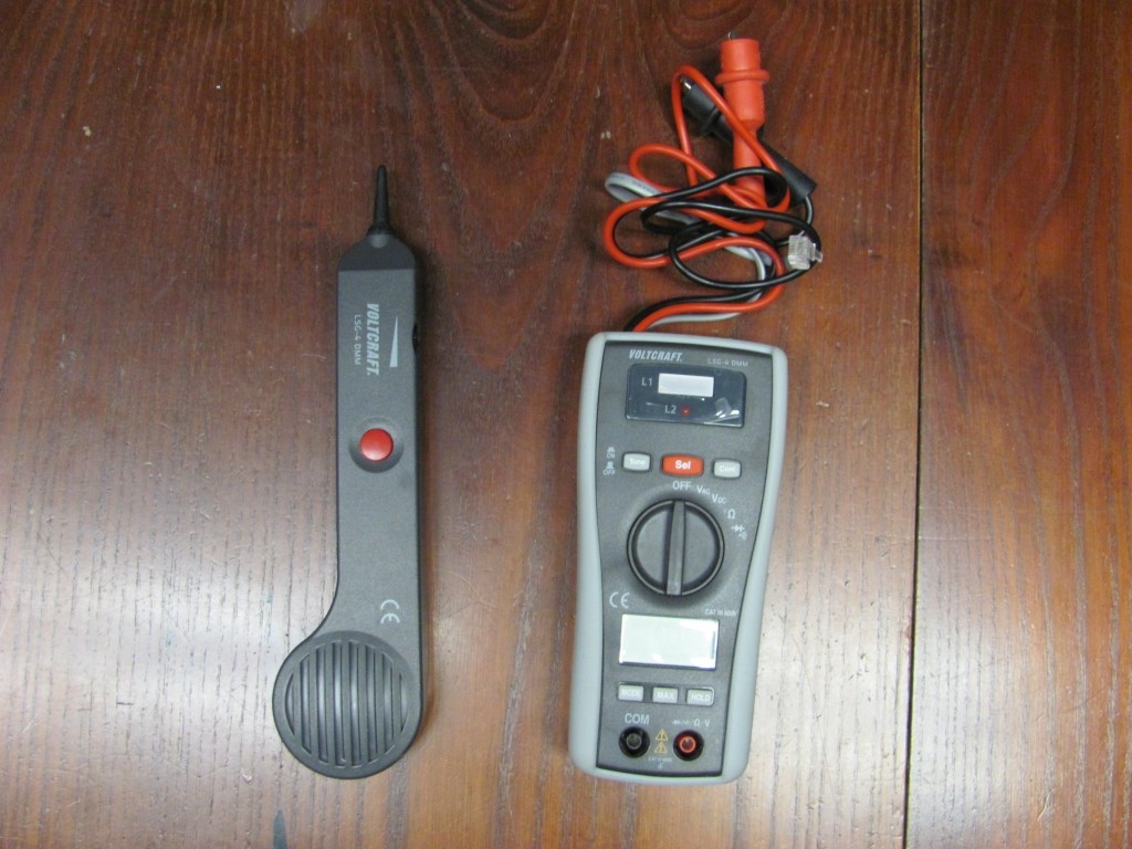

Tynkarze zatynkowali gniazdko i chciałem je zlokalizować przy pomocy fazera 777 i tu pojawił się problem na średniej czułości fazer nie wykrywa żadnych przewodów w ścianie a na maksymalnej szaleje i wszędzie sygnalizuje obecność przewodów nawet tam gdzie ich nie ma , przewody są przykryte max 2 cm tynku , są może jakieś lepsze wykrywacze przewodów pod napięciem w przystępnej cenie czy może lepszy będzie taki samorobny na kilku tranzystorach ?

kamil napisał(a):Tynkarze zatynkowali gniazdko i chciałem je zlokalizować przy pomocy fazera 777 i tu pojawił się problem na średniej czułości fazer nie wykrywa żadnych przewodów w ścianie a na maksymalnej szaleje i wszędzie sygnalizuje obecność przewodów nawet tam gdzie ich nie ma , przewody są przykryte max 2 cm tynku , są może jakieś lepsze wykrywacze przewodów pod napięciem w przystępnej cenie czy może lepszy będzie taki samorobny na kilku tranzystorach ?

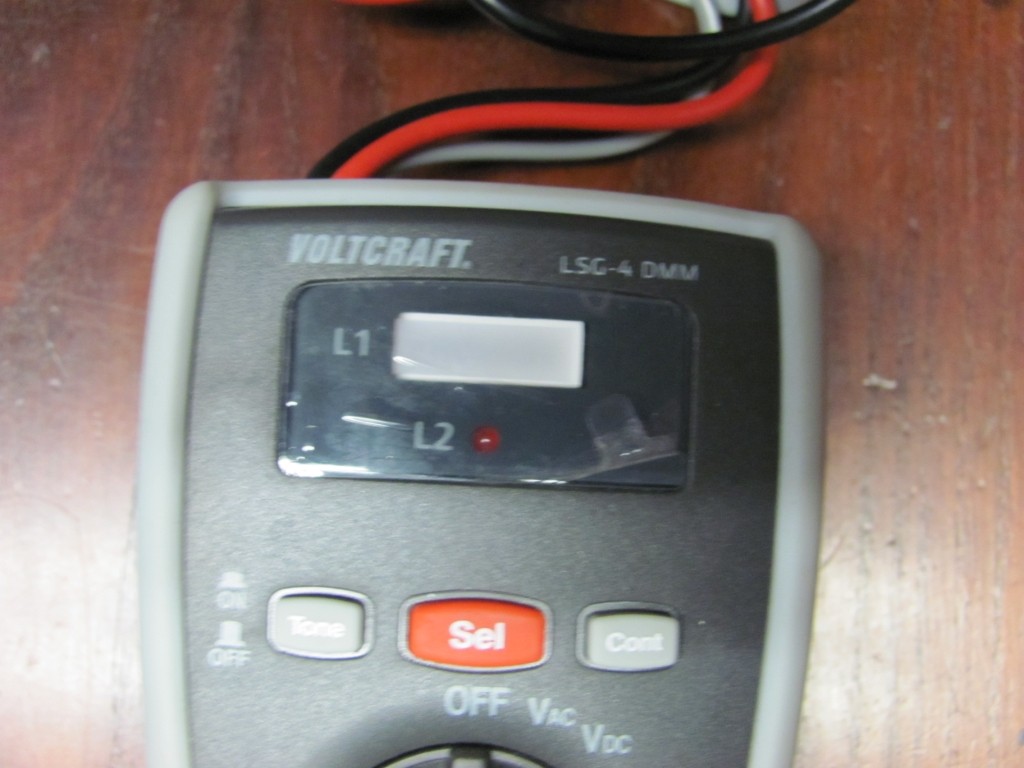

Są wykrywacze / lokalizatory działające na zasadzie nadajnik - odbiornik. Poniżej przykładowa fotka takiego przyrządu, który posiadam. Oddaje nieocenione usługi przy łączeniu instalacji, kiedy trzeba zlokalizować dany koniec przewodu. Nie trzeba biegać żeby zrobić zwarcie na jednym końcu obwodu i potem wyszukiwać danej pary przewodów jakimkolwiek próbnikiem przejścia (niezależnie czy jest to miernik, czy spreparowana latarka z wyprowadzoną parą przewodów). Po prostu podłączam się pod daną parę przewodów nadajnikiem (to ten miernik z przewodami zakończonymi krokodylkami) a potem odbiornikiem sprawdzam na którym końcu mam najmocniejszy sygnał (wystarczy zbliżyć wystającą antenkę). Jedyny warunek, że można się nim podłączyć wyłącznie na obwód bez napięcia, ale miernik ten nie boi się zwarcia. Ma zresztą wbudowany układ kontroli przejścia (to tajemnicze okienko) z sygnalizacją świetlną.
Odbiornik ma wbudowany głośnik uruchamiany czerwonym przyciskiem. Ale ma też typowe gniazdo jack 3,5 mm, go którego można podłączyć każde współczesne słuchawki. W ten sposób udało mi się już zlokalizować kilka przewodów w ścianie, które czasami kończyły się zatynkowaną puszką.
Nie ukrywam, że ten przyrząd trochę kosztuje. Kilka lat temu dałem za niego około 270 zł.
