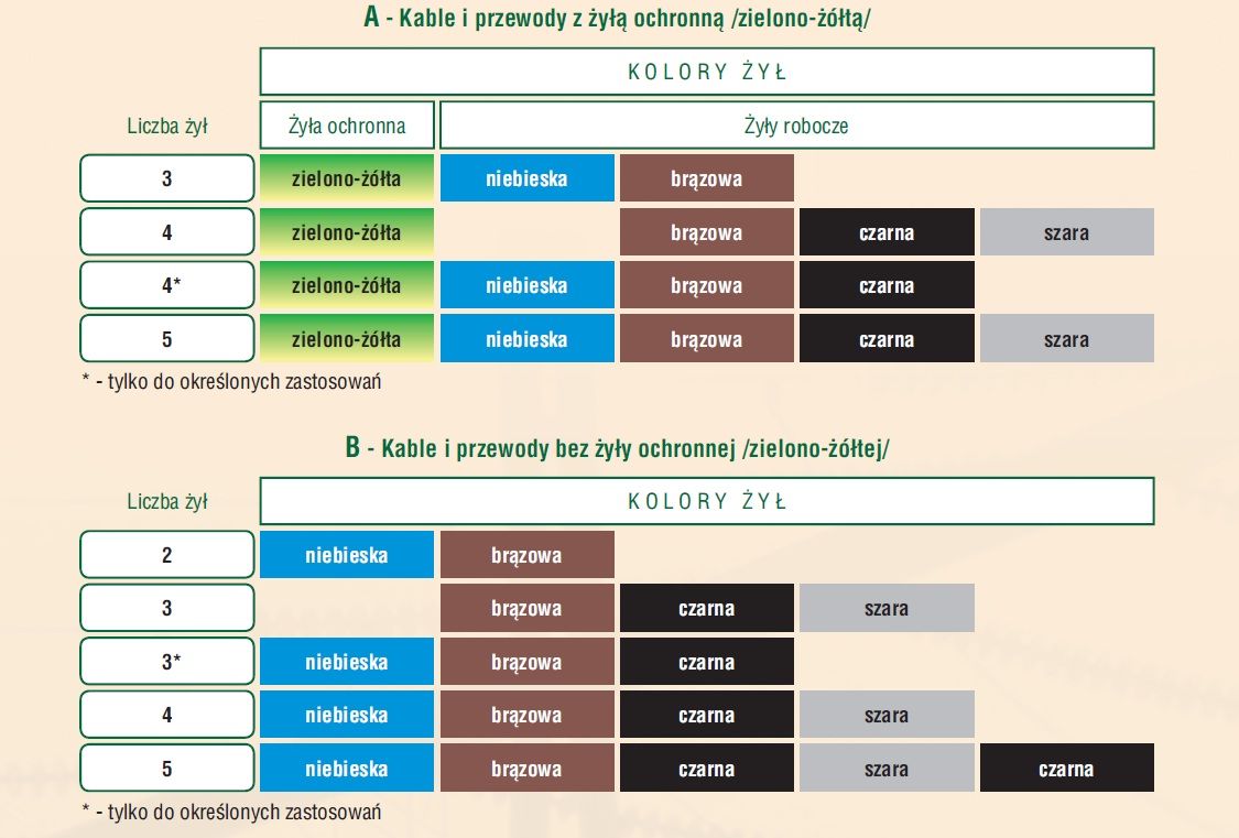

bartek380V napisał(a): W zasadzie to chyba jedynie koloru zółto-zielonego nie wolno wykorzystywac do innych celów niz normalnie. Jesli chodzi o to ze L3 do silnika 3f jest niebieską żyłą to wygląda na to ze norma nie ma nic przeciwko.
Otóż nie. Nie wolno używać żył koloru ż-z i niebieskiego do innych celów, niż ich przeznaczenie. Te dwa kolory są zarezerwowane. Kto tego nie przestrzega łamie prawo.
Owszem, w starych już istniejących instalacjach nic nie poradzimy, trzeba sobie jakoś radzić i oznaczać przewody niebieskie i ż-z - jeśli służą do innych celów. W protokołach z pomiarów i przeglądów zalecać ich wymianę.
Natomiast w nowych instalacjach jest niedopuszczalne i świadczy o partactwie.
Poniżej wkleję tabelkę z kolorami żył w przewodach instalacyjnych.
47974

Postprzez LukaszO » 22 września 2012, 21:32
Można jeszcze pokusić się o rozszyfrowanie tabelki z kolorami - czyli zastosowanie poszczególnych kombinacji kolorystycznych w praktyce ;)
