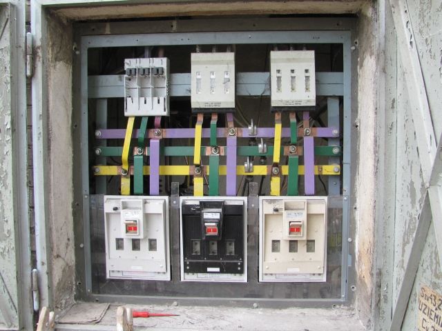

Jeden z przykładów oznaczania kolorami przewodów, a dokładniej szyn w rozdzielniach.
Na fotce nie widać szyny PEN, bo to jest akurat rozdzielnia przy stacji trafo. W stacjach trafo szyna PEN oznaczana jest kolorem niebieskim, podobnie jak przewód uziemienia roboczego. To dla odróżnienia przewodów uziemienia ochronnego, które oznacza się kolorem żółto-zielonym.

Widze uziemienie przenosne i mam nadzieje ze szyny nie są z drugiej strony pomalowane :)
