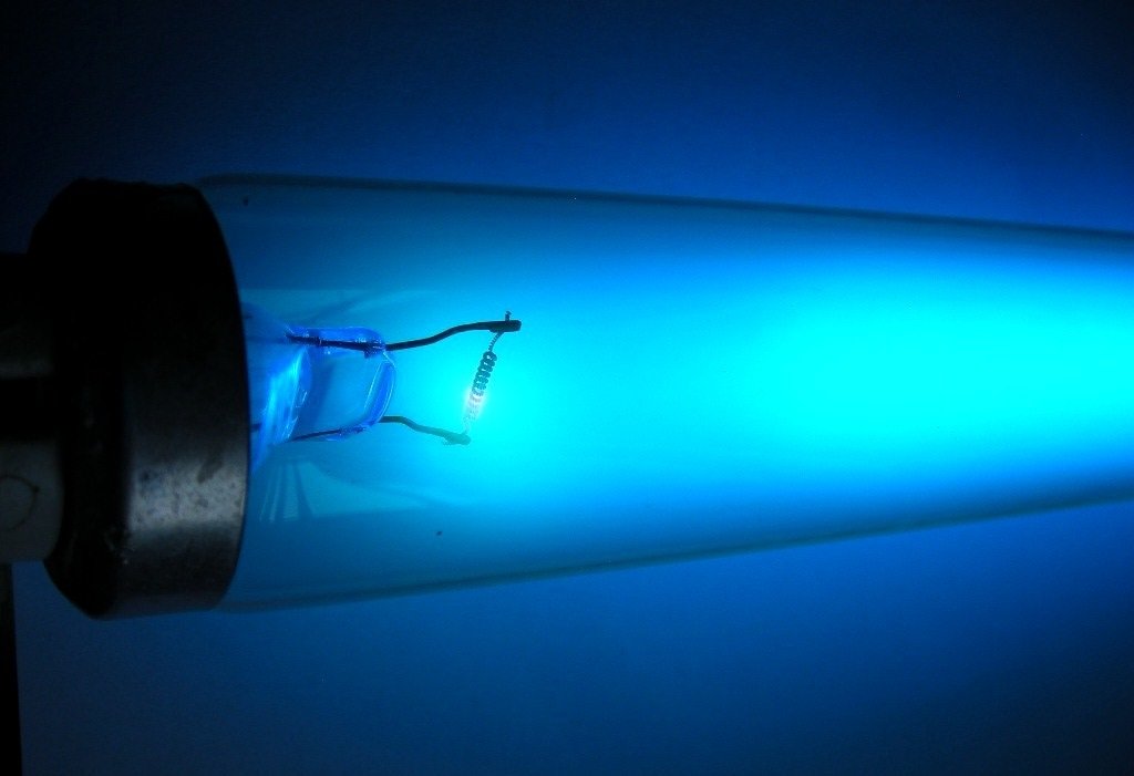

Szkoda, że nie oczyściłeś jej trochę przed fotkami, byłoby lepiej widać żarnik ;) Jak możecie, to cyknijcie jeszcze jakieś fotki żarników świetlówek, tak, jak tych żarników w żarówkach :D
mówisz masz

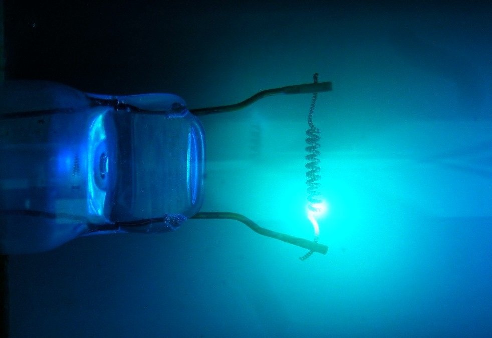

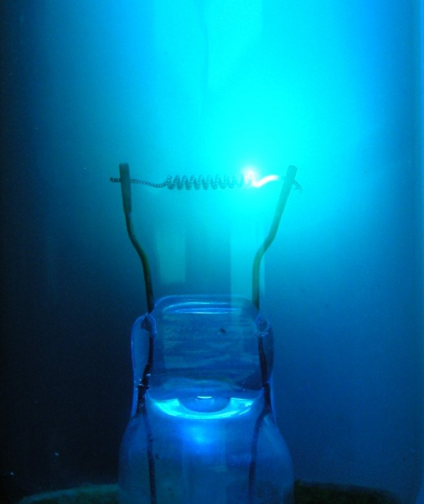

Dlaczego świeci się tylko mały skrawek żarnika?
Świetlówka może i fajnie świeci, ale ma dużo mniejszą sprawność od żarówki.

slaweklampy napisał(a):Dlaczego świeci się tylko mały skrawek żarnika?
Dlatego, że na skrętce jest dużo emitera i wyładowania następują jedynie z małego skrawka pokrytego emiterem. W miarę, jak emiter paruje, stopniowo z żarnika, postępowo od jednego druta wsporczego, w stronę drugiego, świeci się coraz większy skrawek żarnika, aż gdy emiter wyparuje stopniowo z całego żarnika, tzn. obciążenie dojdzie do drugiego druta wsporczego, to następuje koniec poprawnego działania świetlówki (anomalie i "dyskoteka") ;) Dokładnie w ten sposób zawsze przebiega zużywanie się elektrod świetlówek w układach klasycznych oraz na standardowych układach elektronicznych z kondensatorem zapłonowym pomiędzy skrętkami.
