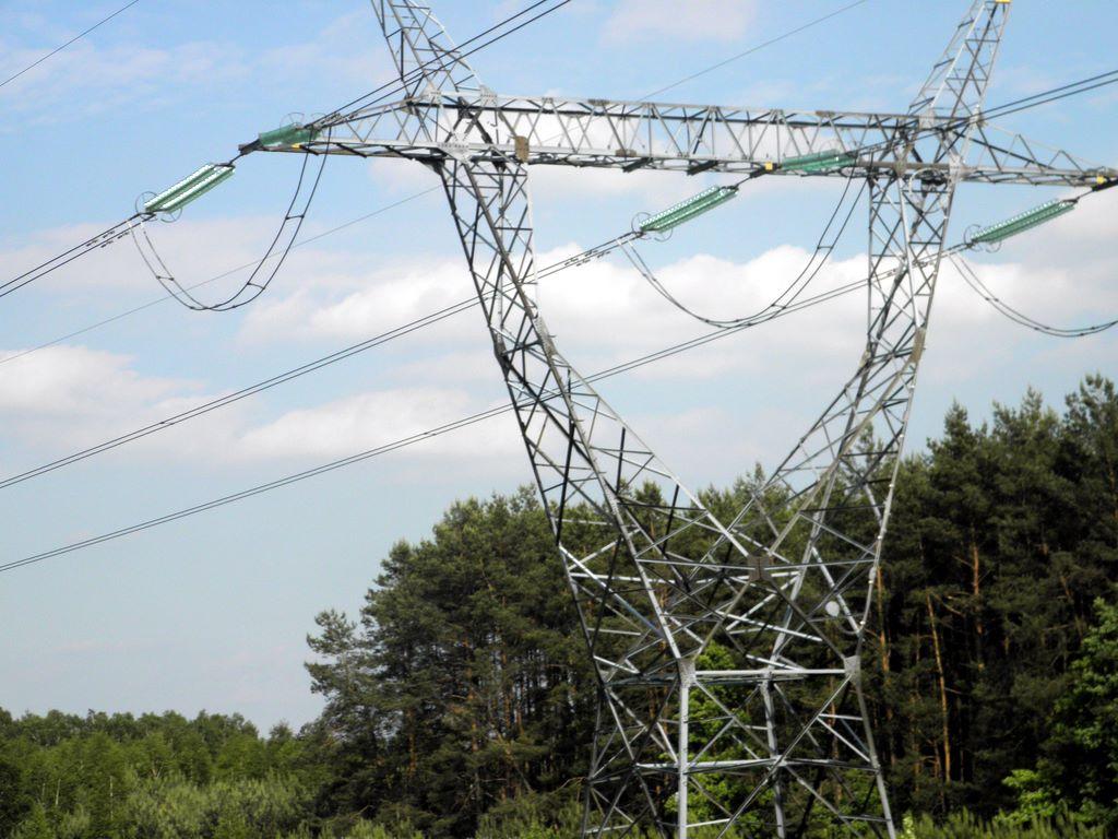

Więc najpierw ciekawostka z linii Wn i NN, gdzie słupy są wysokie/przewody wiązkowe( np. 400kV).
No a więc mamy taki niewinny słup linii GPZ Miłosna - GPZ Narew:
Jakby ktoś nie czytał wątku od początku( ale rym) to dopowiem: 1 tor jest tutaj niepodpięty, linia przechodzi w 1 torową w rejonie Mińska Mazowieckiego, potem znów w dwutorową kilka kilometrów przed GPZ Narew.
I co jest w nim takiego dziwnego?
Jest to słup przelotowy i dlaczego ktoś wziął 2 izolatory i zbudował taki trójkąt( równoramienny xD)?
No więc mogę się tylko domyślać : z powodu....wiatru :!:
Podczas wiatru na słupach odporowo - narożnych( tam gdzie są izolatory wieszane poziomo):
(To jest jedna i ta sama linia, tylko ten 1 tor jest dalej od Warszawy niż te dwa tory), nie ma zagrożenia, że izolator się "wygnie".

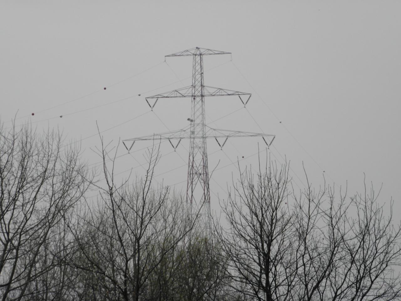

Natomiast przy przelotowych:
( Linia 220kV GPZ Miłosna - GPZ Mory) mogłoby wystąpić takie zjawisko, izolatory by się "wygły" (xD) i lipa :(

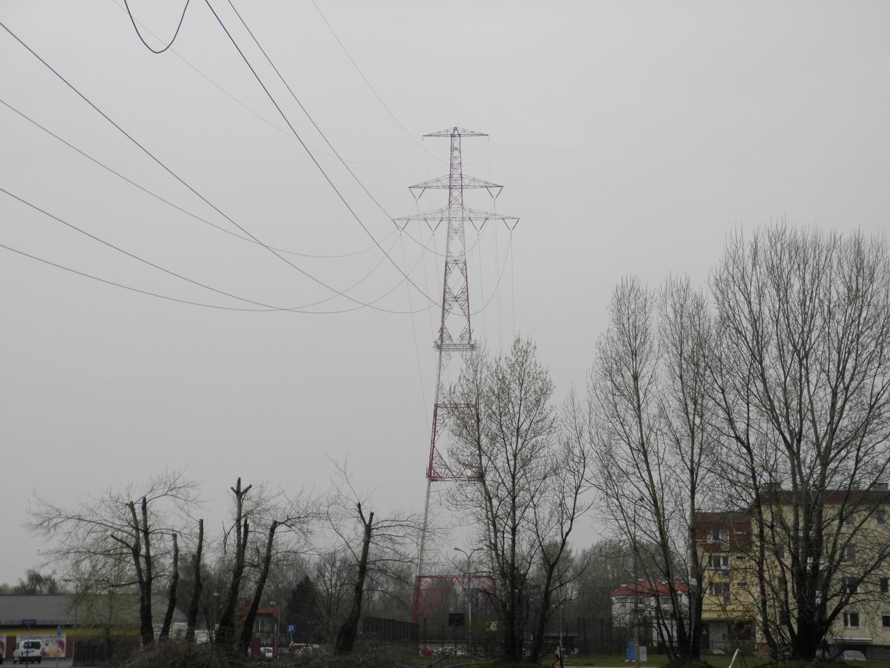

Nie tylko przy grubych przewodach linii 400kV to występuje, także kiedy linia jest wysoko, najwyższy słup energetyczny w Polsce( 220kV, ta linia co poprzednie zdjęcie):

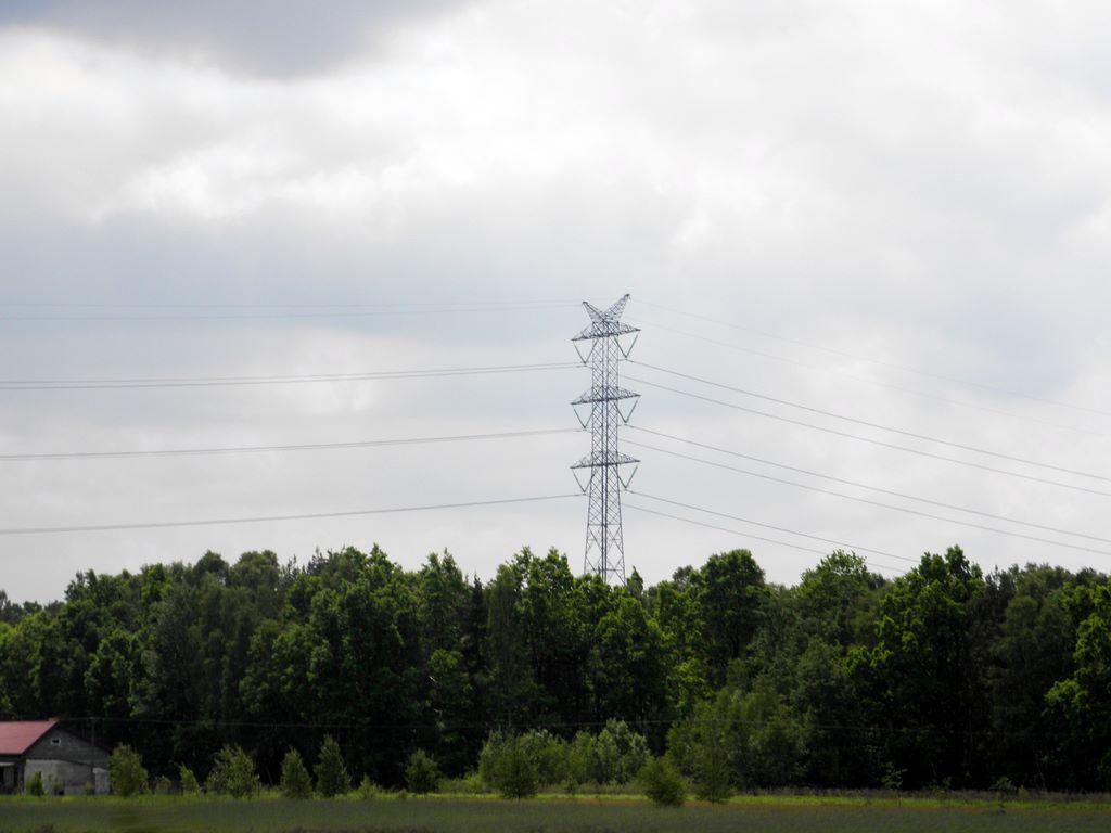

I słup linii 110kV( RPZ Henryków-RPZ Łomianki i nie tylko ;) ):

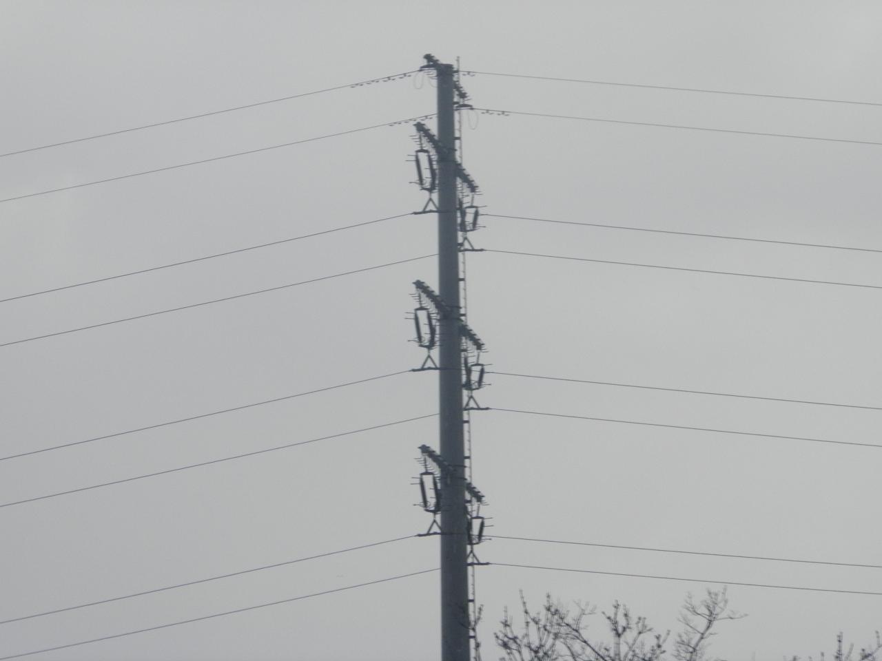

Jeszcze zacznę o słupach rurowych, coraz częściej stosowanych( mają swój urok tak jak kratowe).
110kV EC Żerań - RPZ Gdańska:

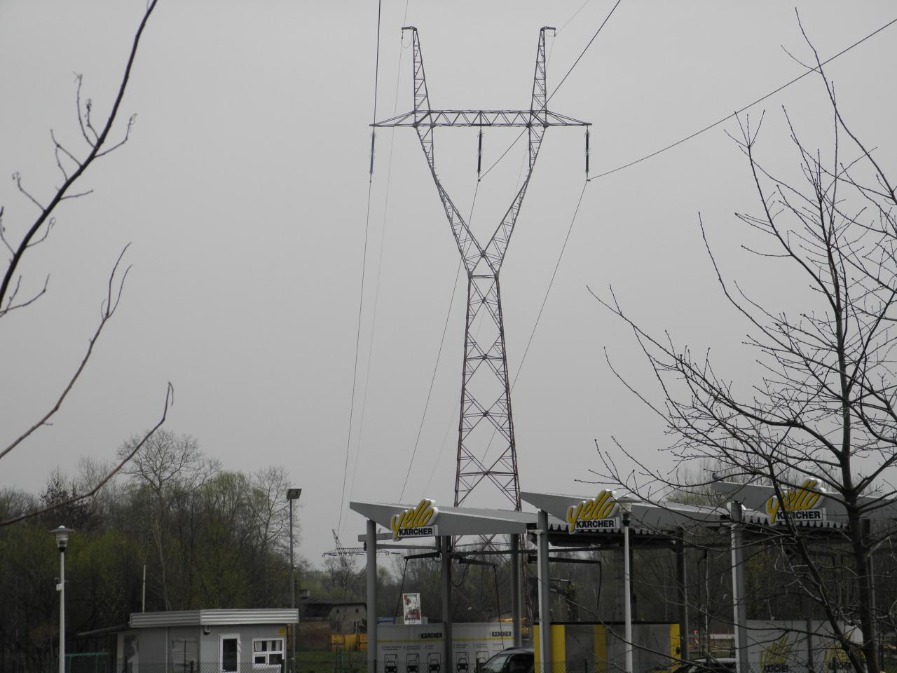

I teraz mały off-topic i ciekawostka ;)
Słupów Wn nie wymienia się ot-tak jak opraw. Jak myślicie jakie czasy pamiętał ten słup kratowy ze zdjęcia z linku, który został wymieniony na rurowy w 2005r?
Nie wiecie?
Pozdpowiem: czasy kiedy w Warszawie na Moście Gdańskim świeciły...OUSFY. Tak, tak... Nie wierzycie?
