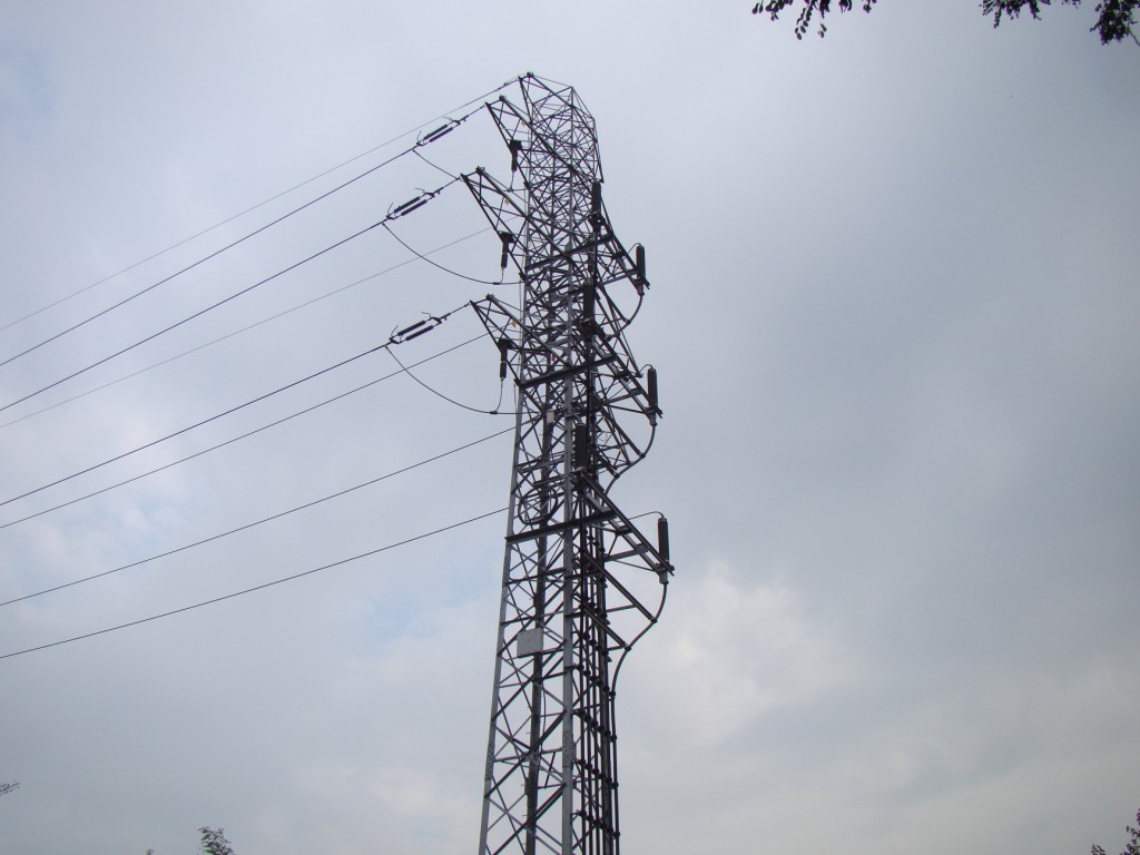

Linia wyskoiego napięcia (Kraków)
Re: Linie przesyłowe wysokiego napięcia
Postprzez KaszeL » 17 stycznia 2010, 16:23
No proszę, podwójna 110kV z głowicą kablową. Nie często się to widzi.

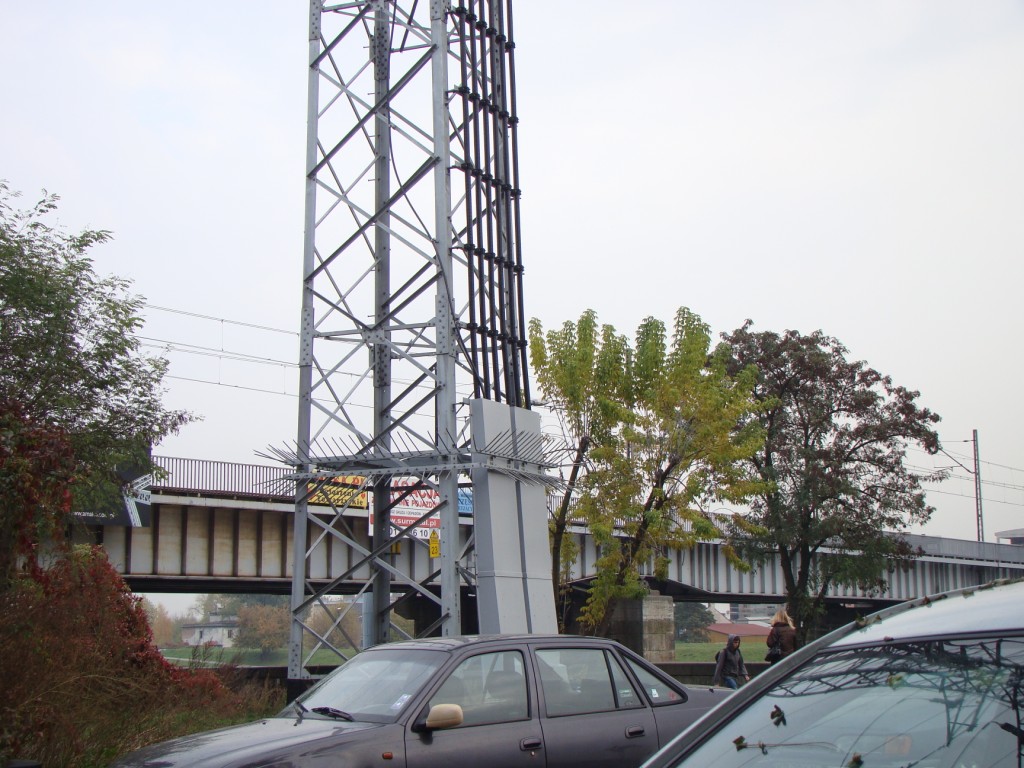

Postprzez slaweklampy » 17 stycznia 2010, 17:10
Do czego są te kolce na słupie?
Postprzez KaszeL » 17 stycznia 2010, 18:27
Do tego, żeby Cię zniechęcić do wejścia na niego :)

Postprzez papierzok » 20 stycznia 2010, 19:29
KaszeL napisał(a):No proszę, podwójna 110kV z głowicą kablową. Nie często się to widzi.
Poprawnie powinno być linia dwutorowa :)

Postprzez Mannerheim » 21 stycznia 2010, 20:15
Jakiś czas temu taki słup postawili tuż koło muru jednostki GROM-u przy ulicy Marsa w Warszawie. Wcześniej stał tam zwykły słup przelotowy, ale widocznie stwierdzono że linia przez teren jednostki ma przebiegać pod ziemią, a nie jak dotychczas nad ziemią.

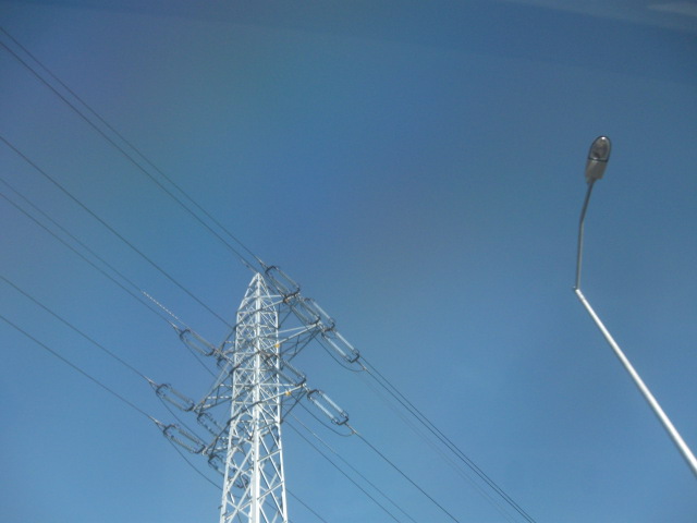

Postprzez elektryk » 22 lutego 2010, 15:28
Dwutorowa 220 lub 400 kV.
Postprzez MRP200 » 22 lutego 2010, 19:15
Obstawiam, że to dwutorowa 220 kV. W liniach 400 kV stosuje się zawsze przewody wiązkowe (dwa przewody równoległe oddzielone odstępnikami). Rozwiązanie to ma na celu likwidację wyładowania ulotowego z przewodów.
