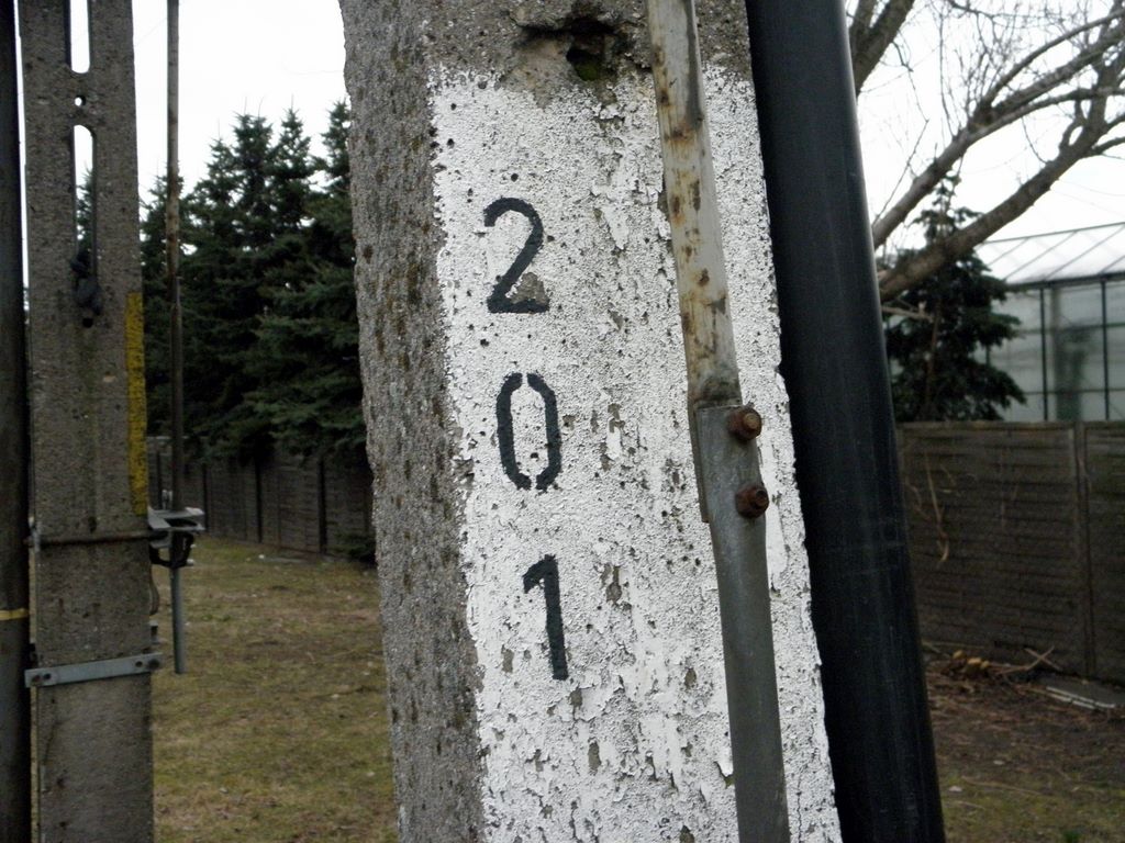

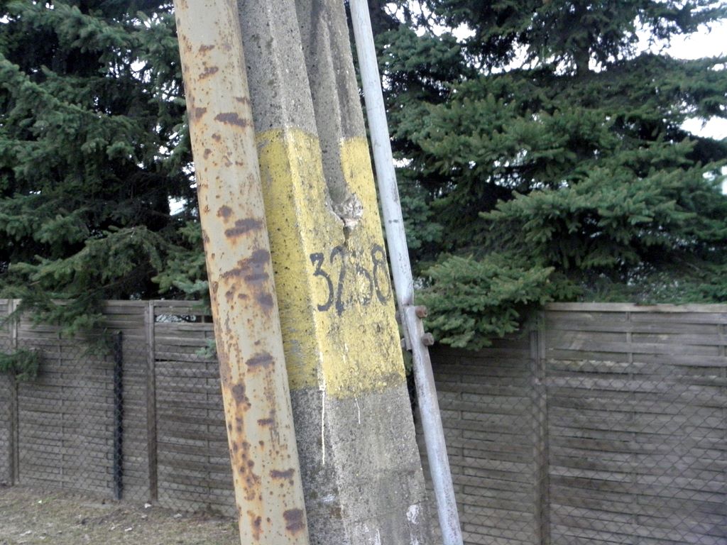

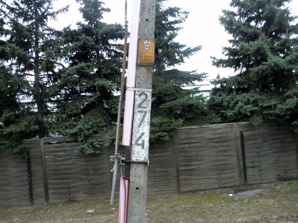

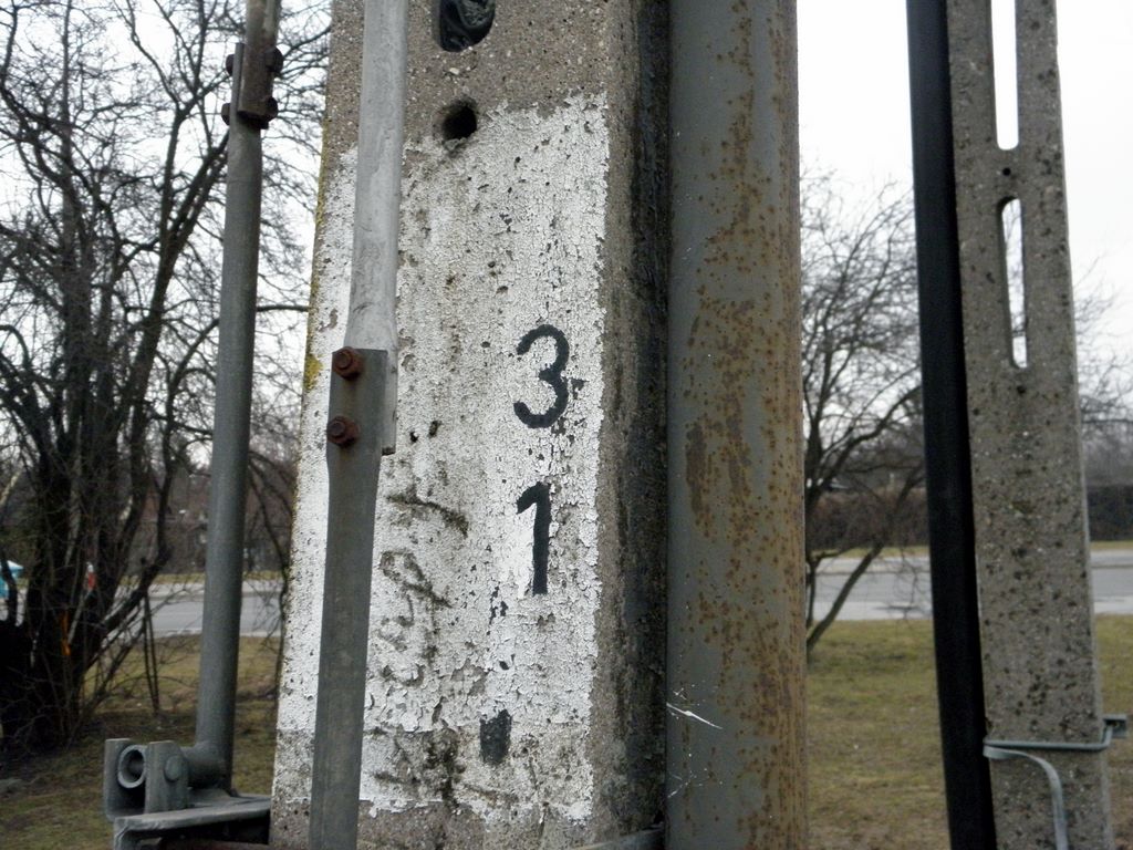

Witam,
Dzisiaj przy okazji zrobiłem sporo fotek( niestety z jadącego samochodu, także część nie wyszła) :(
Zrobiłem mn. zdjęcia tych numerów na słupach, tylko jeden jest na żółtym tle( oznacza kabel, który idzie do tej stacji bez odłącznika o której wspominałem).
Słup z 2 odłącznikami:
Słup z 3 odłącznikami:
Nie wiem tylko co oznacza kolor biały.
