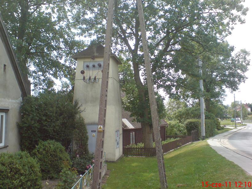

Gętomie, gmina Morzeszczyn. Podobne stacje transformatorowe są w gminie Pelplin.

O widzę że już jeden obwód modernizują na AsXSn czy to oddzielny obwód zasilający linię gdzieś dalej :?:

Prawdopodobnie jest to nowa linia zasilająca gospodarstwa rolne.

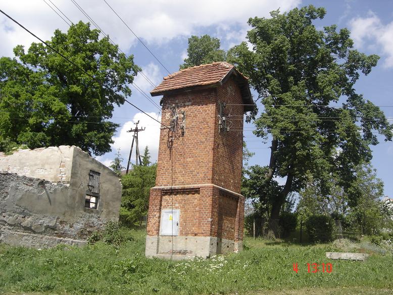

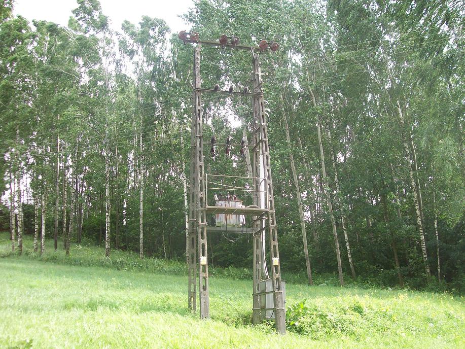

Transformator Nowa Cerkiew, gmina Morzeszczyn. Na górze znajdują się izolatory dyskowe średniego napięcia.

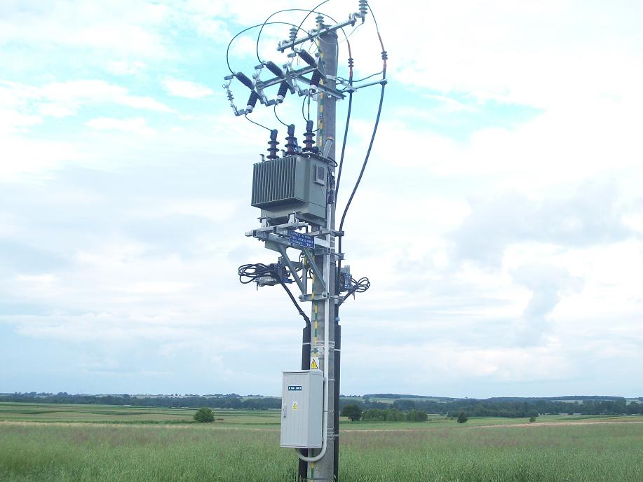

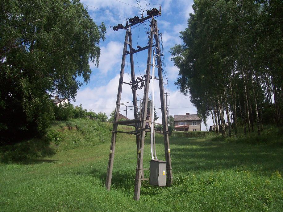

Zwykła stacja transformatorowa, ale jakiego typu, STSxx czy jak tam inaczej :?:

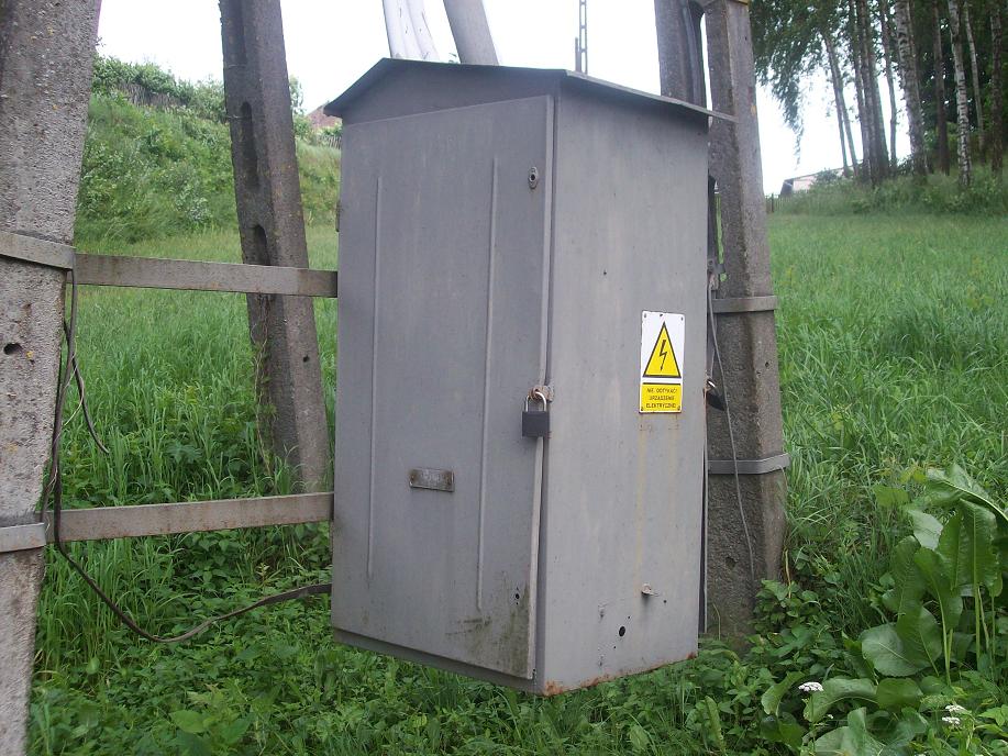

Rozdzielnica, czy ktoś ma foto wnętrza takiej szafki zarówno części ośw. jak i rozdzielni 0,4 kV :?: Tutaj z przodu jest szafka oświetleniowa, a z tyłu wyłącznik główny i bezpieczniki. Czy litera "Z" na tabliczce oznacza zerowanie a "U" uziemienie i czym to wogole sie różni :?:

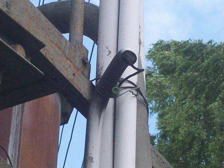

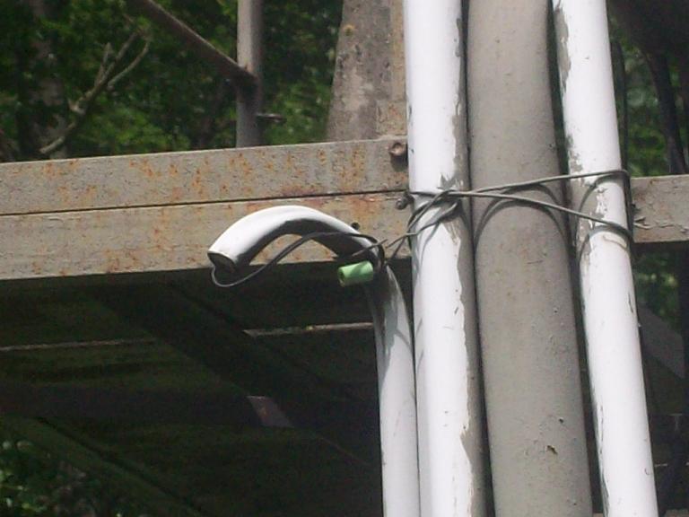

A tu ciekawa rzecz, juz za dzieciaka zauważyłem że na stacjach gdzie jest szafka oświetleniowa wychodzi dodatkowa cienka rurka z czymś zielonym. Dopiero wczoraj przyjrzałem się bliżej na zasilanie tego czegoś i stwierdziłem że to czujka zmierzchowa, tak, czy dobrze myśle :?: I jak się ją wpina w szereg, teraz stosują juz C.P.A. więc nie ma tego w schematach

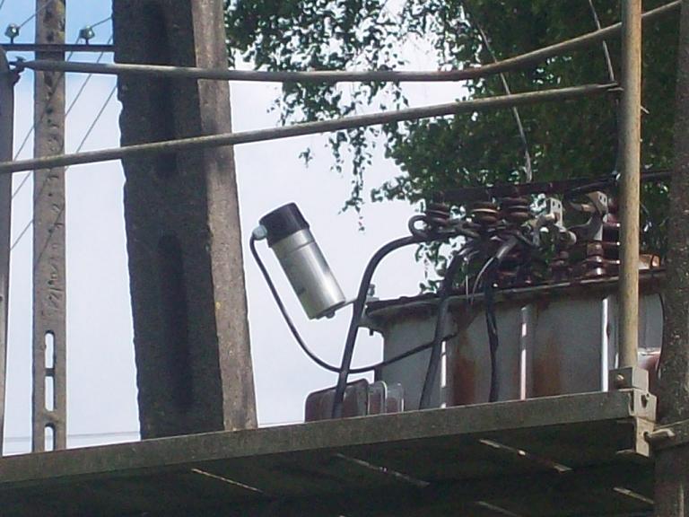

A tu zbliżenie na kondensator wspomniane przez MRP200, które pozakładało na wszystkich stacjach Pogotowie Energetyczne

Kuba,to jest sam fotorezystor,po obudowie sadzę że od zmierzchówki FO 101 albo 102 produkcji ZDZ Świnoujscie,człon roboczy znajduje się w szafce.Rozdzielnice oswietlenia w stacjach STS są bardzo prymitywne - najczęsciej licznik jednofazowy,wyłacznik sterowania ręcznego,stycznik,wył zmierzchowy,albo zegar astronomiczny oraz jeden albo dwa obwody oświetleniowe jednofazowe.Przy jakiejs okazji zrobię zdjecie .

Dzięki za info, czekam na fotki. Czy jak w nocy oświetli się ten fotorezystor zgaśnie oświetlenie ulic :?:

Michal (lub inni sieciowcy) odpowie lepiej, mnie się wydaje, że to musi być odpowiednia dawka światła przez w miarę długi czas. W tym działąniu się zawiera odporność systemu na przypadkowe oświetlenia fotorezystora światłami aut czy jakimiś refleksami światła.

Dokładnie tak jak piszesz Staszku.Wyłączniki zmierzchowe mają kilkunasto-sekundową zwłokę przy załączaniu i wyłączaniu właśnie na wypadek przypadkowego naświetlenia reflektorami przejeżdżających samochodów lub wyładowaniami atmosferycznymi. ;)

To dobrze, bo było by bez sensu, gdyby oświetlenie co chwile gasło bo koło stacji przejechał samochód... Czy z tym czasem przerwy związane jest też takie coś, że w przypadku chwilowego braku zasilania oświetlenie załącza się dopiero 5 min. po przywróceniu prądu :?:

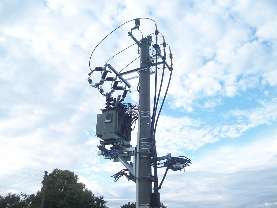

Nowa ST. Na przewodach pomiędzy zaciskami transformatora a rozłącznikiem są zamontowane zwykłe bezpieczniki w czarnej obudowie SPIN takie jak daje sie na oprawy i od nich w rurke idą przewody to tego złącza na dole stacji, nic z niego nie odchodzi, Szafa oświetleniowa napewno to nie będzie. Na przeciwko stacji stoi tylko nie zasilony jeszcze nowy dom, ale dlaczego nie poprowadzili by kabla z bliższego słupa linii nn :?:
