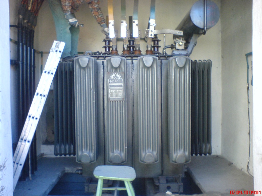

Postprzez Jorgus » 9 września 2010, 20:59
fajny trafo chłodzony cieczą,szkoda,że tych już się niestosuje :(
Edit: chodziło o to zdjęcie (Autor Whites86).

Postprzez MRP200 » 10 września 2010, 06:51
Klasyczny transformator olejowy z konserwatorem oleju. Są w ciągłej sprzedaży. Moja firma ostatnio dwa takie zamawiała.
Ciekawe skąd masz informacje, że już się takich nie stosuje?

Postprzez Jorgus » 10 września 2010, 13:18
MRP200 napisał(a):(...)Ciekawe skąd masz informacje, że już się takich nie stosuje?
Przecież teraz stosuje się suche transformatory ;) no wież ,te co mają u dołu wentylator i jakąś tam elektrornike.
"Podobno"one są bez obsługowe,ale po burzy ta elektronika często psuje się.
niejestem pewny ,ale po przekroczeniu jakieś tam mocy trafa ta elektronika odcina zasilanie :? -przynajmniej tak słyszałem

Postprzez MRP200 » 10 września 2010, 13:43
Akurat nadal najczęściej stosowanym transformatorem energetycznym jest transformator olejowy. Nawet w trafostacjach wnętrzowych. Transformator suchy żywiczny to żadkość. Wiem, bo pracuję w wykonawstwie robót energetycznych, na stanowisku, gdzie projekty wykonawcze trzeba uważnie czytać.

Postprzez Whites86 » 10 września 2010, 15:35
u mnie tez stosuje sie tylko olejaki ;) a w magazynie mamy ich duuzą ilosc i ciagle sie je montuje w nowych stacjach wiec nie wiem z kad masz takie informacje :)

Postprzez Jorgus » 10 września 2010, 16:14
:arrow: Whites :arrow: MRP200 ,te trafka masowo stosuje się na kopalni.Ten co ja widziałem warzył ok.5t,był on w metalowej obudowie.Podobno są jeszcze trafka żywiczne o wyższym IP.Coś mi się słyszało,że WUG dopuścił je do pracy w rozdzielniach pod ziemią :roll:

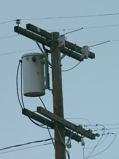

Postprzez amisiek » 29 października 2010, 12:12
Dodam trochę transformatorów z innego świata energetyki ;) na wyjściu 110V 60Hz, Kalifornia, USA.
Nota bene niektóre z takich stacji instalowanych na słupach, znajduje się bardzo blisko ścisłego centrum miasta. Słupy zdarzają się drewniane, w tym klimacie są o wiele trwalsze, niż kiedyś były u nas.

Postprzez MRP200 » 29 października 2010, 13:05
Taki sposób montażu transformatorów w USA (bardzo powszechny, co można zobaczyć na na filmach dokumentalnych) wynika z układu pracy sieci rozdzielczej. Jak wiadomo, tam w gniazdkach mamy 110 V / 60 HZ natomiast sieć rozdzielcza pracuje na 3 kV.
W Polsce sieć rozdzielcza jest 230/400 V, czyli na takim samym napięciu jakie mamy np. w gniazdku.
Mnie jednak bardziej zastanawia, czy w USA w instalacjach odbiorczych w budynkach mieszkalnych jednorodzinnych jest stosowany układ trójfazowy, tak popularny w Polsce.

Postprzez cieszyn » 29 października 2010, 13:18
Ciekawe pytanie o układ trójfazowy - chyba takie osiągnięcie inżynieryjne ameryczanie znają? ;)
Jak to jest, spytaj amiśku kogoś w USA, jeśli tam jeszcze jesteś ?
w necie trafiłem na takie coś:
Juz dawno nie ma zasilania 110V .To bylo kiedys w tej chwili jest tylko zasilanie 2x120V .Uklady trojfazowe sa tylko w przemysle i maja nastepujace zasilania 3x 208V , 3x220V , 3x 277V , 3x 347V , 3x 480V , oraz w Kanadzie wystepuje 3x600V .Do budynkow przemyslowych wchodzi 3x480V .Wykorzystanie w Polsce ukladu trojfazowego jest nierealne, bo tam w domu jest uklad tylko jednofazowy z uziemionym srodkiem uzwojenia ,i otrzymuje sie 2x120V , lub 240V .W Polsce mozna zastosowac uklad transformatora zasilanego miedzyfazowo na 400V i obwod wtorny mial by 2x 120V ,lub bezposrednio z 230V na 2x120V , lub tylko 230v na 120V .Wszystko zalezy, jakie beda urzadzenia podlanczane o jakiej max mocy
