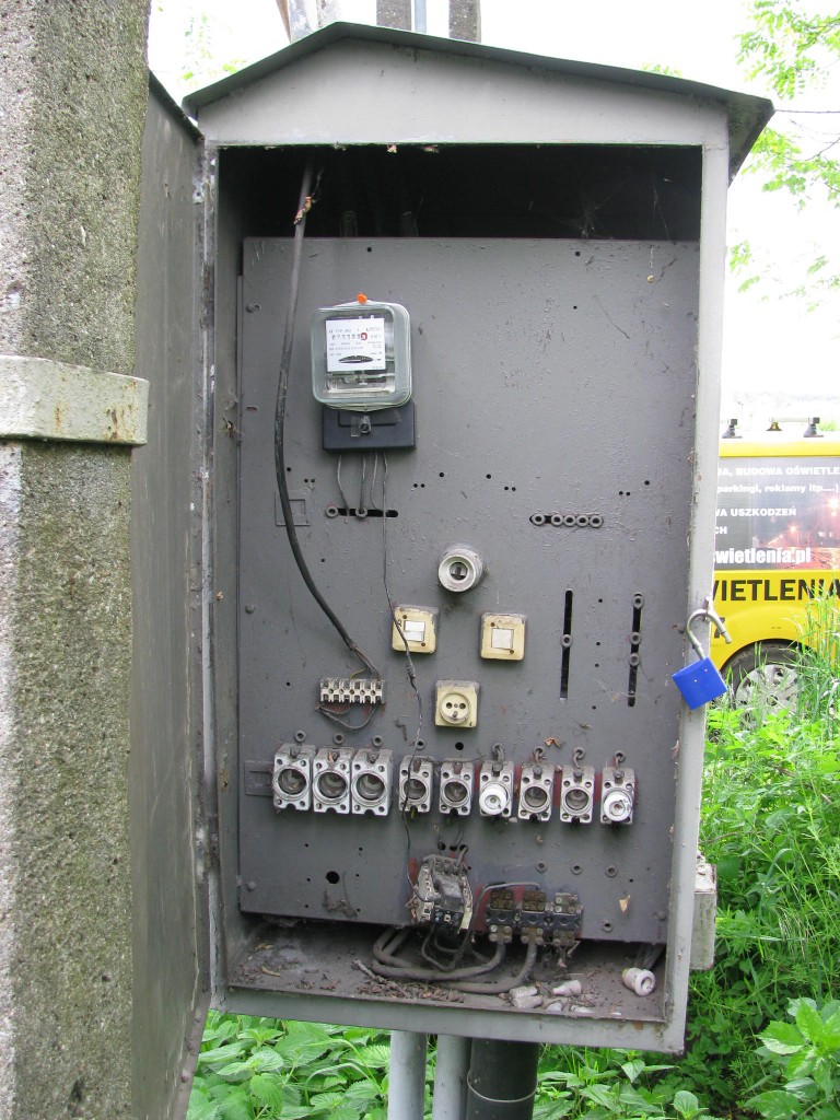

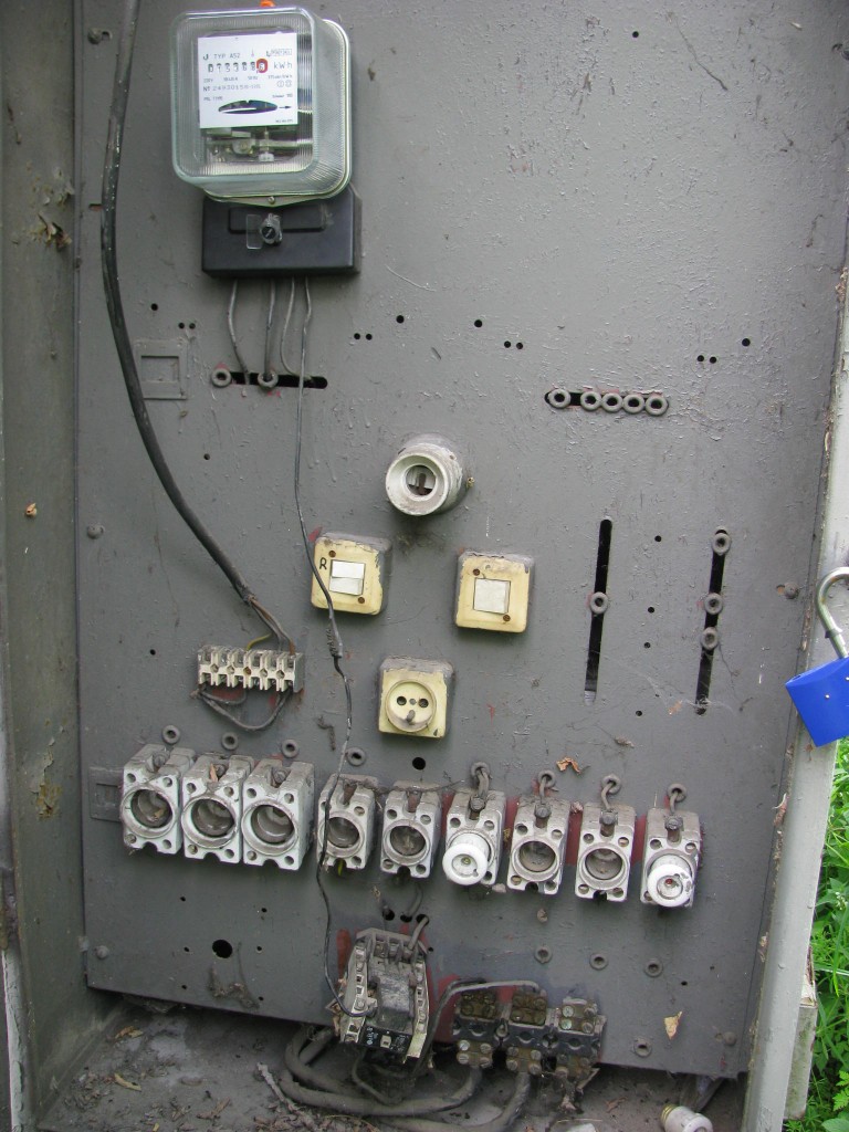

Z dedykacją dla elektryka i wszystkich miłośników energetyki zawodowej stara szafa oświetleniowa z 1975 roku stacji trafo typu STS ;)

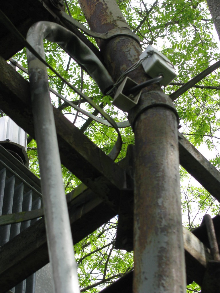

Zmierzchówka niestety jest nowsza :mrgreen:

Zawsze chciałem sobie takie coś na działce postawić ! jednak brak takiej skrzynki demotywuje mnie do roboty :(

Po co taka wielka skrzynka, jak elementów mało? :?

Kiedyś było tam tego więcej

Z drugiej strony skrzynki jest rozłącznik ŁR-400 i pola liniowe nn z bezpiecznikami ;)
Dzięki za dedykację, czy w każdej takiej szafce stacyjnej stycznik wisi ? :twisted:

Tak w każdej szafce musi być stycznik bo przekaźnik w zmierzchówce ma dość małą obciążalność styków , co może powodować ich sklejanie a nawet popalić ścieżki idące na płytce do przekaźnika . Naprawiałem kiedyś zmierzchówkę F&f i siedział tam przekaźnik 6A ;)

Wiem że w każdej szafce musi być stycznik :twisted: Chodzi mi o to, że wisi a nie jest przymocowany do maskownicy ;)
