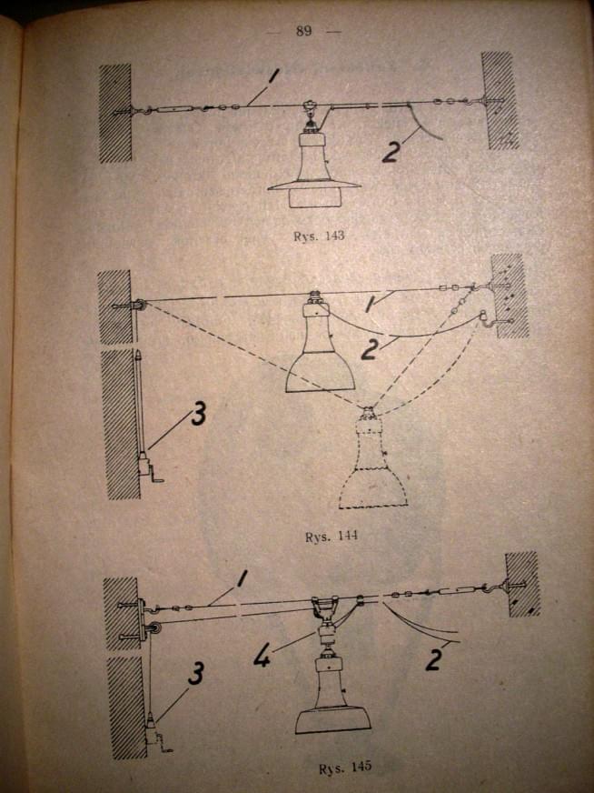

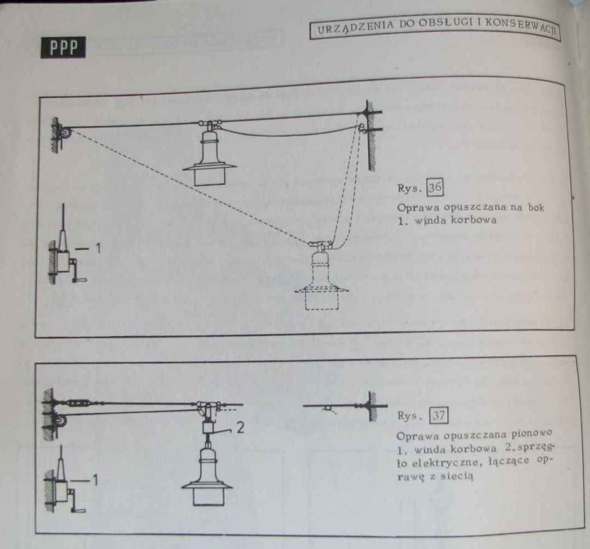

Gdy chodzi o sposoby opuszczania opraw montowanyuch na przewieszkach, to było ich kilka.
1. Jeden, to opuszczanie oprawy ze środka ulicy na jej bok, w skos, czyli na chodnik. W tym wariancie, nie używano sprzęgła, czyli oprawa zjeżdżała na dół i to wraz z kablem zasilającym
2. Drugi sposób to opuszczanie oprawy ze środka ulicy na środek ulicy, czyli pionowo w dół, ale bez kabla zasilającego, który kończył się w sprzęgle.
Wówczas ostatnie koło odciągowe było w górnej części sprzęgła.
2.a) podwariant: opuszczanie oprawy pionowo w dół ze słupa typu pastorał (także bez kabla zasilającego)
Załączam zdjęcie, które Neon kiedyś wkleił na początku tego wątku:
new schemat.jpg (80.69 KiB) Przeglądane 3223 razy

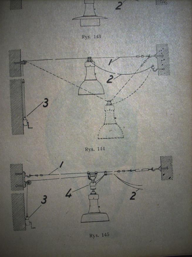

Do tego dołączam zdjęcia z przedwojennej książki (mój mały bestseller), tam w zasadzie oba sposoby opuszczania opraw z przewieszek są potwierdzone, tylko lepiej narysowane:
Oznaczenia na rysunku:
1 - linka przewieszki umocowana na hakach do muru z 2 stron
2 - przewód zasilający
3 - windka korbowa
4 - sprzęgło z kółkiem odciągowym (schemat sprzęgła też już tu gdzieś umieszczałem)
Jak widać, nie było rozwiązania z kółkiem odciągowym umocowanym na środku przewieszki. Coś podobnego istaniało, ale wówczas to kółko było umocowane do sprzęgła, co widać na tych starych fotkach.

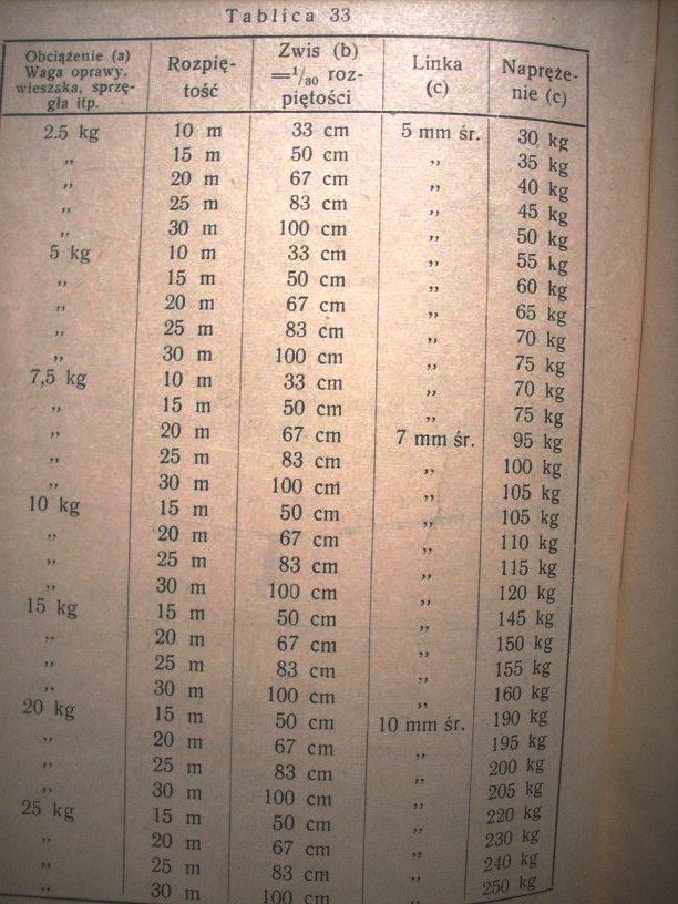

Nie spotkałem się natomiast z pomysłem rtęciówki, czyli dodatkowego koła redukującego ciężar oprawy. Z tym radzono sobie inaczej:
Dobierano po prostu grubość linki do ciężaru oprawy. Foto:

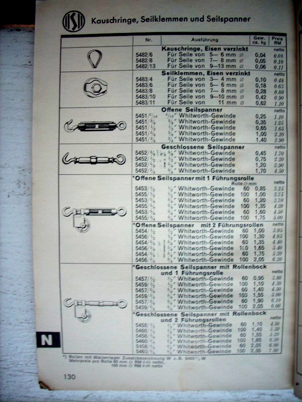

UWAGA: kółka odciągowe występowały w wersjach:
- zaprawione w murze na wysokości haka odciągowego przewieszki
- zaczepiane do haków odciągowych przewieszek (widoczne w dolnej części zdjęcia:)
Foto:

Ludzie nawet mieli pomyślunek :) Ale sposób opuszczania oprawy na bok razem z kablem -kable były izolowane? Chyba nie, bo przecież na rysunku w książce widać izolator... A to za bezpieczne pewnie nie było, bo nie trudno było o zwarcie. Ale plusem tego rozwiązania było, że oprawa "lądowała" na chodniku ;) Bo kiedy opuszczali oprawy do wymiany źródeł na środek ulicy, to chyba musieli ruch wstrzymywać :? A z blokiem ruchomym, to ludzie nie myśleli, bo gdyby go zastosowali i tak byłoby łatwiej ;) Ale jak na tamte czasy te mechanizmy, to szczyt świetności :)
Wiesz, nie wiem, ale chyba jednak kable miały izolację, a i tak można je było mocować do izolatorów
Tak, to niewątpliwy PLUS!
Jaki ruch! W 1920 roku, gdy nastały te mechanizmy , to jechały furmanki, a jak jechało jakieś auto, to ludzie na ulicę z domów wychodzili!
