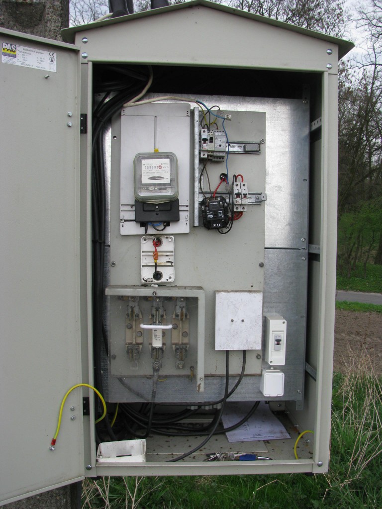

Postprzez litak1 » 22 marca 2014, 22:38
A ja do dzisiaj widuję nowo zakładane grzałki (oporniki) pod licznikami elektronicznymi na zewnętrznych rozdzielniach, które może nie z zimnem walczą tylko raczej z wilgocią ;)

Postprzez MRP200 » 22 marca 2014, 22:50
A to już jest inne, współczesne rozwiązanie we wszelakich szafach sterowniczych pracujących na wolnym powietrzu. Tam instaluje się specjalne grzejniki, aby w szafie nie wykraplała się wilgoć, która dla współczesnej elektroniki jest zabójcza. Wspomniane elementy grzejne sterowane są przez termostaty, które załączają je gdy temperatura wewnątrz szafy spadnie poniżej tzw. punku rosy.

Postprzez LukaszO » 23 marca 2014, 00:15
litak1 napisał(a):A ja do dzisiaj widuję nowo zakładane grzałki (oporniki) pod licznikami elektronicznymi na zewnętrznych rozdzielniach, które może nie z zimnem walczą tylko raczej z wilgocią ;)
To pewnie taki nawyk z lat minionych.
Jeszcze w latach 90-tych spotykałem się z nakazem montażu żarówek w rozdzielnicach budowlanych. Żarówka świeciła 24h na dobę na koszt inwestora - aby układ pomiarowy nie zamarzł ;)

Postprzez LukaszO » 23 marca 2014, 01:17
MercuryFenix napisał(a):A miałem sobie zamiar zażartować że pewnie robią tam za grzałki :shock: :lol:
To, że grzałki są stosowane nie jest żadnym ewenementem. Przeraża natomiast czasem sposób oraz ich zasadność.

Postprzez bartek380V » 23 marca 2014, 09:19
Trzeba dodac ze tu zastosowano ciekawe polaczenie stycznikow. 3 obwody=3 styczniki ;) kiedys mielismy przypadek kiedy po burzy po zwarciu na lini oswietleniowej oswietlenie swiecilo sie 2 dni. Wreszcie ktos zadzwonil i okazalo sie po zwarciu nie wylecialy BMy ale skleily sie styki stycznika. Wymienilismy stycznik bo juz nie dal sie zreanimowac.

Postprzez elektryk » 23 marca 2014, 11:47
bartek380V napisał(a):Trzeba dodac ze tu zastosowano ciekawe polaczenie stycznikow. 3 obwody=3 styczniki ;) kiedys mielismy przypadek kiedy po burzy po zwarciu na lini oswietleniowej oswietlenie swiecilo sie 2 dni. Wreszcie ktos zadzwonil i okazalo sie po zwarciu nie wylecialy BMy ale skleily sie styki stycznika. Wymienilismy stycznik bo juz nie dal sie zreanimowac.
Wygląda na to, że każda faza ma osobny stycznik ;) A dlaczego tak, skoro może być jeden stycznik :?: Widać do szafki podłączone są tylko 2 obwody oświetleniowe 3-fazowe, więc nie płyną raczej wielkie prądy.

Postprzez MercuryFenix » 23 marca 2014, 12:50
Może styki "NO i COM" są ze sobą zmostkowane, żeby mniej iskrzyły :?:

Postprzez Michal » 8 kwietnia 2014, 14:17
Typowa szafka oświetleniowa stacji trafo typu STS ;)

Postprzez MercuryFenix » 8 kwietnia 2014, 17:06
A gdzie plomba na przyłączach licznika ? :mrgreen:
