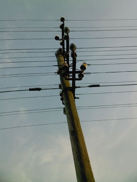

Uszkodzenie izolatora na linii SN
20138
Na pocieszenia mam wiadomość, że ten zerwany izolator jest już wymieniony.

Postprzez dawidizolator » 15 listopada 2010, 15:44
No nieźle, bardzo rzadko się to zdarza.
Widać że na tej samej "lince" po drugiej stronie słupa izolator też jest uszkodzony ( brakuje kawałków 2 talerzy).
Zrób fotke po wymianie izolka ok? :)

Postprzez elektryk » 15 listopada 2010, 15:54
Dzięki orczykowi nie spadła linia na ziemię, pewnie pod linią jest jakaś ważna droga albo zabudowania ;)

Postprzez MRP200 » 15 listopada 2010, 21:40
W widocznym przęśle linia krzyżuje się jedynie z polną drogą (od strony podwójnego łańcucha), w najbliższym sąsiedztwie są same pola uprawne. Usterka została zgłoszona do ENEI drogą mailową, przez mnie, z dokumentacją fotograficzną i dokładną lokalizacją słupa. Niestety, obtłuczonego izolatora już nie wymienili.

Postprzez elektryk » 15 listopada 2010, 21:46
MRP200 napisał(a):W widocznym przęśle linia krzyżuje się jedynie z polną drogą (od strony podwójnego łańcucha), w najbliższym sąsiedztwie są same pola uprawne. Usterka została zgłoszona do ENEI drogą mailową, przez mnie, z dokumentacją fotograficzną i dokładną lokalizacją słupa. Niestety, obtłuczonego izolatora już nie wymienili.
Dziwne, tak jak u nas na SN w niektórych miejscach nad drogą polną są obostrzenia, a w terenie zabudowanym nie. Ciekawe czy zastosowali te "klasyczne" izolatory porcelanowe czy te nowe gumowe cienkie :? :?:

Postprzez MRP200 » 16 listopada 2010, 08:09
Zastosowali klasyczny porcelanowy. Domyślam się, że wymiana samego izolatora do trudnych nie należała. Przy wyłączonej linii wystarczyło na linkę założyć żabkę i wielokrążkiem pociągnąć ją w kierunku słupa, a następnie wstawić nowy izolator.
Dlaczego w takim miejscu zastosowali obostrzenia, trudno zgadnąć. Ta linia budowana była w latach 80-tych, możliwe, że wtedy były inne plany budowy dróg, do których potem nigdy nie doszło. Tym bardziej, że 300 metrów wcześniej jest osiedle, które według ówczesnych planów miało być większe.

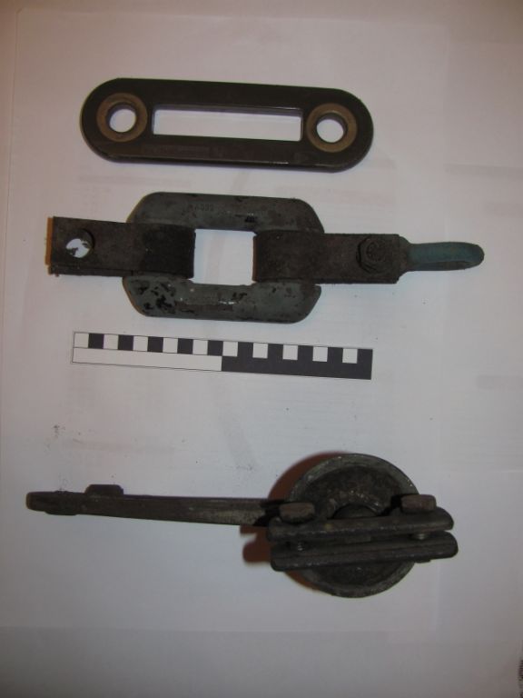

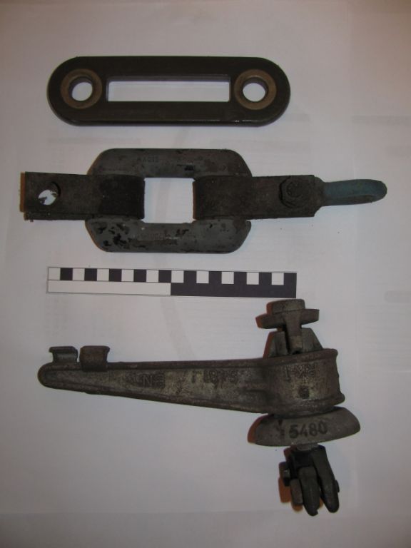

Specjalistyczne izolatory stosowane w trakcji tramwajowej oraz trolejbusowej, w której panuje napięcie 720 V (bieg jałowy).
Patrząc od góry mamy:
- Izolator sprzączkowy (odciągowy) syntetyczny bez wkładek 1,5kV DC / 22kN - nr kat. 2 211 00 (prod. Elektroline);
- Izolator sprzączkowy (NF1506); rdzeniem jest stal oblana poliamidem z dodatkiem włókna szklanego
- Izolowane ramię wieszakowe (do podwieszenia przewodu jezdnego) składające się z trzech zasadniczych elementów: ramienia (NF5481),
wieszaka uniwersalnego izolowanego (NF5480) oraz uchwytu wieszakowego Djp z gwintem M16 (NF5011).
Dwa ostatnie izolatory są produkcji krajowej i są dostępne w katalogu KOLMET.

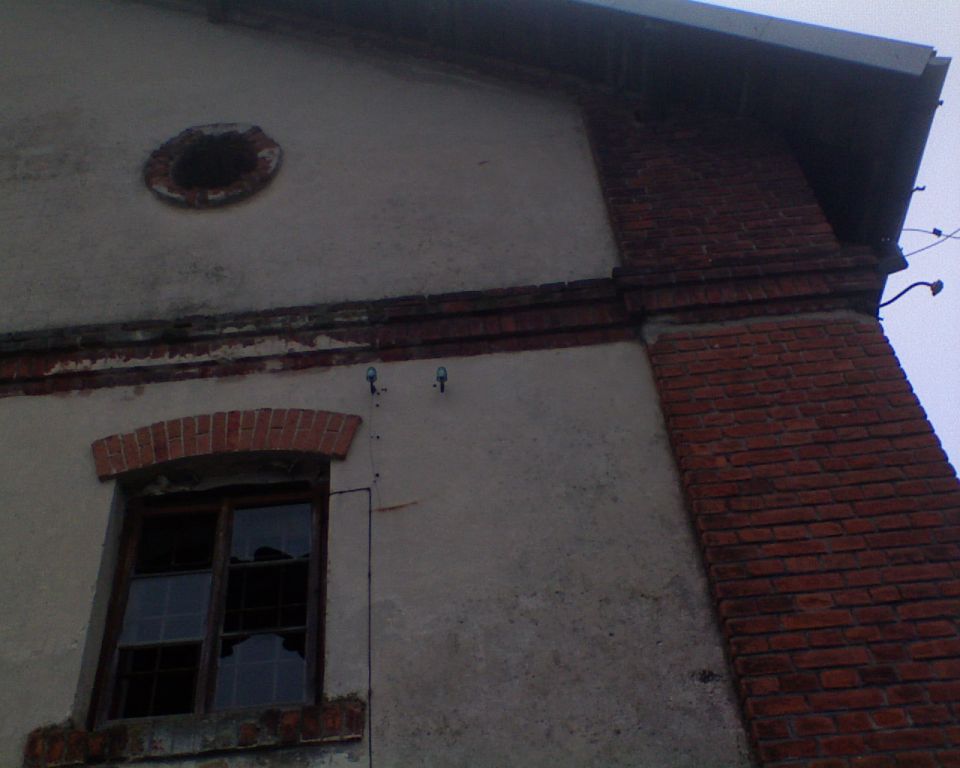

Postprzez lampawls » 12 stycznia 2011, 19:17
Izolatory telefoniczne,typ to chyba STN-2 ;) Obrazek
jeszcze widać w prawym górnym rogu pozostałość po jakiejś oprawie :o

Postprzez dawidizolator » 12 stycznia 2011, 20:23
Co to za typ :?: :!: :lol: :roll:
Człowieku, to jest dokładnie: IŁ. ITS-1 (największy rozmiar, dlatego 1)
Sory, że się smieję, ale powstają nam właśnie nowe typy izolatorów telefonicznych :mrgreen:
