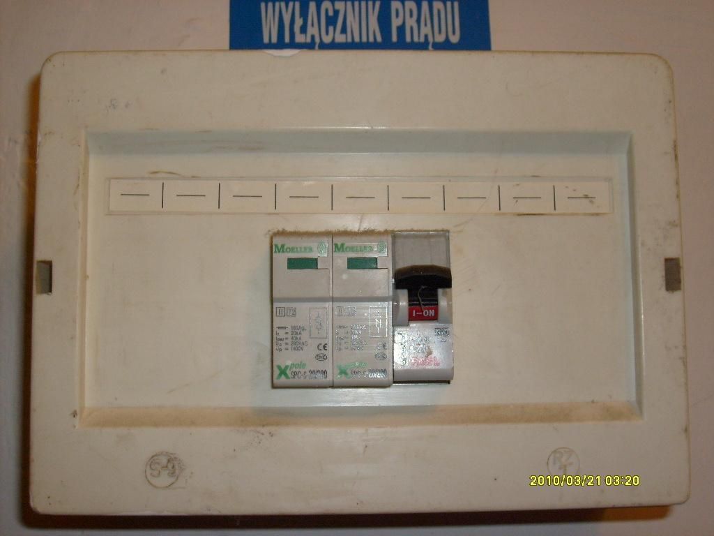

A tak wygląda rozdzielnica u mnie w mieszkaniu:

Postprzez MRP200 » 1 kwietnia 2010, 20:45
Pytanie. Kto to montował. Bo te ochronniki kosztowały więcej, niż sama rozdzielnica z pozostałym osprżetem.

Re: Rozdzielnica
Postprzez amisiek » 1 kwietnia 2010, 22:42
Czy te ochronniki z zielonym polem to funkcjonalny odpowiednik DEHNGuardów przeciwprzepięciowych?
