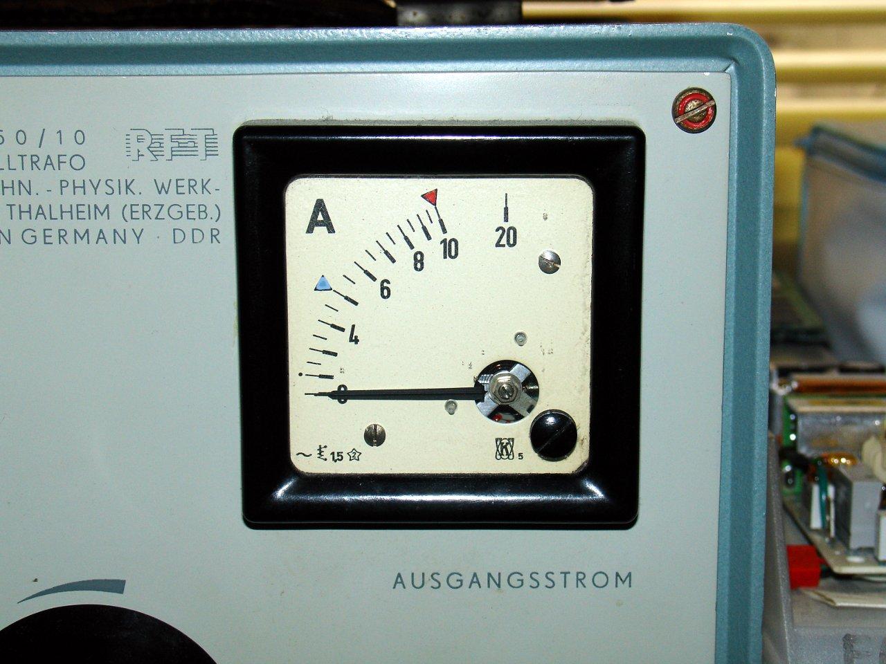

Amperomierz 20A z przeciążeniem 40A. Czy to znaczy, że jak popłynie prąd np. 35A, to amperomierz wychyli się do maksimum, ale nie uszkodzi się?

andrzejlisek napisał(a):ad.1.
Zerknij na tą fotkę, tutaj amperomierz z innego mojego autotransformatora o obciążalności 10A i przeciążeniu do 20A
To mniej więcej powinno Ci wyjaśnić jak działa taki amperomierz.
