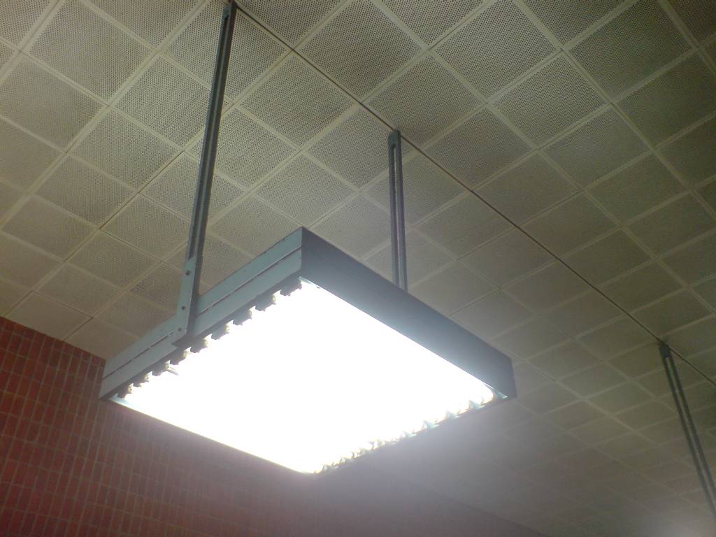

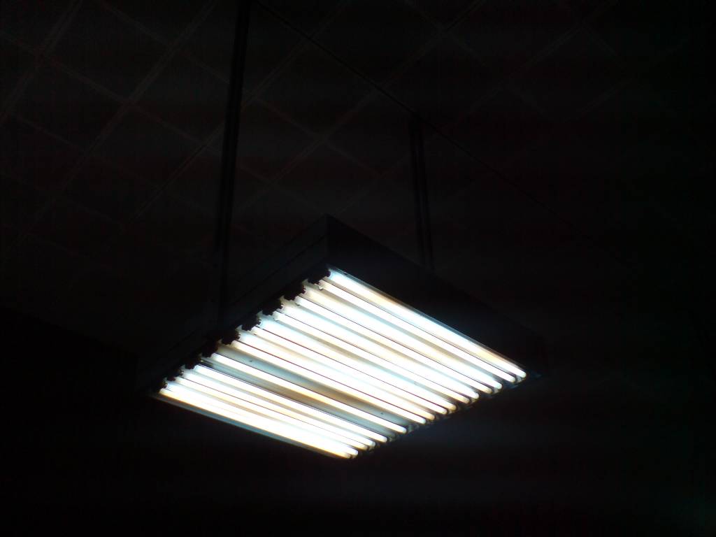

Oprawa oświetlająca hall-łącznik, znajdują się 4 takie oprawy, wyglądają na to, że były robione i zakładane w latach siedemdziesiątych.
Dodaję dwa zdjęcia, ponieważ nie dało rady zrobić takiego, żeby było widać i oprawę i świetlówki.

Widziałem te "oprawy" ciekawe, czy jest to samoróbka czy ktoś je seryjnie produkował. Tak czy siak widok jest imponujący. Swoją drogą, ciekawe jakie tam są świetlówki? 36/40W czy 58/65W?

Te "oprawy" to raczej samoróbka raz się przyglądałem nim. Są na rury 40W, te oprawy są stare i mogli by je już wymienić :twisted:

Wracając do opraw w hallu to być może zrobione specjalnie na zamówienie. Zauważ, że tak naprawdę są zamontowane standardowe (w tamtych czasach) oprawy na dwie świetlówki, jedna przy drugiej.
W jednej takiej oprawie jest 18 świetlówek 36W, więc oprawa zużywa ok. 650W. W hallu są cztery. Wydaje mi się, że jak modernizować, to trzeba założyć minimum 6 lub lepiej 8 lamp metalohalogenkowych 400W

Ja myślę, że pewnie są wykonane przez studentów jako jedna z pracy dyplomowych? Zakładając świetlówki 40W, mamy 720W na oprawę. A gdzie straty w dławikach? Kondensatory kompensujące moc bierną pewnie też dawno już powysychały. W takim przypadku myślę, że można założyć spokojnie 1000VA na jedną oprawę. Metalohalogenki są jednak nieco efektywniejsze, niż te stare świetlówki. Gdyby tak wstawić 10x 250W, to pewnie było by równie jasno. Inna sprawa to to, że gdyby ten hal by wystarczająco wysoki, to można by było wstawić jedną oprawę o mocy 2000W i byłby spokój :)
