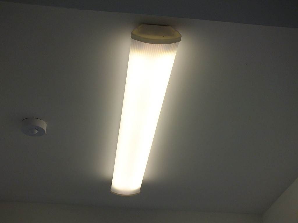

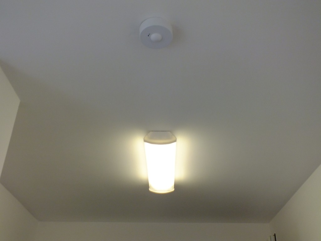

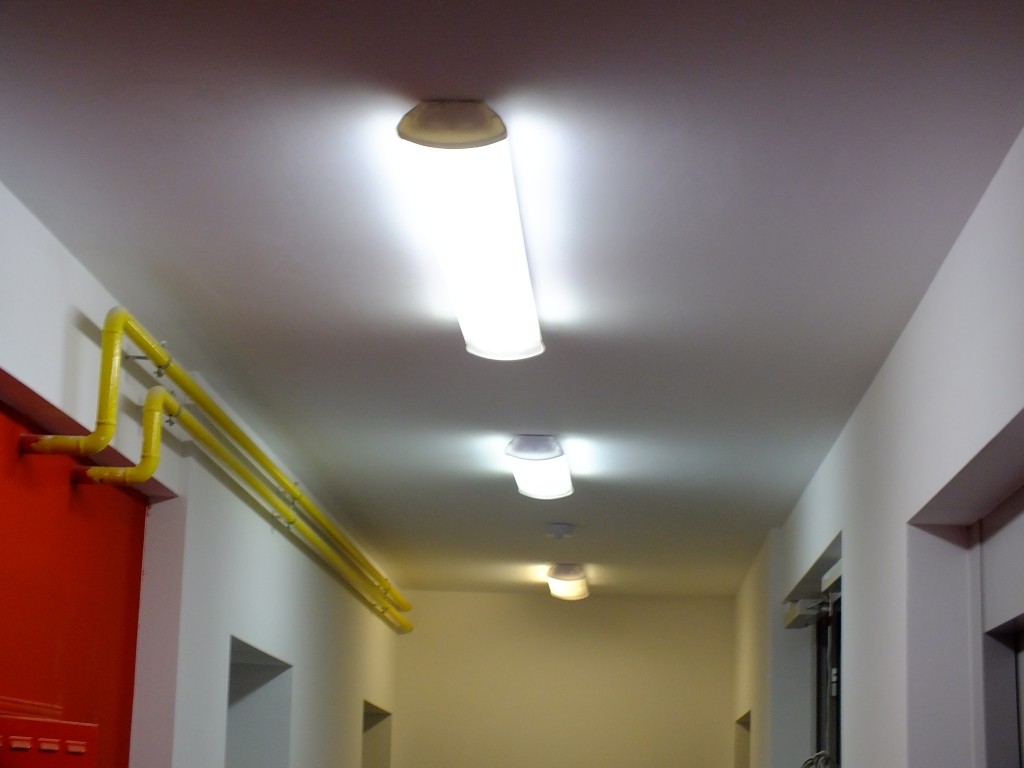

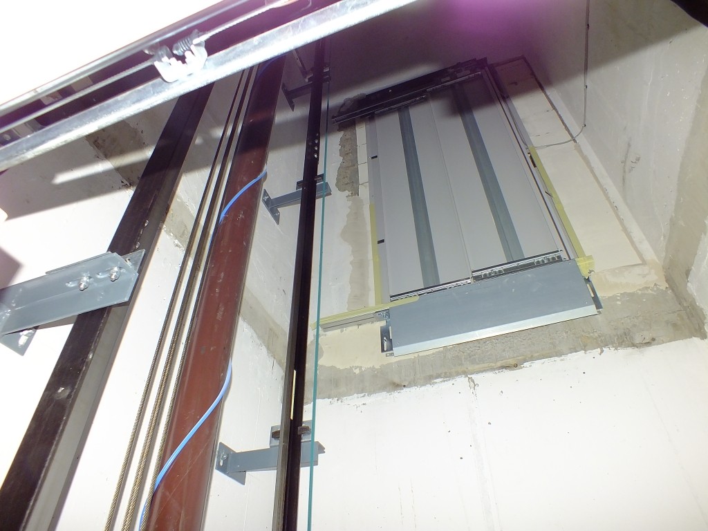

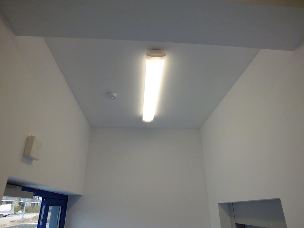

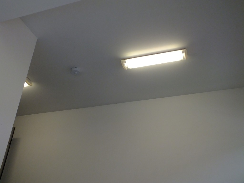

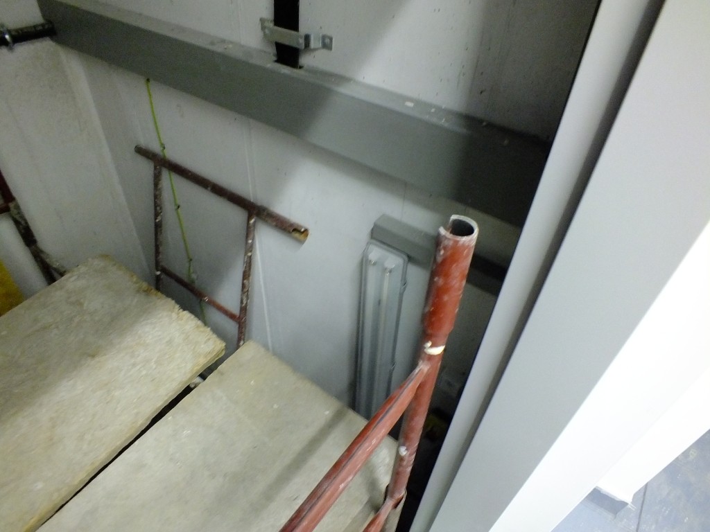

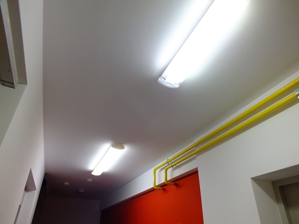

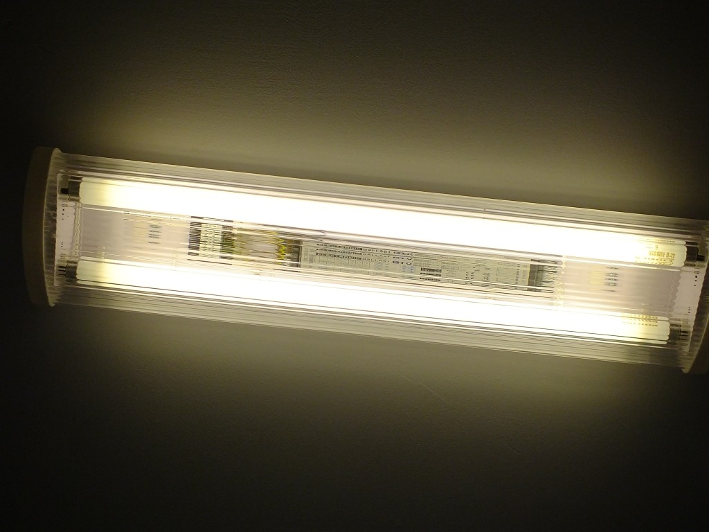

Oto przykład jak nie robić oświetlenia klatki schodowej.

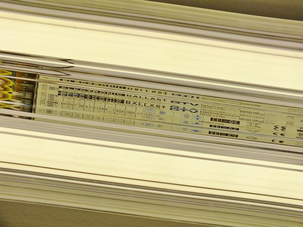

Na klatce schodowej zostały zastosowane oprawy Zefir GTV (kubek w kubek OKN) 2x18 i 2x36 na elektronice z zimnym zapłonem. Na piętrach oprawy są uruchamiane czujnikami ruchu, zaś na schodach jest minutówka.

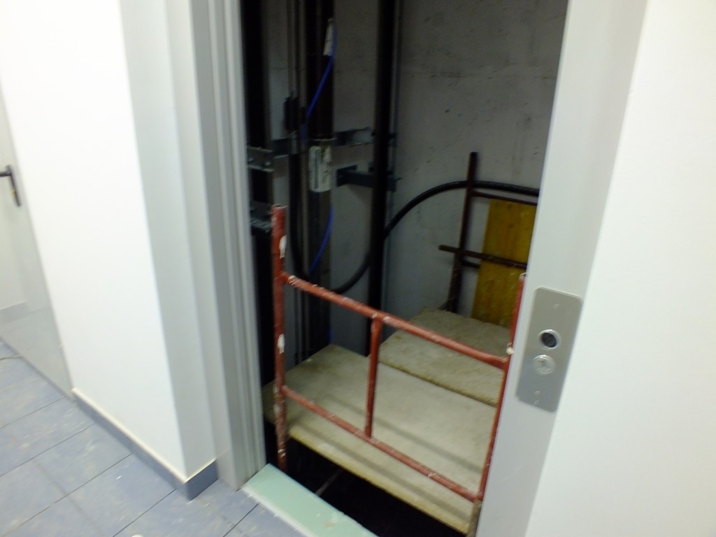

Sytuacja jak w Alternatywy 4, kabiny jeszcze nie ma.

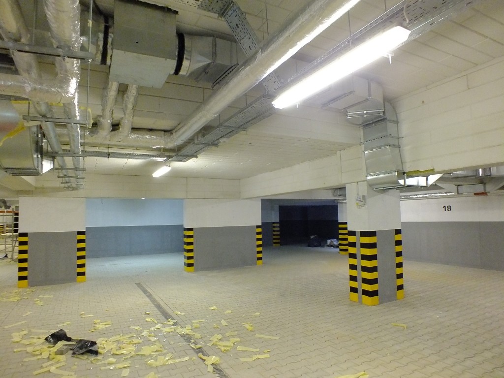

W parkingu podziemnym niestety powtarza się to samo, co w innych na terenie całego kraju, czyli hermetyki, część na czujnikach ruchu, część świeci 24h/7dni
Zrobiłem przegląd oświetlenia, niestety jest gorzej niż myślałem. Kilka świetlówek już padło (a blok nie jest jeszcze formalnie oddany do użytku - gaz jeszcze nie jest nawet podłączony!), kilka jest na granicy śmierci, niektóre oprawy w ogóle nie świecą.

Postprzez Watt » 30 listopada 2014, 12:41
To do kretynizmów :x
Watt
Re: Oświetlenie wind i klatek schodowych
Postprzez JeD » 30 listopada 2014, 15:03
Boże...rok poświeci maks. :(
