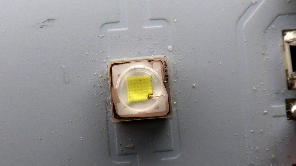

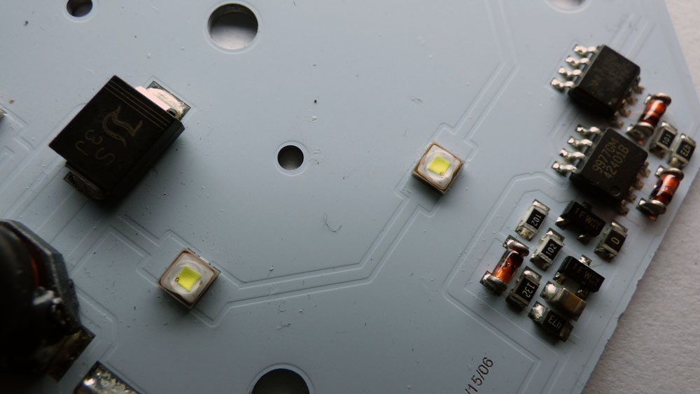

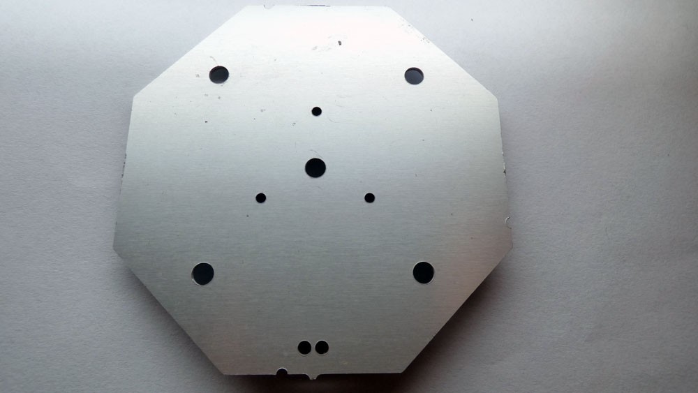

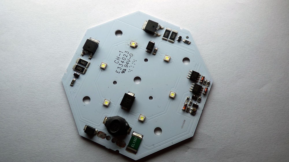

Postprzez amisiek » 10 listopada 2015, 20:38
Właśnie dlatego lampy diodowe mogą mieć tak niską trwałość. Dzięki za fotki, to bardzo wiele tłumaczy. Pomyśleć, że wystarczyłoby zamocować tę płytkę do radiatora od pecetowego procka i diody świeciłyby bez problemu, bardzo długo.
