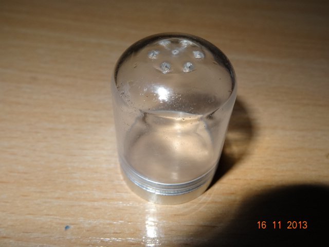

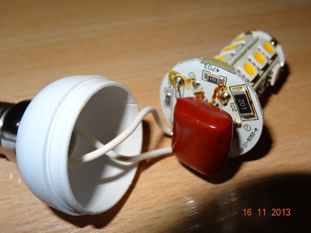

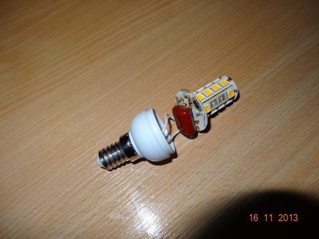

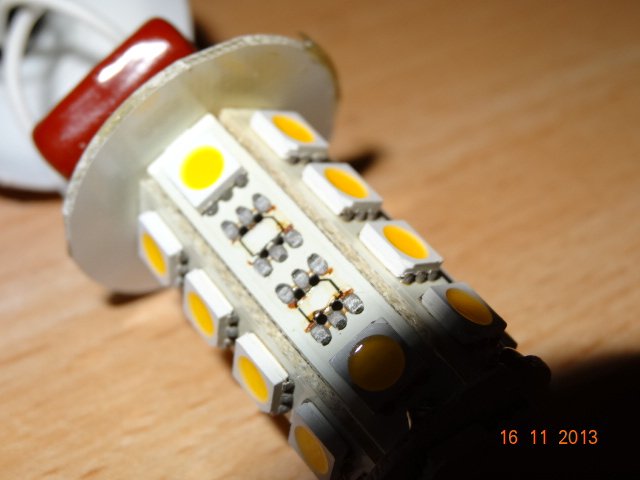

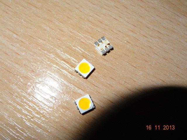

Jedna z czterech Lamp LED firmy SuperLED POLAND, które 2 miesiące temu kupiłem do kuchni, dosłownie (i w przenośni) rozsypała się. Nie wiem, dlaczego - przecież jej ostatnio nie dotykałem ani nie ruszałem. Może z powodu ciepła?
Zrobiłem zdjęcia:
Dwa miesiące i koniec. A na pudełku jest napisane żywotność 30000 h, czyli pewnie z 10 lat użytkowania.
Jakby jeszcze było tego mało, to przy okazji mnie prąd kopnął, jak chciałem spróbować w lampce biurkowej ją uruchomić. Lecz niestety, całkiem wysiadła. 15 zł w błoto.

Chiński gównolit, ot co. Musiała się przegrzać skoro nawet niektóre diody poodpadały (rozlutowały się) :roll:
