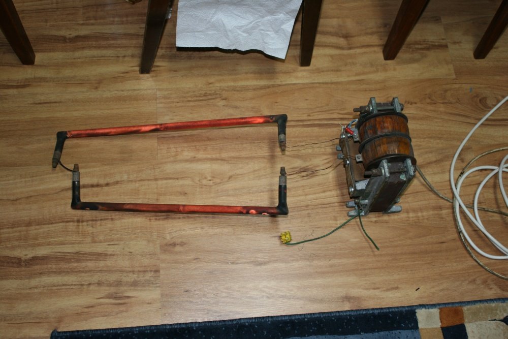

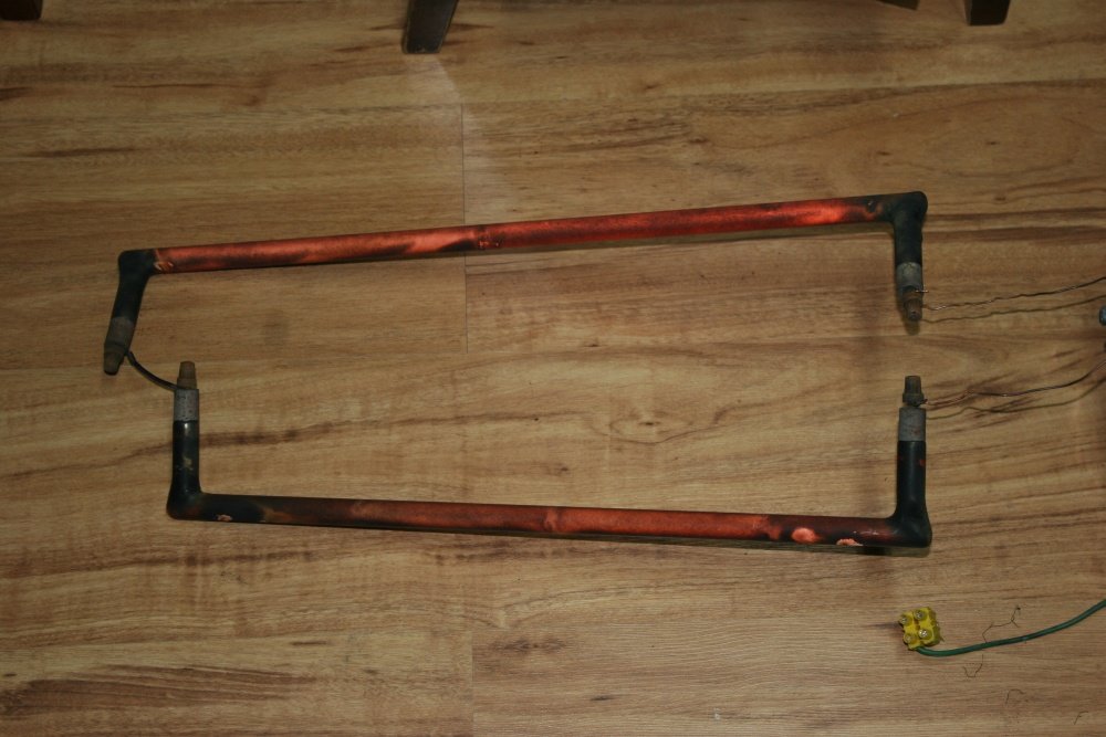

Postprzez Witeku » 24 maja 2013, 22:04
Ale brudne te systemy :P z czego?
Witeku
Posty: 1916
Re: Neony - dawniej i dziś
Postprzez matit1 » 25 maja 2013, 07:20
Takie brudne czy tak niemrawo świecą?
Postprzez Elektroservice » 25 maja 2013, 11:14
Rury są bardzo brudne i niezbyt mam pomysł czym ten brud usunąć tak aby nie uszkodzić rur. Moim zdaniem świecą normalnie, ponadto ustawiłem TRNa na najniższy możliwy prąd, aby rur nie przeciążyc :
Postprzez ousd » 25 maja 2013, 11:24
CIFem ;)
ousd
Postprzez Whites86 » 25 maja 2013, 11:30
Elektroservice napisał(a):Rury są bardzo brudne i niezbyt mam pomysł czym ten brud usunąć tak aby nie uszkodzić rur. Moim zdaniem świecą normalnie, ponadto ustawiłem TRNa na najniższy możliwy prąd, aby rur nie przeciążyc :
sodą kaustyczną tylko niezanurzaj doprowadzen elektrod, gwarantuje ci ze jak je wyjmiesz będą jak nowe
Postprzez litak1 » 25 maja 2013, 11:34
ładne te rurki sporo lat będą miały, wyczyść je i do akcji, bardzo ciekawi mnie jak świecą ;)
litak1
Posty: 2061
Zdjęcia: 259
Lokalizacja: Wadowice
Postprzez dominik93 » 25 maja 2013, 16:16
Przecież świecą litak,to że są brudne nie znaczy że nie widać że na czerwono..
dominik93
Postprzez litak1 » 25 maja 2013, 18:01
dominik93 napisał(a):Przecież świecą litak,to że są brudne nie znaczy że nie widać że na czerwono..
No racja świecą ale żeby oszacować jaką mają wydajność po tak długim okresie to musiałyby być czyste
litak1
Posty: 2061
Zdjęcia: 259
Postprzez dominik93 » 25 maja 2013, 22:08
No tak,tu sie zgadzam :)
