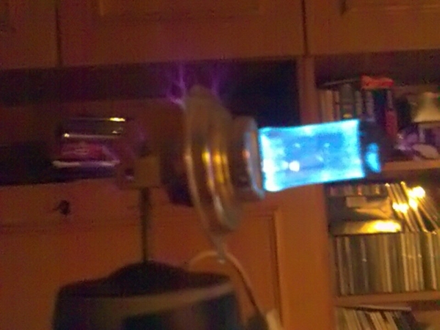

Witam
Niedawno odkryłem, że samochodowa żarówka halogenowa H4 80/100W podłączona do cewki tesli zachowuje się dość dziwnie, mianowicie gaz wewnątrz bańki świeci na niebieski kolor, dokładnie taki sam, jak lampa LRJ (wiem jak taka świeci, bo kolega świetlik zapodał kiedyś fotkę :mrgreen: )
Czy w żarówce halogenowej i jarzniku LRJ są te same gazy ?
Jeśli tak, to jakie to są gazy, jeśli nie, to co powoduje, że gazy w H4 świecą jak LRJ ?
Poniżej podaje fotkę żarówki H4 zasilanej cewką tesli, foto słabej jakości, ale widać jak świeci gaz w żarówce

Niezupełnie LRJ ma niebieskawy kolor ;) Aparat troche oszukuje... Barwę LRJ-ta bym określił na prawie białą z lekkim odcieniem morskiego.
W rtęciówce halogenowej i w halogenie są raczej inne związki. Nie jest to realne żeby było to samo z uwagi na rodzaj źródła światła.
W żarówkach halogenowych są pierwiastki z grupy chlorowców (np. jod, brom,fluor).
LRJ oprócz rtęci w jarzniku posiada jodki metali (np. talu, indu, holomu).
Jarznik LRJ-ta od wewnątrz przy elektrodach ma "żółty nalot" - to właśnie te związki :) Jest tam nawet kropelka rtęci, która turla się gdy przechylam lampę :)
