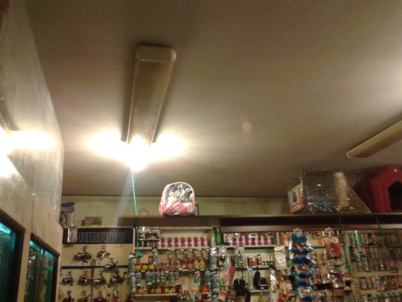

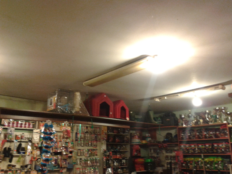

Tu mamy przykład braku niektórych trybików w głowie:

Lol :lol: Czy to są Globy 827 :roll:

Nieee, to jeszcze lepszy rarytas. To te tanie, lekko różowe świetlóweczki o kształcie "kwiat lotosu".
W moim "mieście" prawie każdy sklep jest oświetlony oczkami z wystającymi kompaktami i widocznie pan właściciel tego sklepu pomyślał, że tak jest lepiej i przyjemniej. Szkoda tylko, że jest ciemno. Prościej byłoby wymienić rury na inną barwę, ale po co.

Padłem, :lol:, kretynizm 100-lecia, zaraz po tych rastrach, co Utilizer pokazywał :)

Tak, tyle że przy tych rastrach tych świetlówek była w miarę duża ilość, a tutaj... doczepienie tych śmiesznych oprawek zajęło więcej czasu, niż mogłaby zająć wymiana świetlówek na cieplejsze...

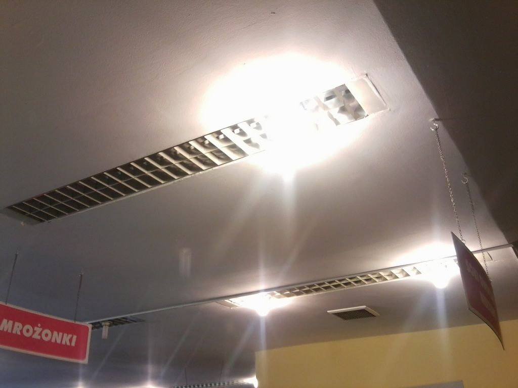

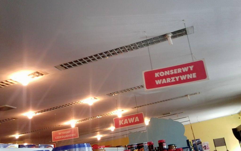

Może właściciel widział moje foty, i uznał je za dobry wzór na modernizacje oświetlenia :lol:

No cóż...mówi się na to "żarówki energooszczędne", więc fama idzie w świat. Tyle,że trójpasmowa świetlówka liniowa przy takiej samej mocy daje więcej lumenów, niż kompakty, więc korzystniej byłoby po prostu powkręcać do tych opraw po jednej rurze, np. 840. Koszt mniejszy,żadnych przeróbek i jako tako zachowana estetyka. Inną sprawą jest jednak sprawność oprawy, te pożółkłe klosze w OWF'ach bardziej pochłaniały światło, niż pomagały w jego rozsyle. do tego pewnie zdechłe 765...Ale i tak ta "modernizacja" to "speszial ałard" ;)

Pierwsze miejsce dla tego kretynizmu! Również się zgadzam! Nawet jak by po jednej rurze założyć to nawet taniej by go wyszło niż kupować nowy kompakt. Ehh ja jak bym był w tym sklepie to bym się zapytał właściciela co tym chciał osiągnąć ;p

Utilizer napisał(a):Uwaga :!: Trzymajcie się mocno, ponieważ przedstawiam wam ogromne partactwo - sprofanowanie opraw świetlówkowych w sklepie :!: :evil:
Oczywiście wszystkie kompakty są 2700k :twisted:
Sorki za jakość, zdjęcia z telefonu ;)
Utilizer już prezentował taką prowizorkę ;)
Ale to są rastry a nie te stare, zżarte przez czas OWFy :evil:
