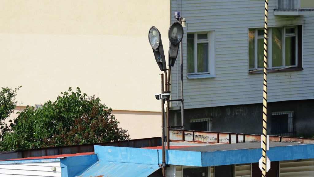

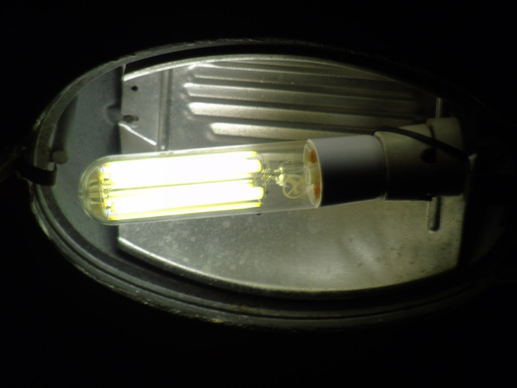

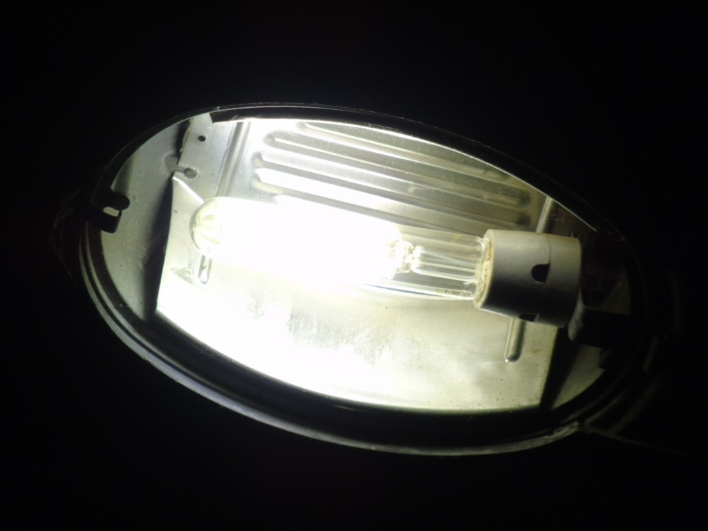

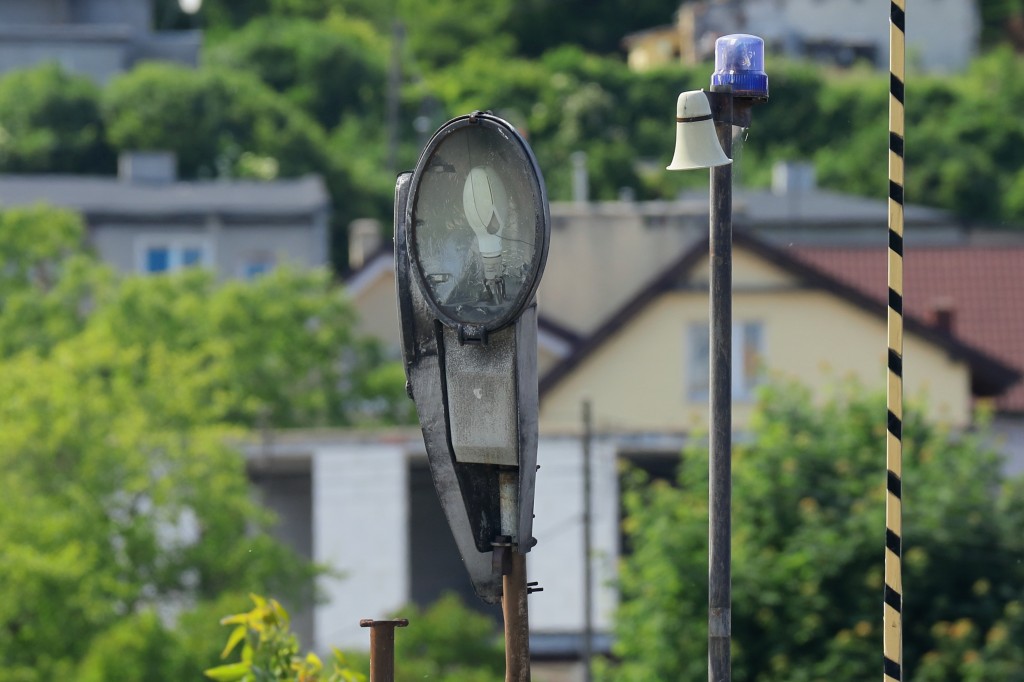

Taka oto przeróbki OURW250 z wymianą oprawki na E27, płaską szybą i folią aluminiową jako odbłyśnik:

Czegoś takiego jeszcze nie widziałem... ale z drugiej strony szacunek, że chciało im się przerabiać te stare oprawy a nawet wymieniać oprawki zamiast wymieniać to na naświetlacze LEDowe jak wszędzie. Tylko po co ta folia aluminiowa, odbłyśniki w OURW nie były takie najgorsze, zwłaszcza jak oprawa miała klosz.
