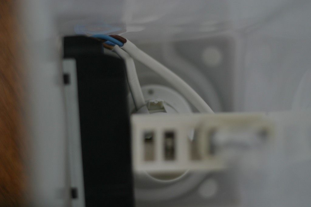

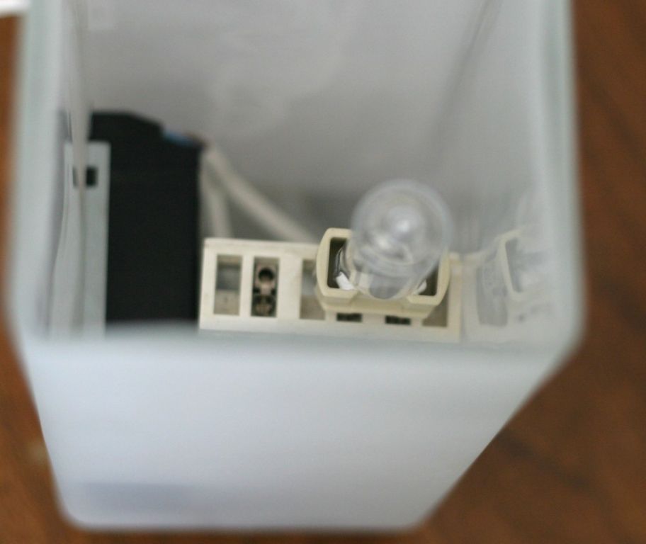

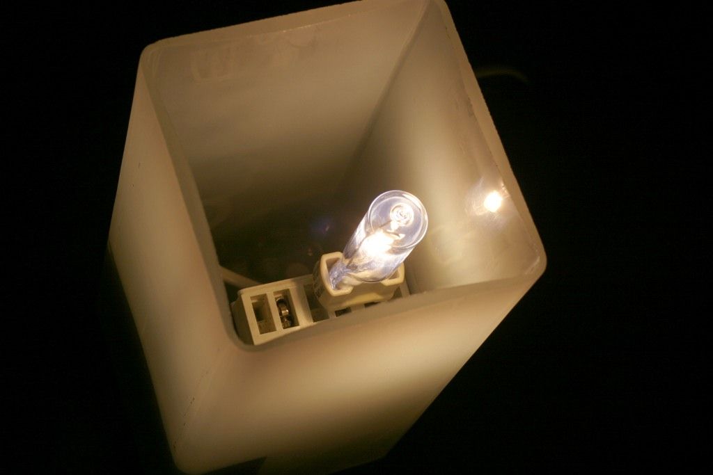

W Ikei za nieduże pieniądze kupiłem fajną, prostą w formie oprawę GRÖNÖ. Oryginalnie była przystosowana do żarówki lub świetlówki kompaktowej. Świetlówki kompaktowe nie bardzo mi odpowiadają, więc zastosowałem do niej MH. Statecznik Tridonic akurat się dobrze mieści w środku, nie trzeba go mocować, bo nie wypadnie i tak. Tymczasowo za oprawkę posłużyła ceramiczna kostka. Oparłem ją na wcisk o scianki i pozostawioną oprawkę. Połączyłem przewody.
Układ zapłonowy się mocno trzyma, kostka też
Oprawa niczym się nie różni na pierwszy rzut oka od oryginału, jest ładna i dobrze się komponuje.

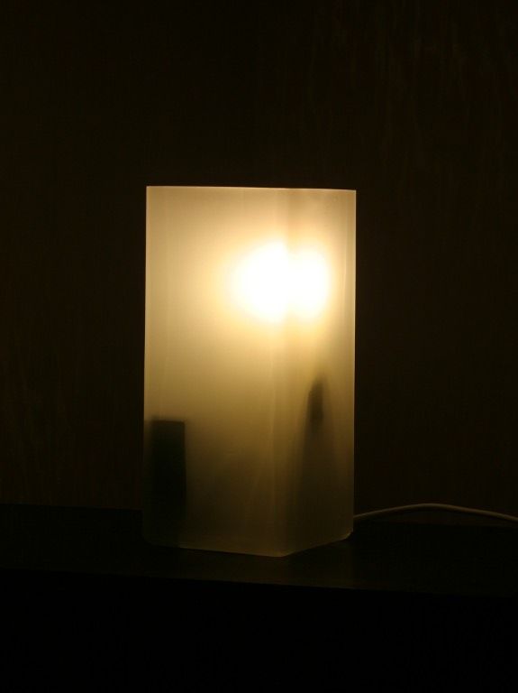

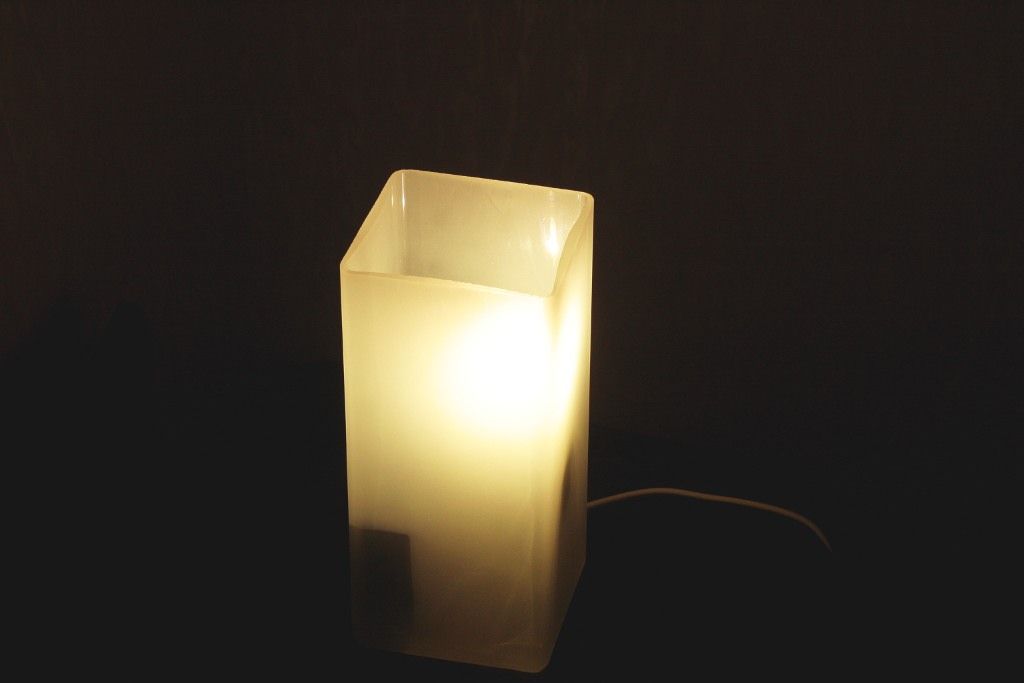

Ale gdy się ją włączy...

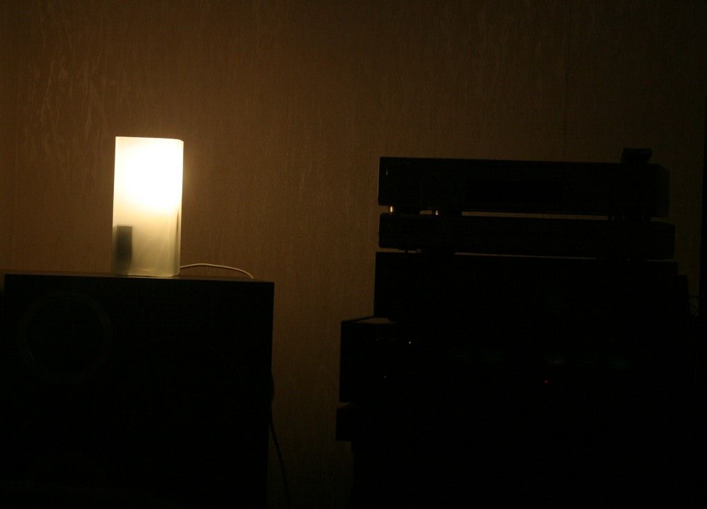

Bardzo ładnie świeci. Może nawet zbyt jasno.
Matowe szkło zapobiega olśnieniu jeśli tylko ktoś nie spojrzy z góry,
zatem postawiona na półce lub w innym miejscu, będzie OK.
I naprawdę ładnie świeci.
Żadna świetlówka kompaktowa barwy ciepłej nie daje tak dobrego światła jak ten MH. Jest to Philips Master colour CDM-T 35W/930, pracuje na stateczniku elektronicznym Tridonic. Testy tej lampki były też tu. Fajna jest.

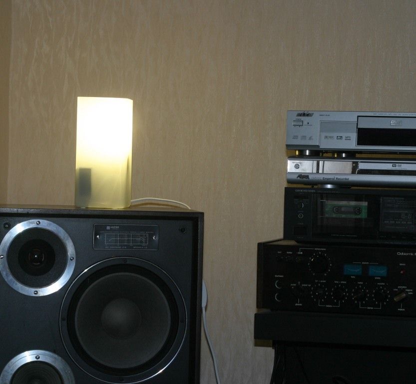

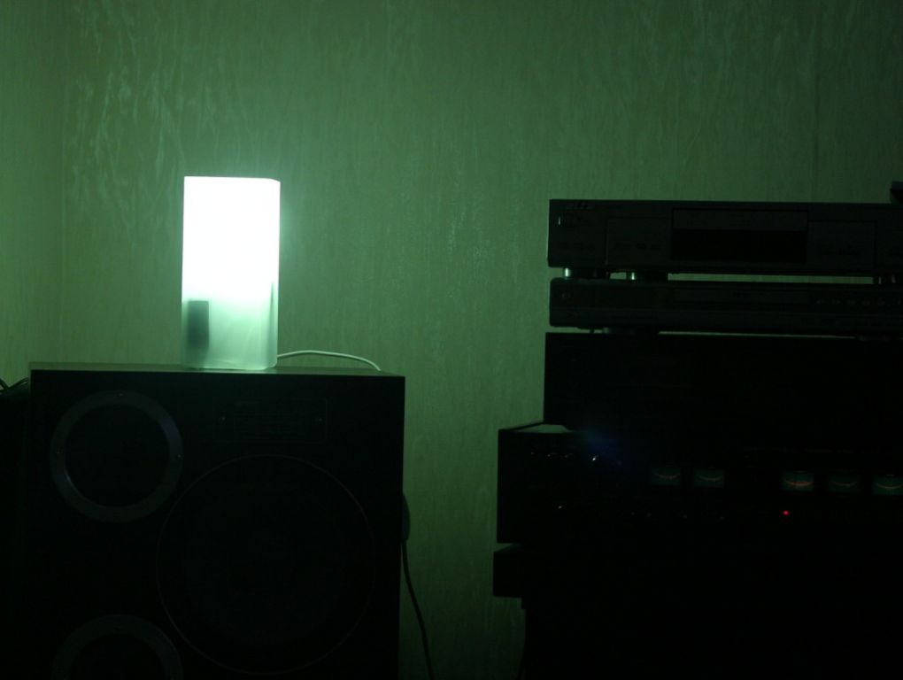

Tak ta oprawa świeci, lampka została zmieniona na Osram HCI-T 35W /930. Reszta bez zmian.

W tej oprawie trzeba pomyśleć nad układem zapłonowym. Zakłóca równomierny rozkład światła. Widać pudełko w kloszu. Nie jestem zbytnim estetą ale to widać. Wykorzystanie jest w narożniku byłoby optymalne.
