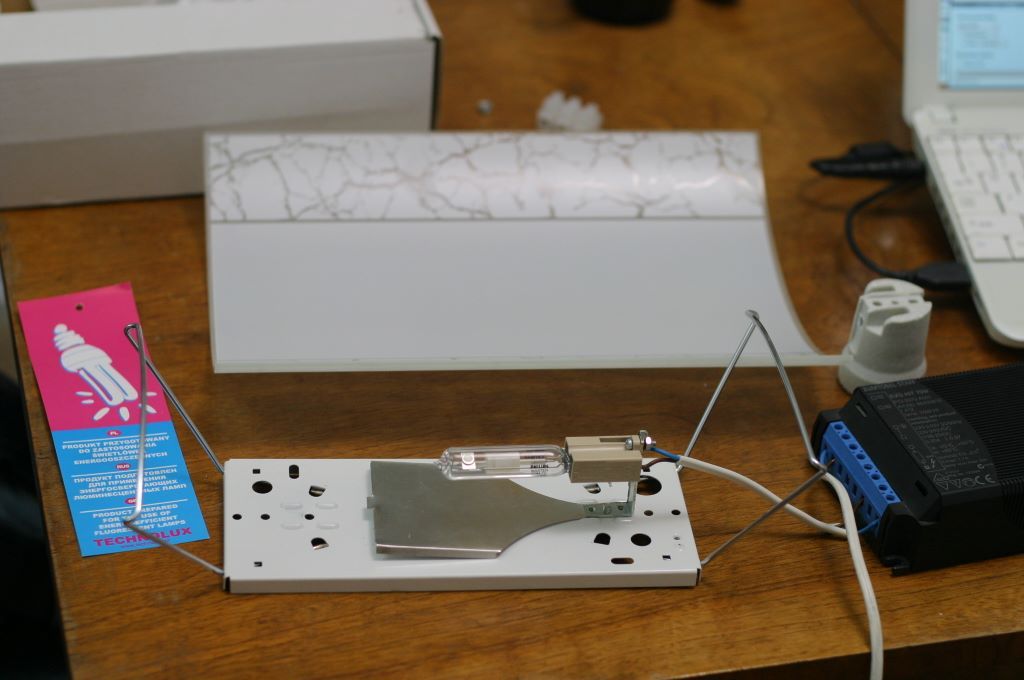

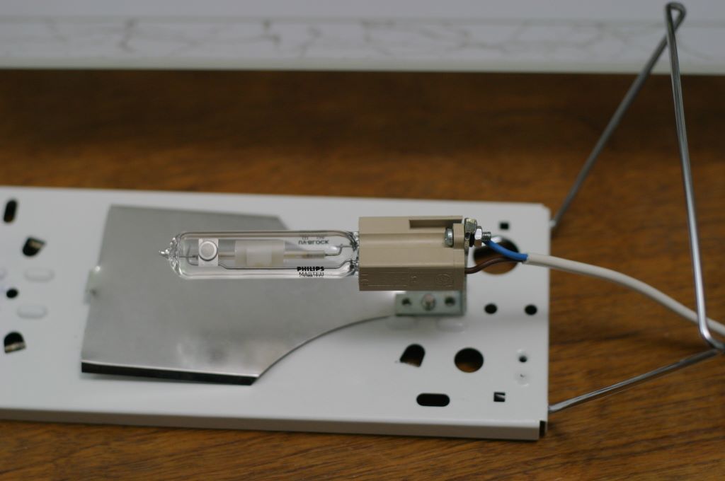

Oto efekt przeróbki niedrogiej (poniżej 40 zł) i całkiem niezłej prostej plafoniery Technolux 1119 wzór Cracks3. Oryginalnie w tej oprawie można obsadzić żarówki do 100W mocy, oprawka E27 jest ceramiczna. Producent sugeruje, że oprawa ta jest gotowa do świetlówek energooszczędnych, ale pozostawiam tę sugestię producentowi. Wymontowałem oprawkę. Początkowo obsadziłem źródełko MH 70W - małą lampę CDM-Tc 70W niestety /830, bo tylko taką miałem wolną.

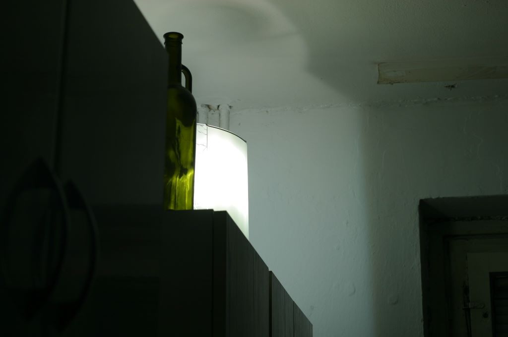

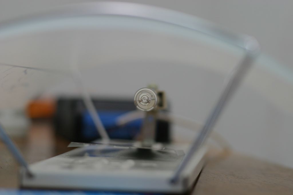

Jak widzicie, to źródło świetnie pasuje do tej plafoniery, zatem jesli 6 tys lm wystarczy w czymś takim, to gorąco polecam!
Jak doskonale widzicie, takie źródło się świetnie nadaje, bo miejsca jest sporo, odstęp dobry, więc świecić będzie dobrze i szkło nawet nie będzie mocno nagrzane.

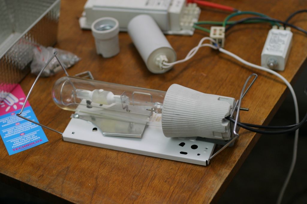

70W to jednak nie jest nic wielkiego, więc zmieniłem oprawkę na słuszniejszą.
To już się miesci na wcisk i wymaga trochę pracy w zamocowaniu, ale jak widać, da się. Start:

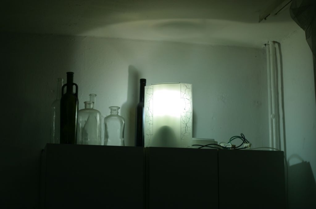

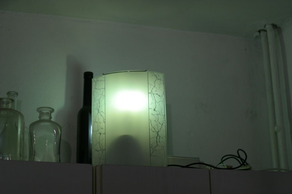

Pełna moc, 20 tys lm z HQI-T 250W /D, statecznik elektromagnetyczny.
Bardzo ładnie oświetla kuchnię, to, co wydostaje się z tyłu poza matową szybą, robi oświetlenie pośrednie.
Jest to jedna z lepszych plafonier, łącząc oświetlenie bezpośrednie przez matową szybę, z pośrednim, odbitym od białej ściany. Rewelacja!

Jak już kiedyś wspominałem, wykorzystuję takie "półplafony" z matowym szkłem jako oprawy do małych MH (kosztowały po 7,99PLN). Zauważyłem, że jednak miejsce zawieszenia ma bardzo duży wpływ na osiągane efekty oświetleniowe.
MH 70W 942 RX7s umieszczony przy próbach w kuchni 9,5 m2 na szafce w narożniku dawał wręcz słabe oświetlenie,
a lampa 35 W Powerball 942 w takim plafonie umieszczona w połowie długości sciany pod sufitem zapewnia niezły poziom oświetlenia.
Lampa CDM 930 35W umieszczona prowizorycznie w żyrandolu pokoju ok 20m2 (środek sufitu) daje niezgorsze oświetlenie,
chociaż pewnie gdyby ją umieścić optymalnie (jest problem z powodu konieczności przerabiania oprawki na G12) to oswietlenie nawet takiego pomieszczenia byłoby całkiem znośne.
Wydaje mi się (chociaż mogę się mylić), że nie warto pakować lampy o nawet sporej mocy gdzieś do kąta bo efekty i rachunek za prąd pewnie rozczarują...

mosfetkiler napisał(a): Wydaje mi się (chociaż mogę się mylić), że nie warto pakować lampy o nawet sporej mocy gdzieś do kąta bo efekty i rachunek za prąd pewnie rozczarują...
Masz rację, dlatego ta plafoniera zawiśnie na suficie. Ale teraz nie mam wiertary, która poradziłaby sobie z tym diabelskim żelbetem, więc na razie oprawa stoi sobie na szafce. Świeci tak sobie, mimo to, że lampa daje naprawdę konkretny strumień, ale po przeniesieniu na sufit, będzie OK. Już i tak się śmieją ze mnie, że jestem hardcorem :twisted: ale ta lampa naprawdę ładnie świeci.
Trzeba będzie jeszcze poeksperymentować, bo efekty są bardzo pozytywne. Może niekoniecznie w kierunku dużych mocy, ale raczej innego rozmieszczenia źródeł i innej dystrybucji światła.

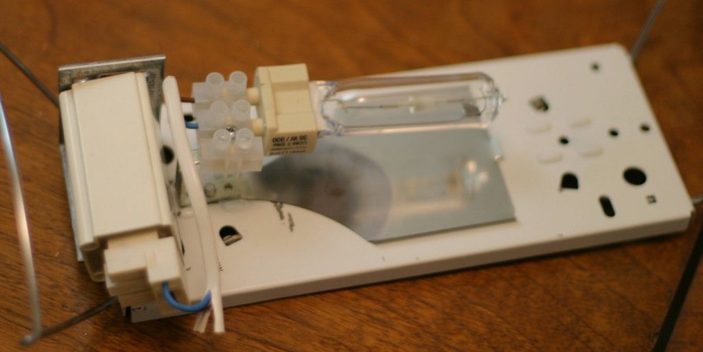

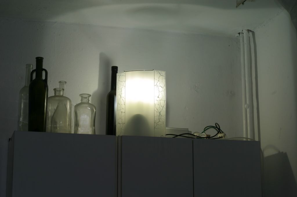

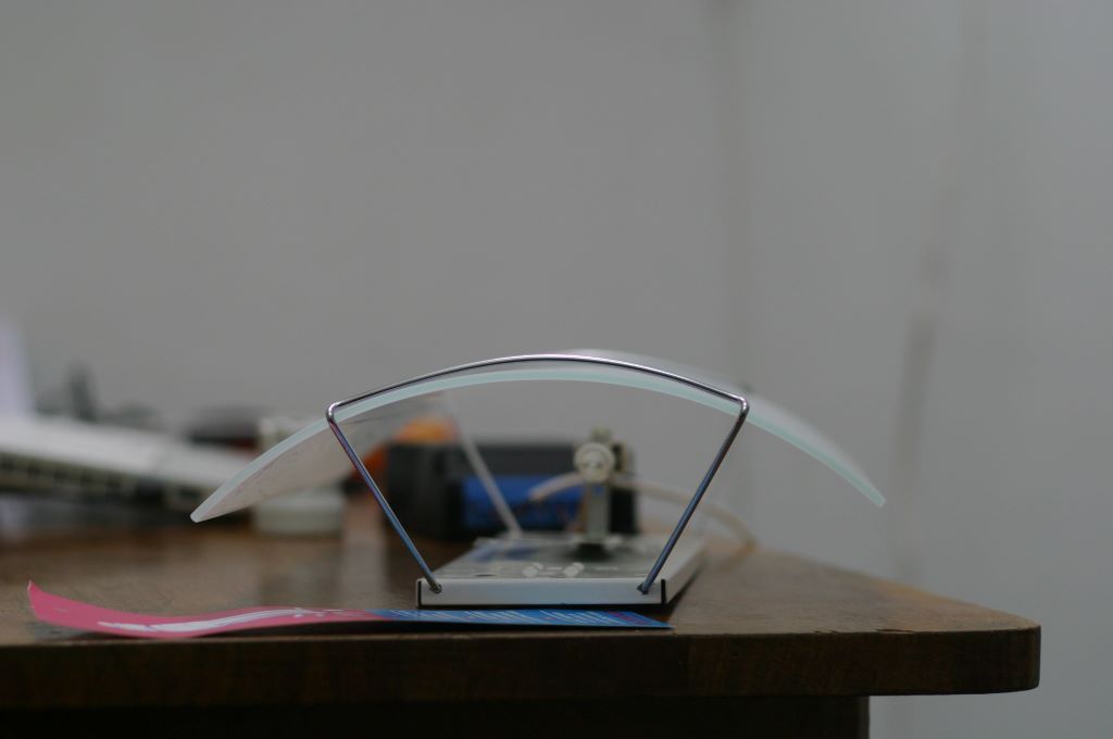

Po dłuższych testach i sugestii mosfetkilera (bardzo słusznej!) doszedłem do wniosku, że w rogu pomieszczenia lepiej sprawuje się keksówka, gdyż ma lepszy odbłyśnik. Zdemontowałem 250W z tej plafoniery i założyłem standardowe G12 + zapłonnik tymczasowo wymontowany z innej oprawy. Obsadzone jest teraz CDM-T 35W /930, działa na stateczniku świetlówkowym L36W i świeci całkiem porządnie. Tak przy okazji - o ile szkło tej plafoniery nie doznało żadnych strat spowodowanych długą pracą lampy 250W, o tyle przyjarał się odbłyśnik, bo był zrobiony z kiepskiego materiału. Jak widać na załączonym obrazku. Uważam, że po wymianie odbłyśnika na coś zrobionego z porządnej blachy, taka plafoniera może śmiało działać nawet z tak słusznym źródłem. Zatem na pewno będzie działać dobrze z MH 35, 70 i 150W.
Gdy przyjdzie paczka z lampami, znajdzie się tam docelowe źródełko a plafoniera na suficie.
edit - tak to wygląda
