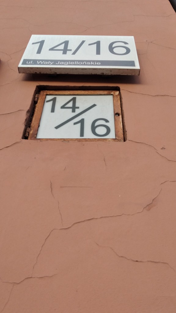

Znaleziska z Gdańska :

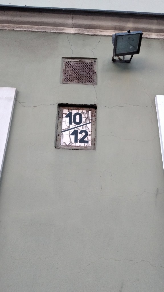

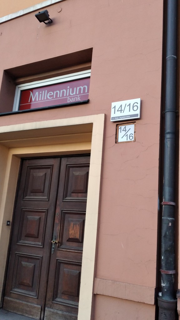

Numeratory podtynkowe ;) Najbardziej powszechne w woj. łódzkim, w tym w samej Łodzi, ale też w innych regionach m.in. w Zamościu. Pomysł ciekawy i również rozpowszechniony na skalę kraju, wykonanie dość proste, gdyż nieraz wykorzystywano standardowe drzwiczki od skrzynek elektrycznych lub bezpiecznikowych, dorabiając szybkę. W samej Łodzi można spotkać bardzo wiele różnych wersji tych numerków, niektóre mają nawet drewniane ramki z szybą, są też w różnych wymiarach - i rzecz jasna - stanie technicznym ;)
