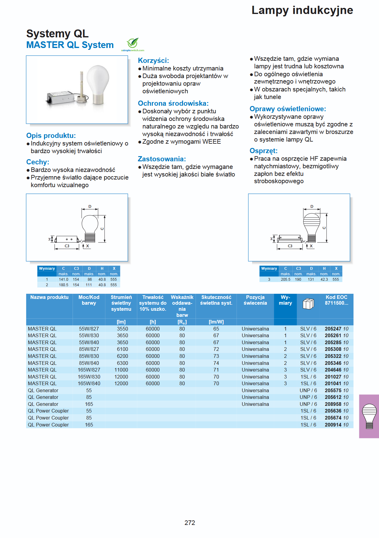

Philips deklaruje trwałość całego zestawu na poziomie 60 000h do 10% uszkodzeń, co już tak imponującym wynikiem nie jest. Teoretycznie po wymianie generatora lampa powinna świecić dalej, ale z jakiegoś powodu spora część była już wymieniana. Niektóre oprawy w tym miejscu zostały ponadto przerobione na MH, przy czym część zyskała takie źródła przy wymianie oprawy w całości.
