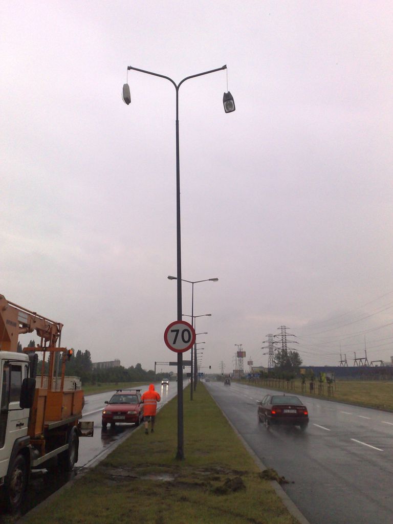

Oprawy SGS 203 opuszczane za pomocą windki korbowej :mrgreen:

Michał, ktoś w słup przywalił?

Widzę, że poszły im zaczepy. O ile się nie myle, to te zaczepy do SGSów robione są z jakiegoś stopu aluminium, zapewne coś podobnego do AK11, bądź AK123, a to jest dosyć kruche :roll:

:arrow: Michał, i co z tymi oprawami, poszły na złom :?:

A czy przypadkiem one nie są plastikowe?

Tym SGSom wystarczy wymienić zaczepy i będą dalej sprawne.

Obawiam się, że z tych SGS-ów nic nie będzie. Szybciej zaczepy są do odzyskania. Tu jeszcze oprawy trzymają się na przewodach, ale często po takim uderzeniu lądują na jezdni.
