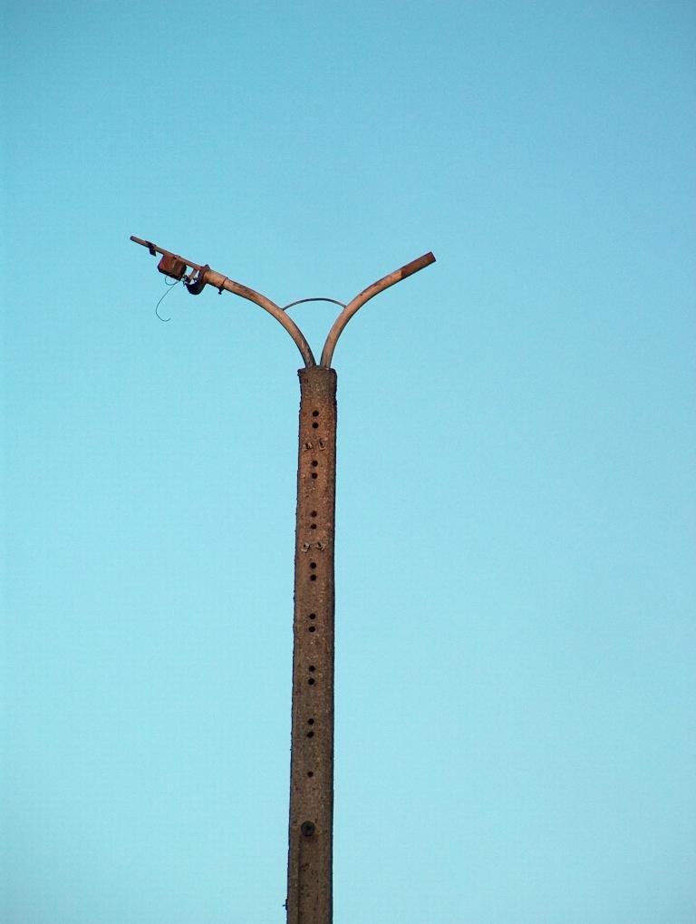

Postprzez Whites86 » 13 maja 2011, 21:17
Re: Dewastacje i zaniedbania
Postprzez amisiek » 17 maja 2011, 20:29
Smutna pozostałość po jakiejś oprawie... Co to było?
Postprzez elektryk » 17 maja 2011, 20:42
Myśle, że ORZ 2 lub 4

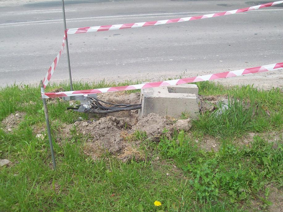

Znów samochód uderzył w ten sam słup. 2 lata temu też ten słup był wymieniany wcześniej był stalowy półokrągły charakterystyczny dla południowo-wschodniej Polski słup oświetleniowy. Dodam tylko że tak juz jest 2 tygodnie i jeszcze z miesiąc zanim naprawią :evil: Tabliczka jest pod napięciem bo reszta ulicy świeci :!: Dopiero teraz ogrodzili taśmą
