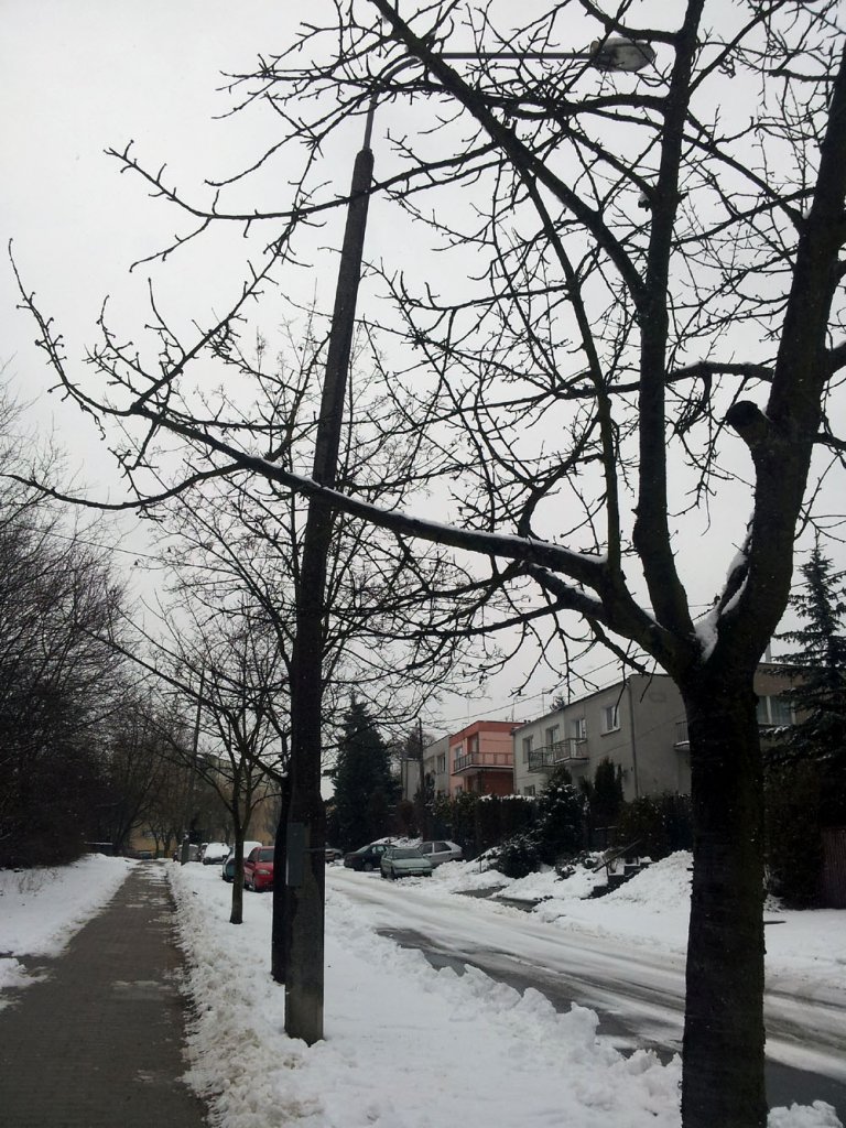

Aż w końcu się gibnie.
Dexter
Posty: 55
Zdjęcia: 2
Dołączył(a): 5 stycznia 2013, 21:32
Re: Dewastacje i zaniedbania
Postprzez CDM » 21 lutego 2013, 22:03
Nie gibnie się. Ten słup został już taki wstawiony, z tego, co pamietam, był ciągnięty dosć daleko, bo nie można było od niego podjechać, uszkodził się w czasie tego ciągnięcia. Kiedyś wisiała na nim ciężka OURW 400, teraz to jest pryszcz ;)
Postprzez DarekG » 22 lutego 2013, 09:22
Takie słupy długo bez przeszkód potrafią jeszcze stać. Tak wykrzywionych spotyka się dość sporo. Widać jeszcze że jest dość płytko wkopany.

Podobnie bywa z ŻN. Takie wygięcia nie są czasem powodowane już w fazie produkcji :?:
Postprzez kamil » 23 lutego 2013, 00:50
Witam .
Ale chyba takiego słupa nie wypuścili by z zakładu ?
kamil
Posty: 453
Zdjęcia: 5
Dołączył(a): 28 lipca 2012, 23:36
Lokalizacja: nisko woj podkarpackie
Postprzez famabud » 23 lutego 2013, 10:59
Hehe, za komuny różne dziwne rzeczy wypuszczali z zakładów. ;) :mrgreen:

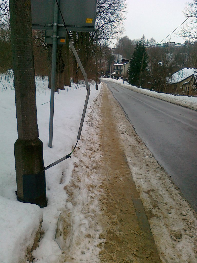

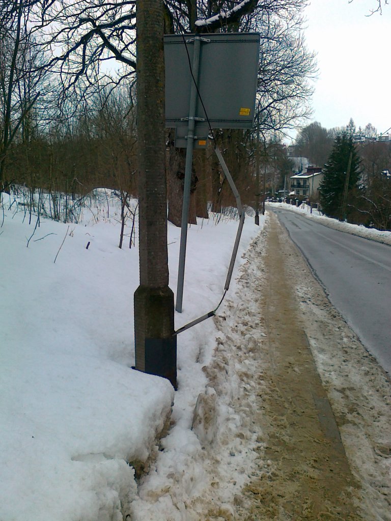

Masakry ciąg dalszy, ulica Graniczna, Nałęczów :
Postprzez famabud » 24 lutego 2013, 11:08
Elektroservice pewnie spieszy z ałardem. :mrgreen:
Postprzez lumix26 » 24 lutego 2013, 12:31

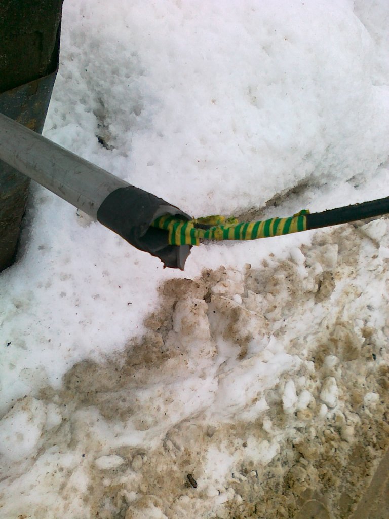

Mam pytanie czy to jest lenistwo monterów że przewód idzie na zewnątrz czy po prostu nie da się już po latach wpuścić nowy przewód w słupie :?:
Postprzez Michal » 24 lutego 2013, 13:11
lumix26 napisał(a):Mam pytanie czy to jest lenistwo monterów że przewód idzie na zewnątrz czy po prostu nie da się już po latach wpuścić nowy przewód w słupie :?:
To zapewne było albo jest tzw zasilanie tymczasowe-przewieszka wykonane z powodu awarii kabla w ziemi.Owszem,można taki przewód umieścić wewnątrz słupa,ale trzeba by było wtedy wywiercić w nim otwór.Z doświadczenia wiem,że takie prowizorki zostają jako zasilania docelowe na kilka lat,w tym czasie są dewastowane,naprawiane i tak w kółko,dopiero z piątym razem,albo jak ktoś opisze w lokalnej gazecie jest wykonana lokalizacja i naprawa uszkodzenia kabla w ziemi albo wymiana całego odcinka pomiędzy słupami. ;)
