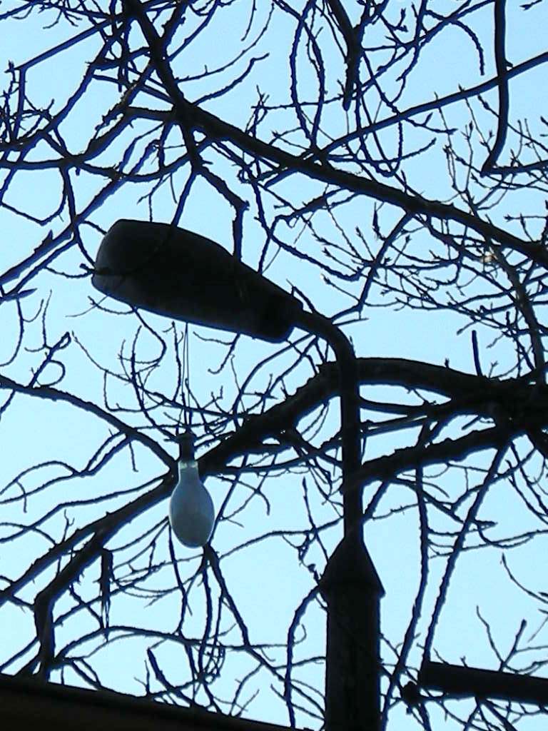

Postprzez Whites86 » 12 stycznia 2009, 16:14
normalnie chamstwo co zrobili z tymi łyzkami :evil: :evil: :evil:
a tutaj mam niecodzienny przyklad zaniedbania :D
bylo by fajnie gdyby jeszcze to swieciło :D

Postprzez swietlik » 13 stycznia 2009, 16:58
:o OUR-400 z dyndającą rtęciówką :lol: Ciekawe od jakiego czasu lampa tak wisi...
Whites dlaczego dałeś fotkę w załączniku...??

Postprzez KaszeL » 13 stycznia 2009, 18:21
Niezły odjazd z tą lampą.

Postprzez Michal » 14 stycznia 2009, 00:16
swietlik napisał(a)::o OUR-400 z dyndającą rtęciówką :lol: Ciekawe od jakiego czasu lampa tak wisi...
To chyba jest ORZ 4 :?:

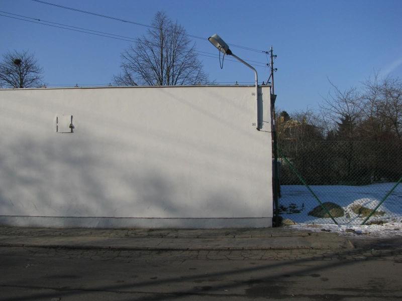

Postprzez Michal » 14 stycznia 2009, 00:44

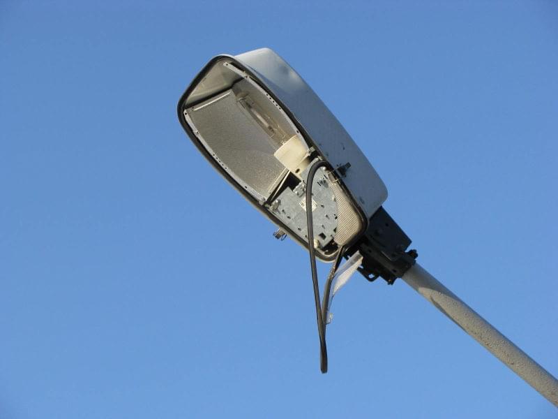

Leda OUSc 150 ze zbitym kloszem

Postprzez neon44 » 14 stycznia 2009, 01:00
Czysty wandalizm, mam nadzieję, że Elgo produkuje zapasowe klosze do opraw typu LEDA

Postprzez Michal » 14 stycznia 2009, 01:02
neon44 napisał(a):Czysty wandalizm, mam nadzieję, że Elgo produkuje zapasowe klosze do opraw typu LEDA
Co prawda,Leda ze zbitym kloszem to rzadki widok,na szczęście Elgo ma takie klosze w swojej ofercie. ;)

Re: Dewastacje i zaniedbania
Postprzez neon44 » 14 stycznia 2009, 01:04
Michal napisał(a):Co prawda,Leda ze zbitym kloszem to rzadki widok,na szczęście Elgo ma takie klosze w swojej ofercie. ;)
Wzywano Cię kiedyś do tego typu napraw :?: Czy łatwo jest dopasować nowy klosz do oprawy :?:

Postprzez Michal » 14 stycznia 2009, 01:10
Tak był kiedyś problem w oprawie starszego typu-OUSd,bo nowe klosze są dostarczane bez uszczelki.W takim przypadku klosz bez uszczelki po zamknięciu jest luźny i trzeba doginać uchwyty,ale i tak oprawa będzie nieszczelna.Jednak w większości przypadków jak na zdjęciu uszczelka pozostaje na oprawie.

Postprzez CDM » 14 stycznia 2009, 01:40
:arrow: Michał, czy to ta LEDA na sklepie przy ul. Zakopiańskiej??
