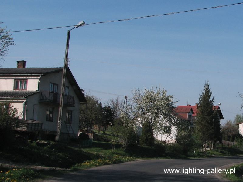

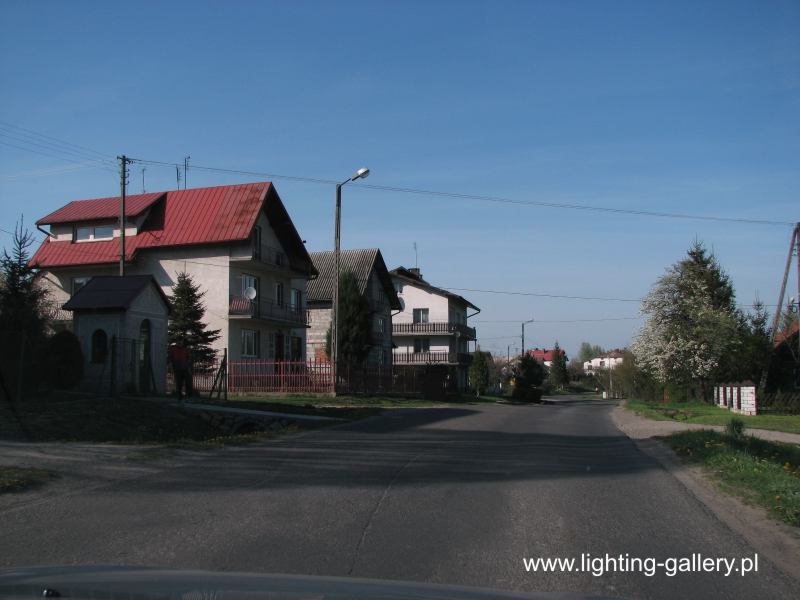

Witam
W jednej miejscowości na Podkarpaciu zastosowano słupy do instalacji napowietrznych a zasilanie poprowadzono kablem w otulinie do skrzynki a następnie kablem ziemnym. Po raz pierwszy zetknąłem się z tego typu rozwiązaniem. Paradoksalnie pare metrów dalej idzie linia napowietrzna doprowadzająca energię do domów.
Czy ktoś zetknął się z podobnym rozwiązaniem :?:

Postprzez KaszeL » 4 czerwca 2007, 22:32
Ja kilka razy widziałem takie rozwiązanie. Też byłem nieco zdziwiony, wydaje mi się, że wbrew pozorom jest dość powszechne.

neon44 napisał(a):Witam
Oczywiście i to wiele razy :) . Sieć kablowa ma znacznie więcej plusów niż napowietrzna.

Postprzez neon44 » 5 czerwca 2007, 16:39

A w jednej ze specyfikacji SIWZ czytałem kabel w ziemii :mrgreen: chyba że ktoś też wyraził się nie precyzyjnie w takim razie przepraszam za tę nieścisłość. Na PKP takie rozwiązanie nie zaskakuje bardziej zaskakuje w oświetleniu ulicznym w takiej miejscowości jak na zdjęciach bo w takim przypadku możaby zastosować normalne słupy zasilane kablem a nie poprzez słupy z linii naziemnej.

Postprzez Paweł » 6 czerwca 2007, 19:10
Ja znalazłem chyba coś bardziej dziwnego. Na jednej z ulic osiedla Wiśniowa Góra w Warszawie mimo że na słupach są linie napowietrzne to jednak oprawy są zasilane z kabla zakopanego pod ziemią :shock:

Postprzez Paweł » 6 czerwca 2007, 23:18
neon44 napisał(a):Paweł czy te ksrzynki są na wszystkich słupach oświetleniowych tej ulicy :?:
Są na kilku/kilkunastu (nie liczyłem dokładnie) słupach w końcowym odcinku ulicy od pętli autobusowej w głąb lasu, do pętli ulica jest 2 x szersza z betonowymi słupami bez linii napowietrznej z oprawami STRADA.
