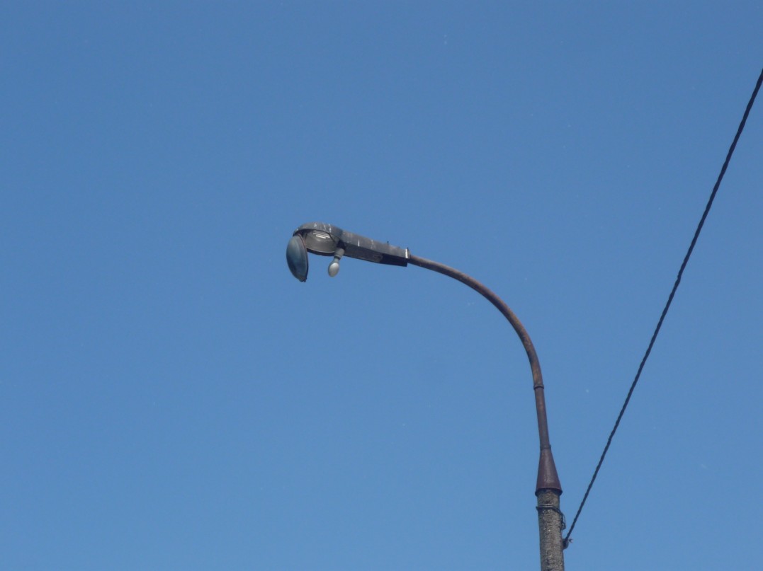

:D OUR125 z uliczki wzdłuż torów prowadzącej na pozostałości po Jarmarku Europa :

Postprzez slaweklampy » 29 maja 2010, 21:07
W Pelplinie przed modernizacją też była tak zdewastowana oprawa OUR125, ale bez klosza, dodam jeszcze że ona świeciła.
