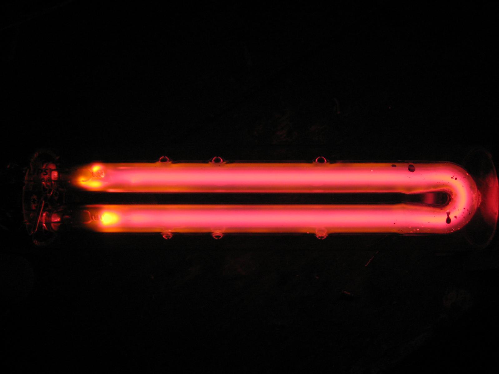

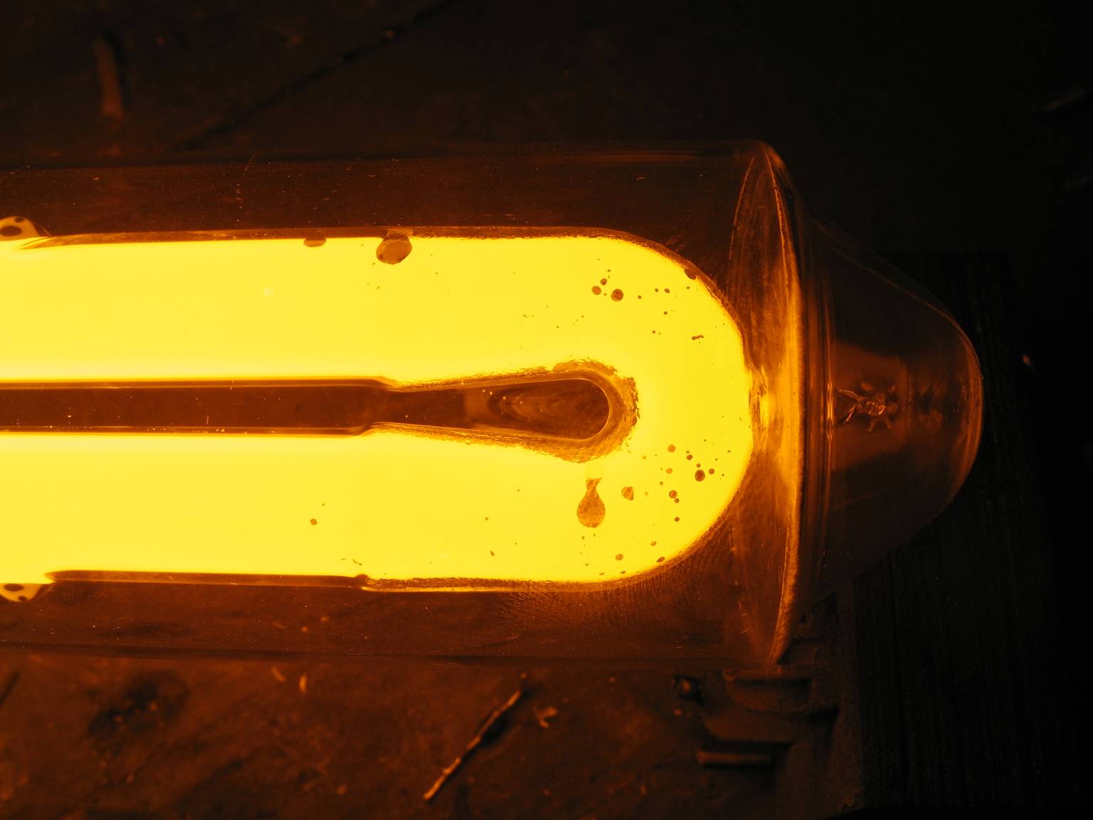

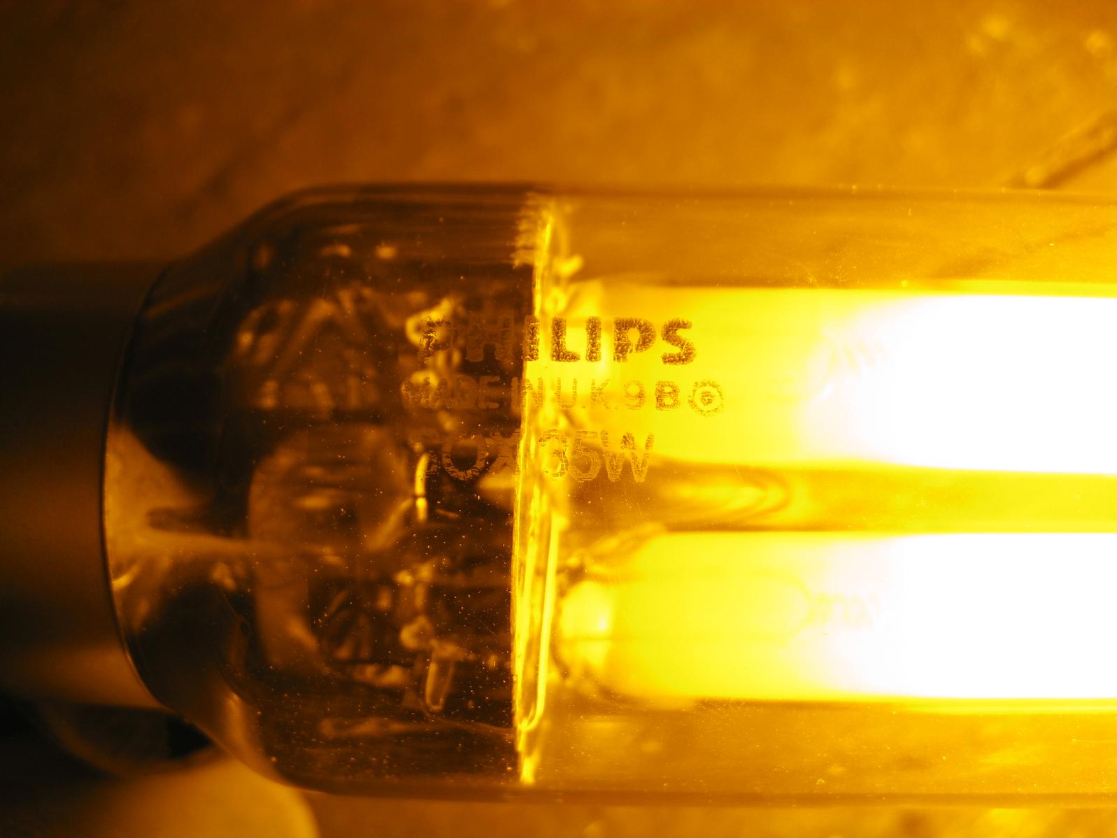

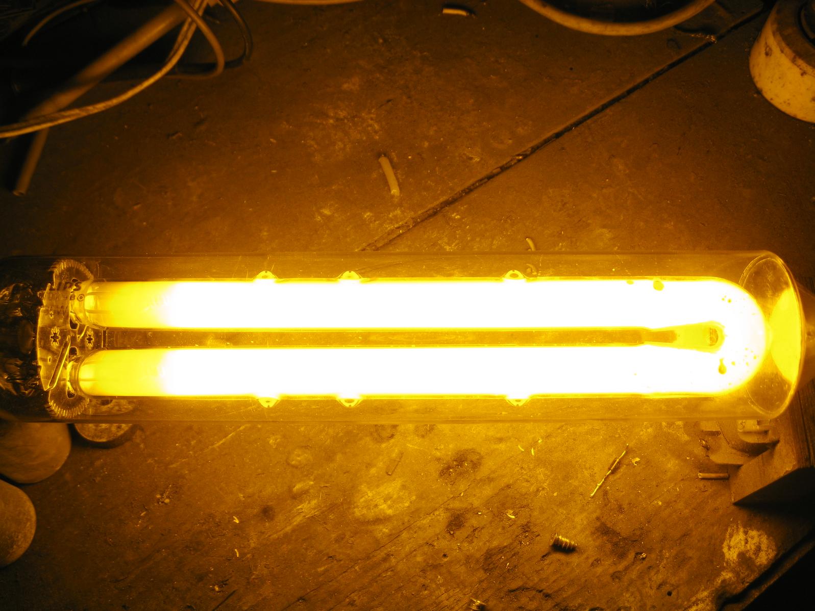

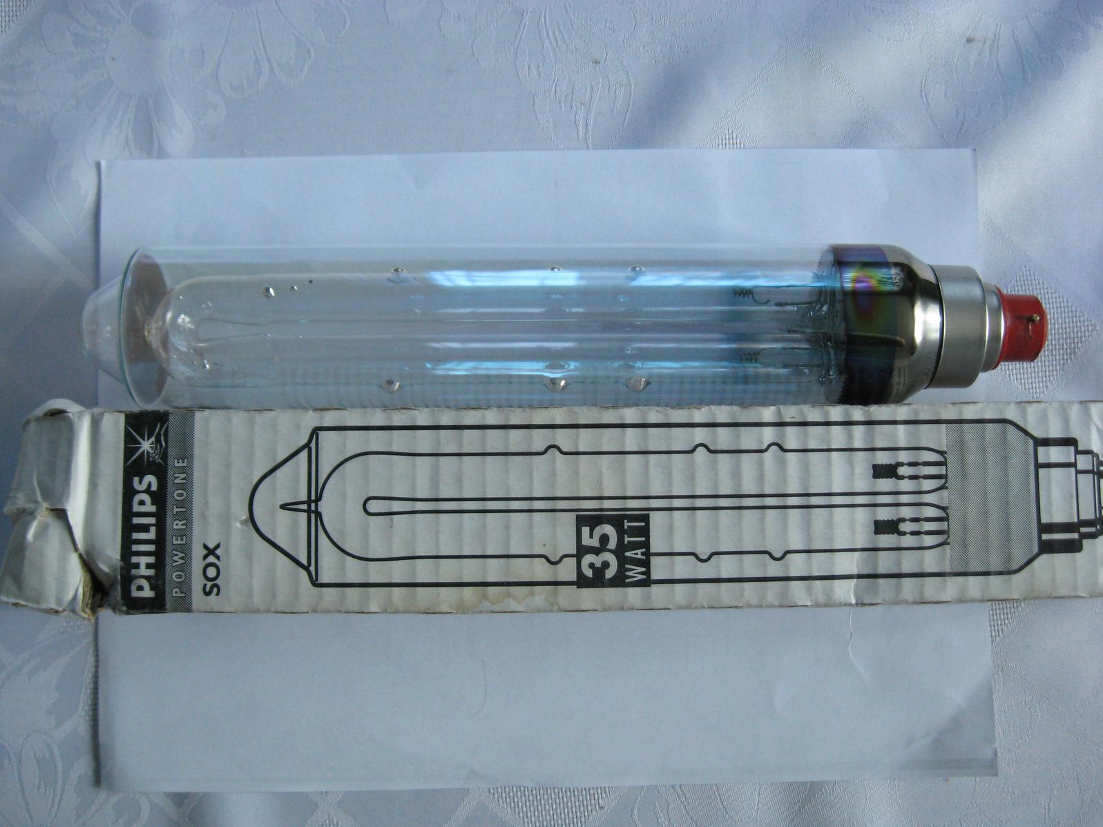

Może przyczyną jest wysoka cena lamp i transformatorów potrzebnych do zasilania?
Te lampy wcale nie są tak strasznie drogie a do mocy 66W mogą działać na zwykłych statecznikach, najpoważniejszą wadą jest monochromatyczne światło ale wcale to tak nie przeszkadza jak by sie wydawał, w GB SOX'y sa bardzo rozpowszechnione i większośc mniejszych ulic jest oświetlona właśnie takimi 35W lampami, ogromna zaletą jest długa żywotnośc i bardzo wysoka sprawnośc świetlna, dodatkowo te lampy nie oślepiaja tak jak zwykłe sodówki, rtęciówki i MH.
