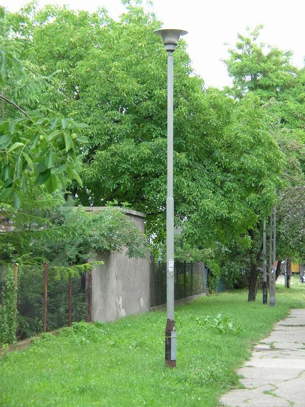

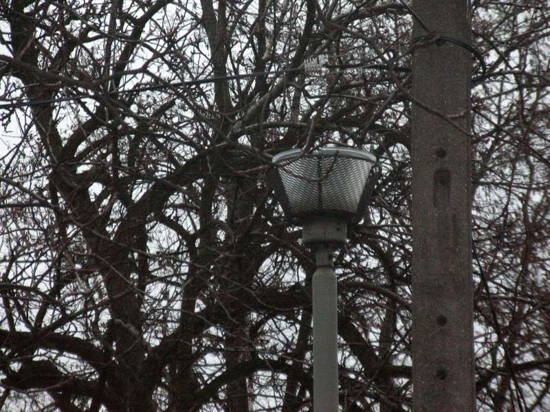

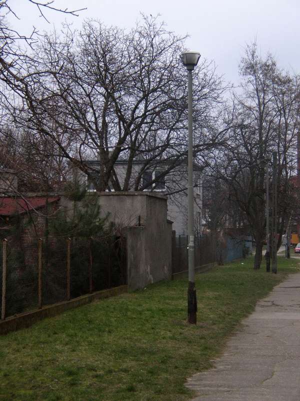

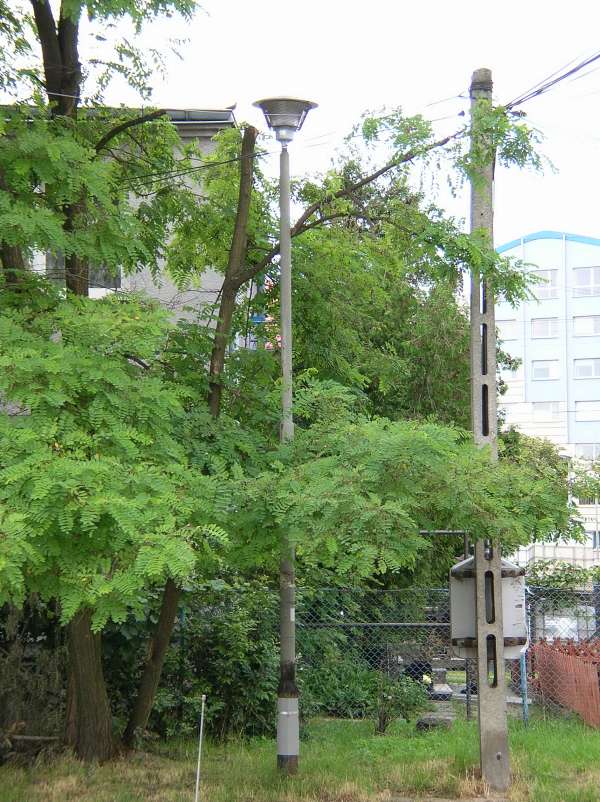

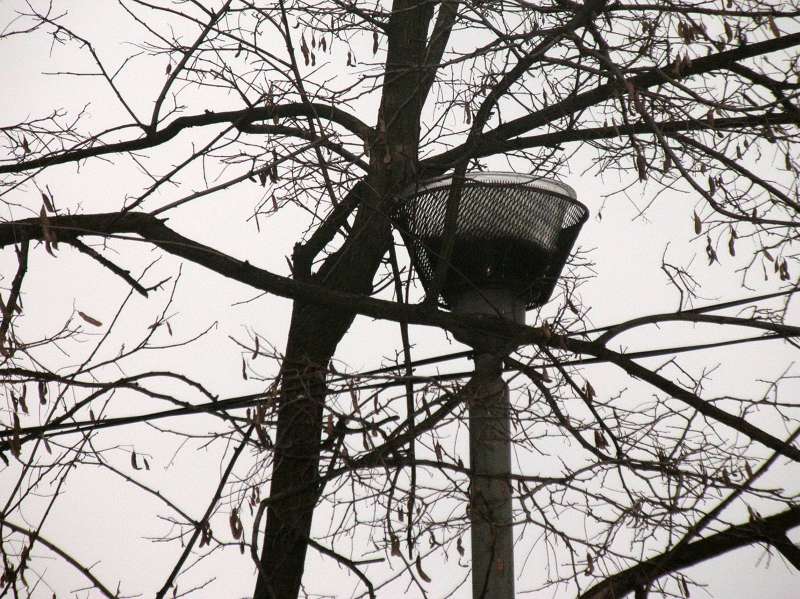

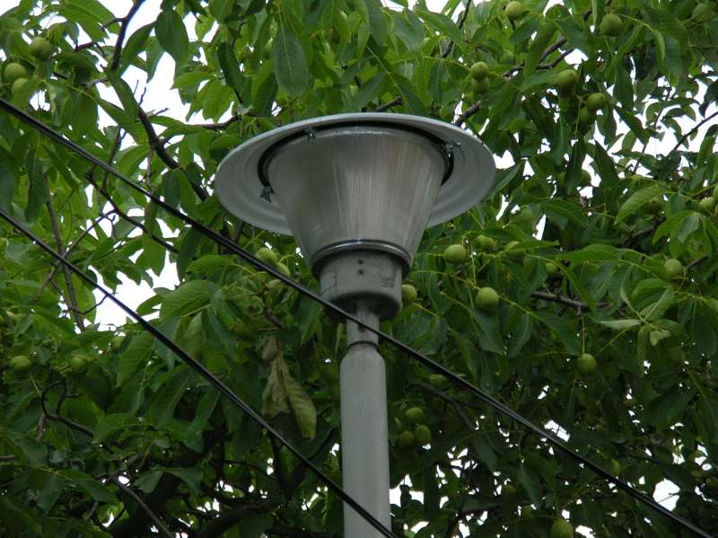

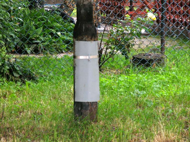

Zdjęcia OZPR-ów przed i po naprawie.
Pierwsza oprawa świeciła ale brakowało jej daszka.
Po naprawie z nowym daszkiem i bez siatki chroniącej oprawe przed wandalami.
Druga oprawa nie świeciła i nie posiadała daszka.
Po naprawie z nowym daszkiem , bez siatki , z nowym kloszem i już świeciła.

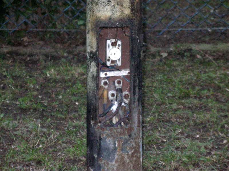

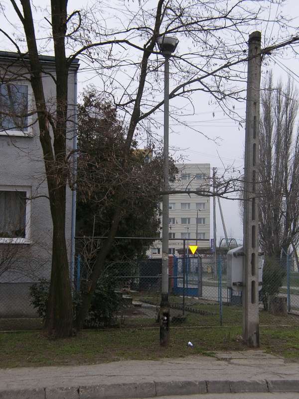

Trzecia oprawa została naprawiona po mojej interwencji bo zapomnieli o niej przy okazji naprawy dwóch poprzednich.
W kloszu miała mase liści.
Miała także niezabezpieczoną wnekę słupową.

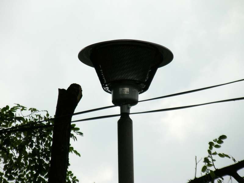

Widok ogólny po naprawie. Zauważcie że zostały przcięte gałęzie bo była strasznie zarośnięta.
Latarnia otrzymała nową oprawę z siatką.
Oraz zabezpieczono wnekę słupową.

Re: [Mesko] OZPR
Postprzez neon44 » 31 października 2007, 12:31
Dzięki za super fotki. 4 zdjęcie pokazuje wyraźnie że nastąpiła wymiana oprawy z OZPR-125 na OZPR-125-1 lub OZPS-70. Daszek oprawy ze zdjęcia 4-ego posiada tylko trzy żeberka czyli jest to najnowszy OZPR.
Druga możliwość jest taka że do starej oprawy zaaplikowali nowy klosz i daszek z najnowszej wersji oprawy
Posty: 11131
Re: [Mesko] OZPR
Postprzez Piotres » 31 października 2007, 12:55
To na pewno jest ta druga możliwość bo kielich (podstawa) oprawy jest pomalowany na taki sam kolor na jaki kiedyś pomalowali całą latarnie. Wszystkie oprawy są rtęciowe.
Piotres
Posty: 55
Dołączył(a): 4 czerwca 2007, 07:55
Lokalizacja: Płock
Re: [Mesko] OZPR
Postprzez Paweł » 31 października 2007, 16:31
Świetne fotki :) Nie widziałem wcześniej OZPR-ów w takich koszach ochronnych.
Re: [Mesko] OZPR
Postprzez qba » 4 listopada 2007, 18:27
Częste rozwiązanie na PKP
