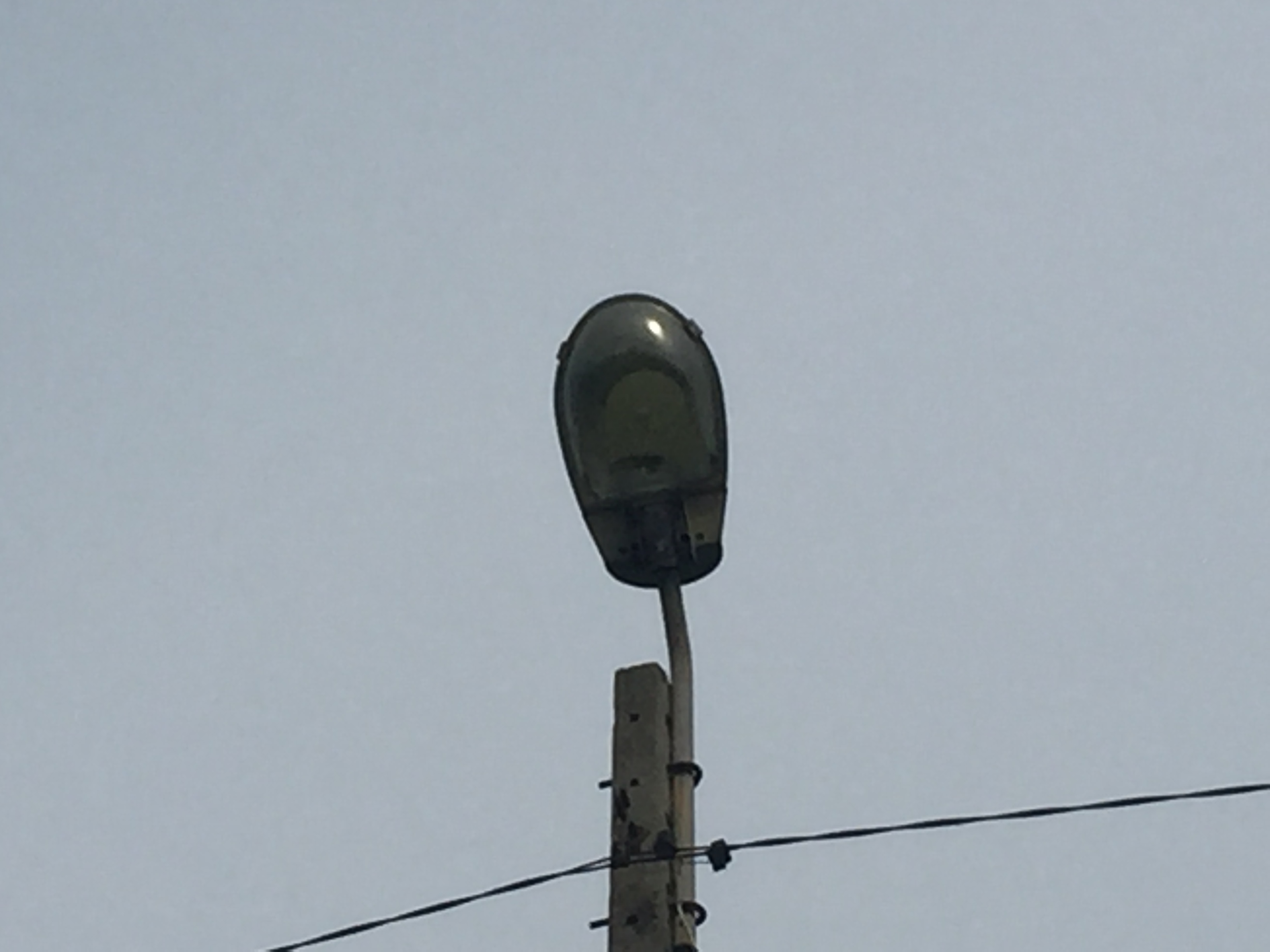

Mamy na boisku oświetloną połowę boiska lampami ulicznymi. Jednak są one pomarańczowe i jak już jest ciemno to kiepsko widać. Da się grać ale niezbyt komfortowo.
Czy jest szansa, aby na podstawie takich marnych zdjęć określić co tam mogą być za żarówki oraz czy da się wymienić na mocniejsze ew. jakiej mocy. Lamp jest 8 sztuk 2 te starszego typu i 6 tego nowszego (oprawy) oświetlają powierzchnię około 3700m2

Oprawy na zdjęciach to Stardy OUS 250 i Philips Malaga. W środku siedzą lampy sodowe , a skoro wspominasz o pomarańczowym zafarbie to bardzo słabej jakości. Fakt , żółto pomarańczowe światło o współczynniku CRI 20 to nie jest szczyt marzeń. Najlepiej by było przeprowadzić masową wymianę na źródeł na metahalogenowe. Nawet tanie HPI-T Philipsa dawały by tutaj radę.

tak dla wyjaśnienia żarówki to możesz sobie w domu w lampce wkręcić ;) w oprawach jakie zaprezentowałeś siedzą lampy sodowe ;) i owszem możesz je wymienić na metalohalogenkowe źródła które będą świeciły na biało
ze zdjęć widze że mogą to być moce 250W , ale żeby to sprawdzić musiał byś zobaczyć jakiej mocy lampy i układy zapłonowe są w tych oprawach (jeśli nie było nic przerabiane)
bo niestety tak jak pisałem wcześniej to nie są żarówki i nie ma tutaj takiej dowolności że wkręcisz mocniejszą i gitara , niestety musisz wkręcić takiej mocy jakiej mocy jest osprzęt, (jak jest 250W) to musi być 250W nie mniej nie więcej, wkręcisz słabszą to ją po prostu rozwalisz, wkręcisz mocniejszą nie osiągnie pełnej mocy i będzie świecic nawet słabiej niż ta która powinna tam być)

Whites86 napisał(a):ale żeby to sprawdzić musiał byś zobaczyć jakiej mocy lampy i układy zapłonowe są w tych oprawach (jeśli nie było nic przerabiane)
Czyli pozostaje zamówić podnośnik i elektryka aby stwierdził co maksymalnie można tam wsadzić?

dokładnie, nie można niestety sobie tam wkręcać na pałę tego co się chce, moc musi się zgadzać, inaczej uszkodzisz lampę albo osprzęt w niej , na oko to są oprawy 250W, ale nie ma pewności czy ktoś tam czegoś nie przerabiał np na mniejszą moc (150W) , dopiero jak się dowiesz jakiej mocy osprzęt siedzi w oprawach wtedy możesz kupić metalohalogeny i je tam wstawić
