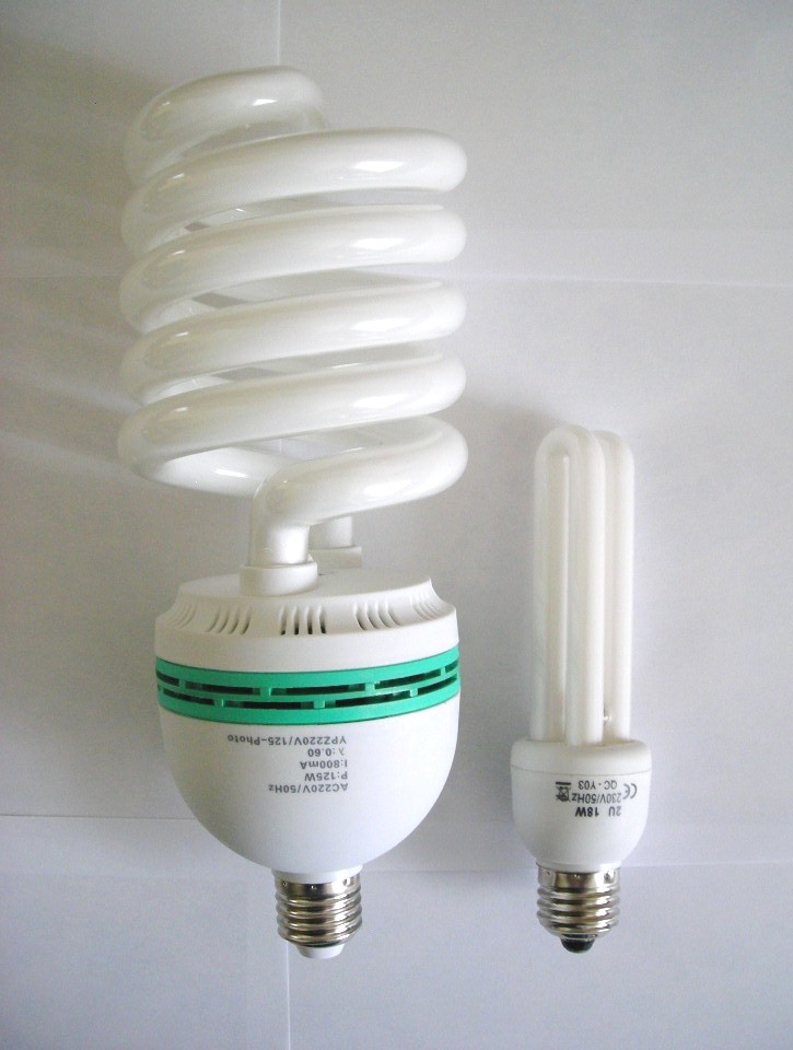

Te świetlówki kompaktowe do halopaków to słabizna, ledwno dorównują halogenowi 150W
A co do tego super dużego kompakta F&V to Whites pisał że on wcale nie świeci zbyt mocno
Posty: 6584
Re: zarówki halogenowe
Postprzez Whites86 » 17 stycznia 2010, 12:12
Utilizer napisał(a):Te świetlówki kompaktowe do halopaków to słabizna, ledwno dorównują halogenowi 150W
fakt przy tej mocy (125W) ma zaledwie niecale 3000lm gdzie LRF 125W przy tej samej mocy ma ponad 6000lm :roll:
Posty: 19220
Postprzez leon0785 » 17 stycznia 2010, 12:15
Kurcze to strasznie słabo 3000lm z 125W :( to 20W świetlówki dają ponad 1000lm.
