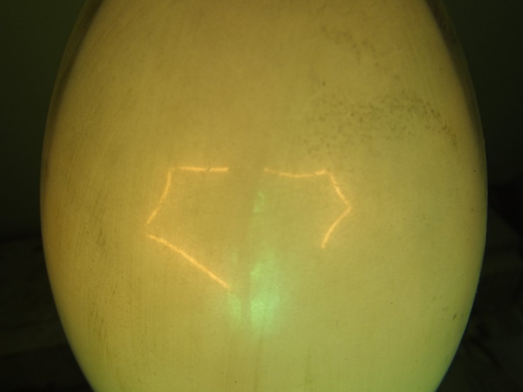

Tutaj jarznik generuje jedynie słabe światło, blade wyładowanie jarzeniowe, a żarnik się nie świeci, bo przepływa przez niego zbyt słaby prąd. Zdjęcia daję w tym wątku, bo dotyczy on ciekawie zużytych mixów ;)
To jest zwykły mix, wcześniej działała, ale od pewnego momentu zaczęła świecić tylko w taki blady sposób. Emiter wyparował z powierzchni elektrod.

Rzeczywiście, najprawdopodobniej ten MIX jest firmy Zaltan. Wiele razy spotykałem też sodówki tej firmy, coraz częściej można tą firmę spotkać.

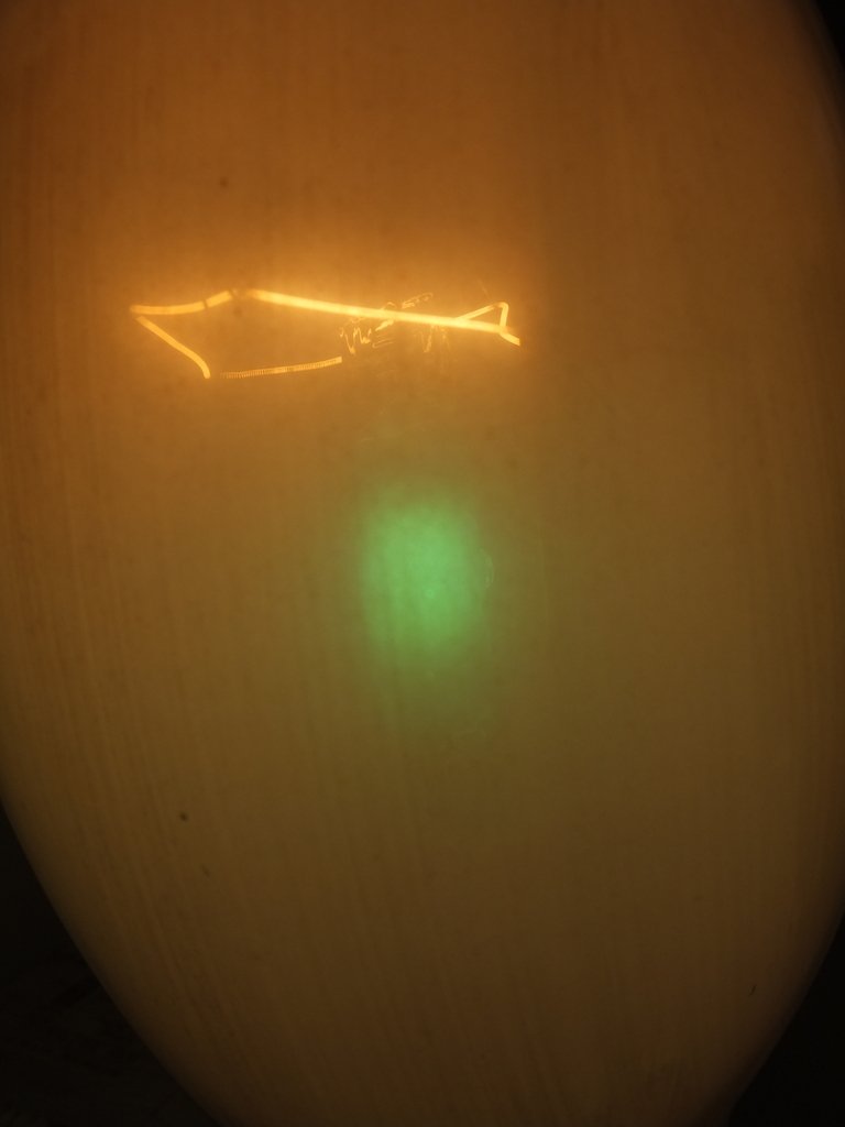

MIX, świecący słabo:
