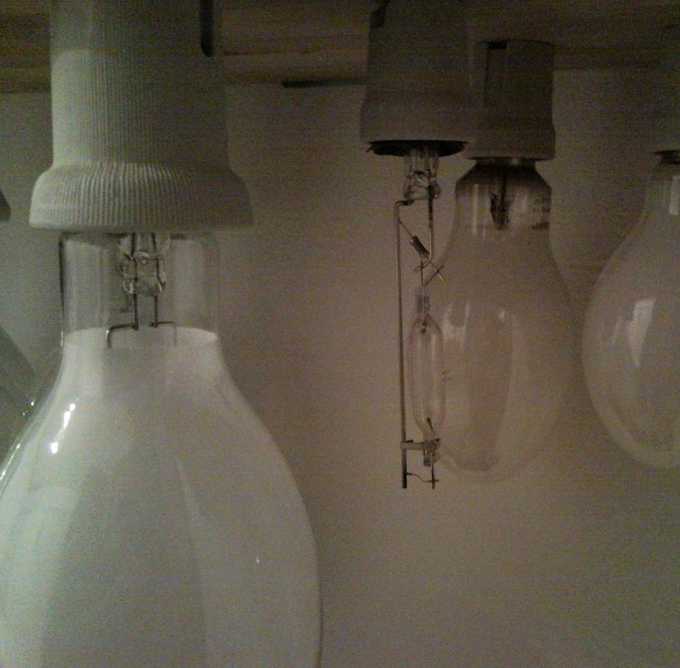

Ja miałem rtęciówkę UV 125W(z czarnym szkłem) z tego typu zabezpieczeniem tylko, że ten kawałek drucika był z wolframu i lekko się żarzył podczas świecenia.
Nie niestety się pobiła, na dole( patrząc na zdjęcie) widać ten drucik.

Ciekawa sprawa ;) Zdaje się, że ten drucik jest połączony szeregowo z jarznikiem?

Równoległe podłączenie nie miałoby żadnego sensu ;)

Niby tak. Taka rtęciówka musi mieć nieco mniejszą sprawność, niż lampy bez tego żarniczka, nawet jeśli jego opór jest mały.

To nie jest żarniczek, tylko bezpiecznik. Jeśli bańka zewnętrzna zostanie stłuczona, ten drucik się przepala i rtęciówka przestaje świecić. Proste zabezpieczenie przed UV :)
