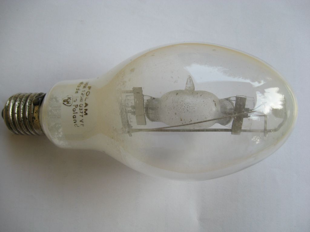

Troszkę przeciążony LRFM 125W .

Postprzez KaszeL » 20 czerwca 2012, 20:09
Utyta :)
Posty: 8696
Re: Uszkodzenia lamp wyładowczych
Postprzez litak1 » 20 czerwca 2012, 20:11
Ale Go przerobiłeś a jak świeci stabilnie ? jakim prądem go stopiłeś ? Ciekawe czy by urósł jeszcze większy :shock:

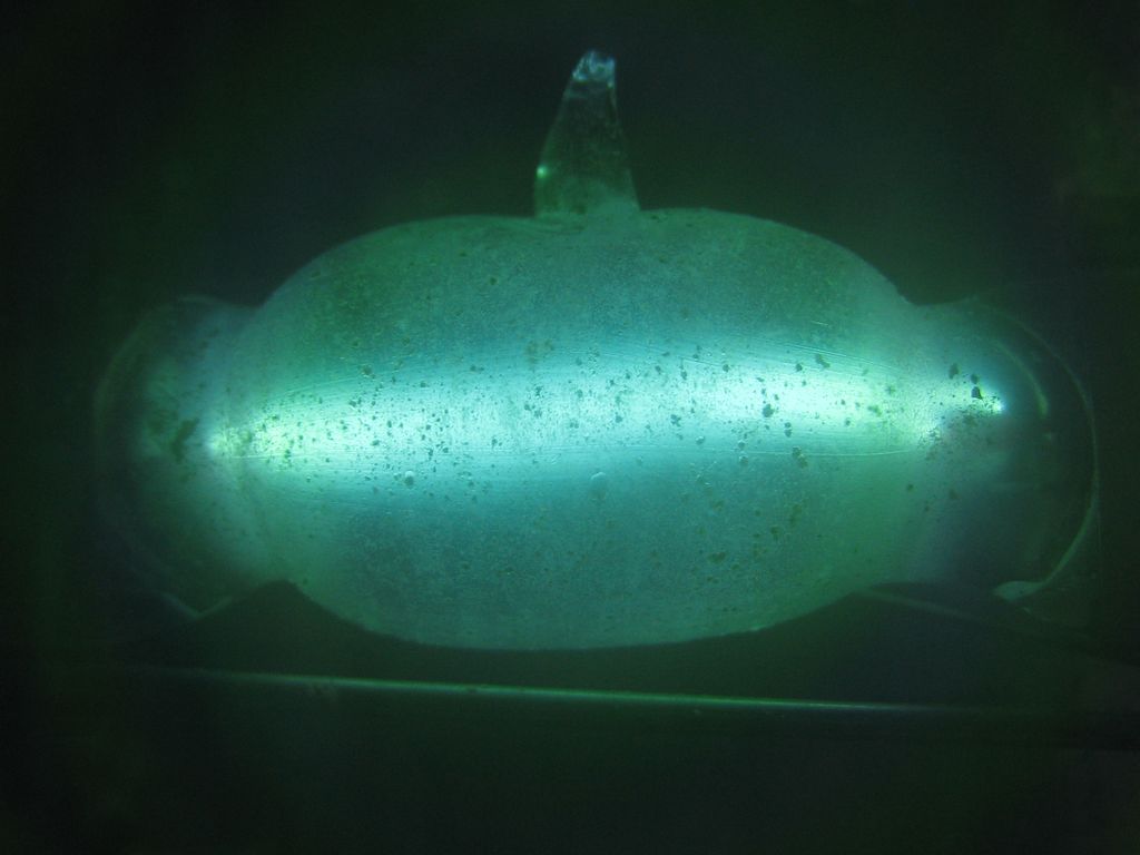

Postprzez Whites86 » 20 czerwca 2012, 20:14
litak1 napisał(a):Ale Go przerobiłeś a jak świeci stabilnie ? jakim prądem go stopiłeś ? Ciekawe czy by urósł jeszcze większy :shock:
wiekszy nieurosnie :) próbowalem kilka razy :P albo jarznik sie caly zaczerni albo ujara elektrody ;) ja podobnie wykonczylem kilka LRFow pradem ponad 16A :P

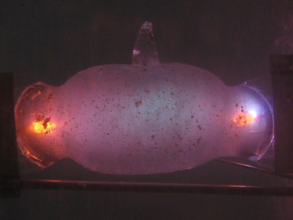

Postprzez elek » 20 czerwca 2012, 20:24
Lampka była odpalona na stateczniku OGLIS 1000W (10,3A HPS/9,5A MH), jarznik rozdęło do tego stopnia bardzo szybko ale potem już nie rósł, po rozdęciu ciśnienie w środku zmalało a i kwarc mniej się grzał bo łuk był dalej od ścianki , lampka po tej akcji dalej świeci ale słabiej. Przy takim prądzie elektrody parują bardzo szybko i jarznik po dosłownie 4 minutach działania jest przydymiony na końcach.
