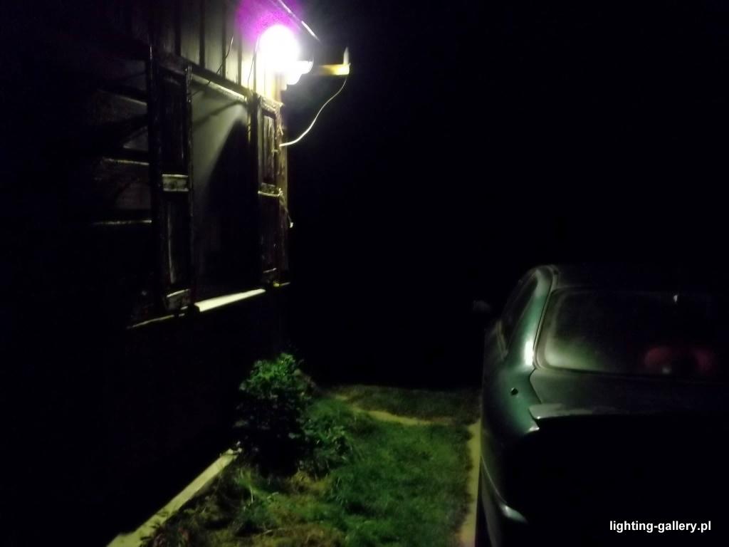

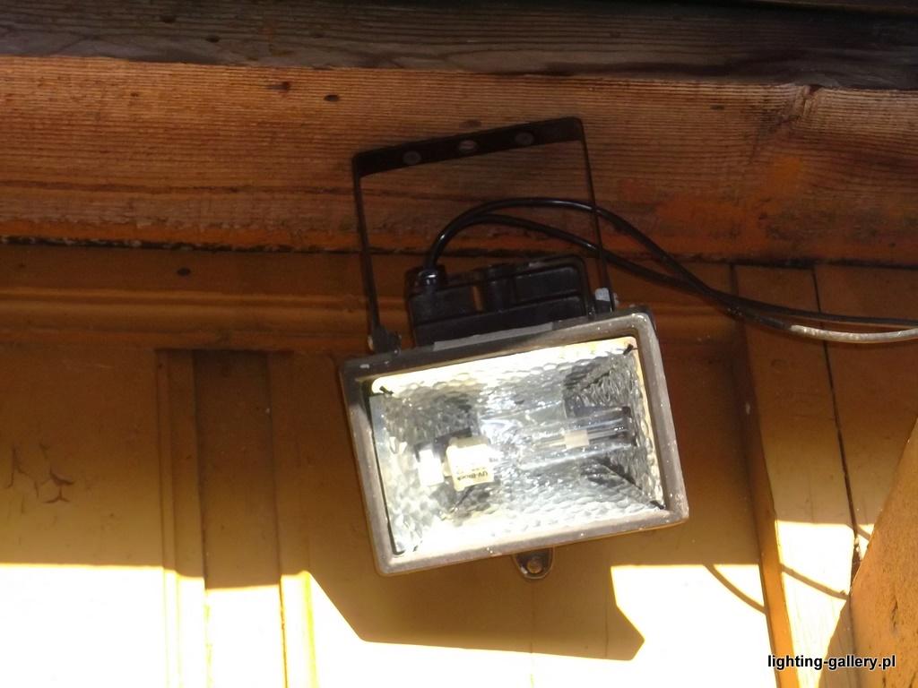

Kolejny metalohalopak. Lampa to CDM-T 35W /830 napędzana najtańszym osprzętem, czyli FL-4000 + bardzo tani zapłonnik szeregowo równoległy. Nie osiąga pełnej mocy, ale daje radę ;) na podjazd starcza.
Lampka ledwo mieści się w oprawie, ale miejsca starcza.
Daje radę, zaraz po włączeniu już całkiem porządnie świeci

Postprzez matit1 » 5 maja 2012, 21:47
amisiek napisał(a):Lampka ledwo mieści się w oprawie, ale miejsca starcza.
Ja założyłem oprawkę ceramiczną G12 i przykręciłem z jednej strony do oryginalnej blaszki. Lampka się zmieściła.
Posty: 3140
Re: DIY [czyli zrób to sam]
Postprzez amisiek » 5 maja 2012, 21:53
To chyba większy halopak był, 500W, mój był ten najmniejszy. Tam ceramiczna oprawka G12 nie wchodzi, musi być krótka kostka.
Do tych najmniejszych halopaków świetne będą lampki G8,5
