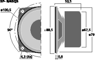

W opisie aukcji jest tak:
Głośnik uniwersalny, 20WMAX, 10WRMS, 4Ω, Do standardowych aplikacji szerokopasmowych, użyteczne ciśnienie dźwięku od około 100Hz
Głośnik z Allegro jest taki sam jak oryginalny, tylko że nie ma na nim napisu Samsung. Nie jestem specem od głośników, ale ten chyba jest OK ;)
Ale jest też ekranowany, i chyba taki kupię :arrow: http://allegro.pl/glosnik-uniwersalny-2 ... 75629.html
Watt

Tylko w czym są podane te wymiary :?:
Otwory w obudowie subwoofera tworzą kwadrat o boku 8,6cm, ten głośnik będzie pasował :?:
Watt
Re: Problem z głośnikami Samsung SMS-5100
Postprzez matit1 » 30 grudnia 2014, 20:36
wymiary są podane w mm.
Posty: 3140
Postprzez Watt » 30 grudnia 2014, 20:44
Dzięki. To głośnik akurat będzie pasował :)
Watt
Postprzez jacekk » 30 grudnia 2014, 21:11
Z wymiarów najważniejszy to rozstaw śrub. Czyli w tym po przekątnej w tym przypadku 100,5mm.
Nie lubię sody.
jacekk
Posty: 1343
