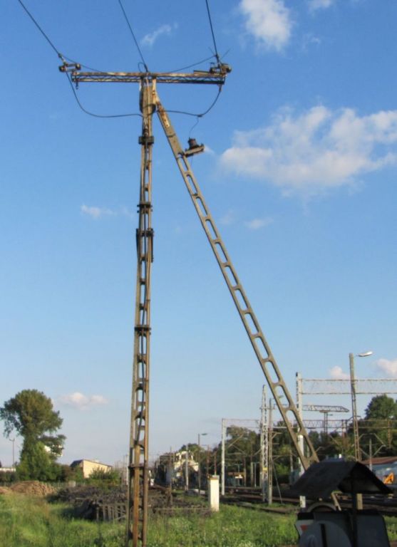

Postprzez MRP200 » 12 września 2011, 07:26
Słup krańcowy z zejściem kablowym trakcyjnego zasilacza napowietrznego 3 kV.

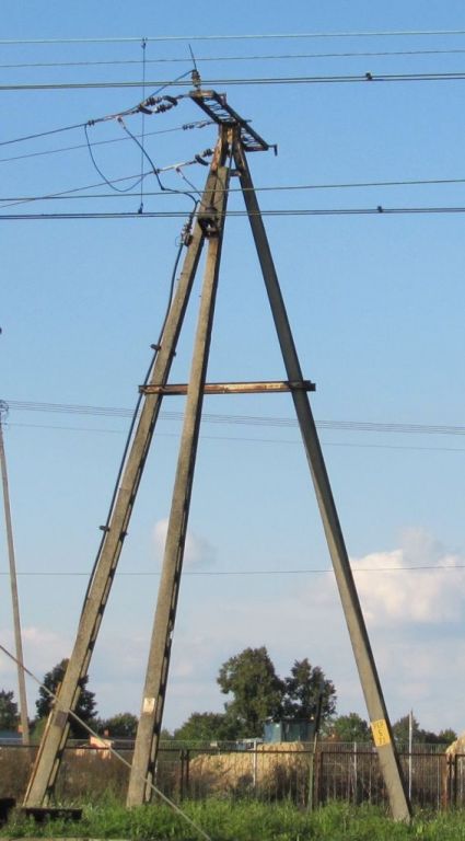

Postprzez elektryk » 20 czerwca 2012, 21:24
Trochę zdjęć linii 15 kV
Wyk. ELEKTRO-SPARK Lublin dla PGE Dystrybucja S.A. - listopad 2011
Od góry: izolatory LWP zielone, rozłączniko-uziemnik, odgromniki, głowica kablowa POLT, podest roboczy, i zejście kablowe, a po lewej dźwignia napędu odłącznika ZAŁ-WYŁ-UZIEM
Tabliczki nowego typu
Słup narożny z dwóch słupów ŻN-10, obostrzenie 2 stopnia, od konstrukcji odprowadzona jest bednarka łącząca zbrojenia obu słupów, na dole wykonane uziemienia RE
Odłącznik czy rozłącznik :?: :?:
jaka jest różnica między słupem krańcowym a odporowonarożnym :?:
niewiem ,może pomyliłem pojęcia,ale dla mnie to to samo :?

Re: Linie średniego napięcia
Postprzez elektryk » 22 czerwca 2012, 09:19
Słup krańcowy to ten gdzie linia się kończy, a odporowo-narożny to ten gdzie linia jest zawieszona odciągowo, a dodatkowo zmienia kierunek ;)
