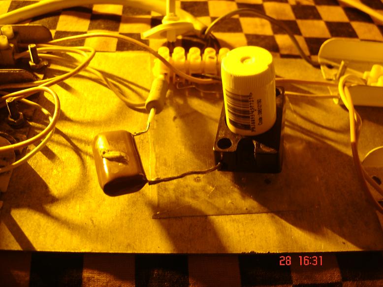

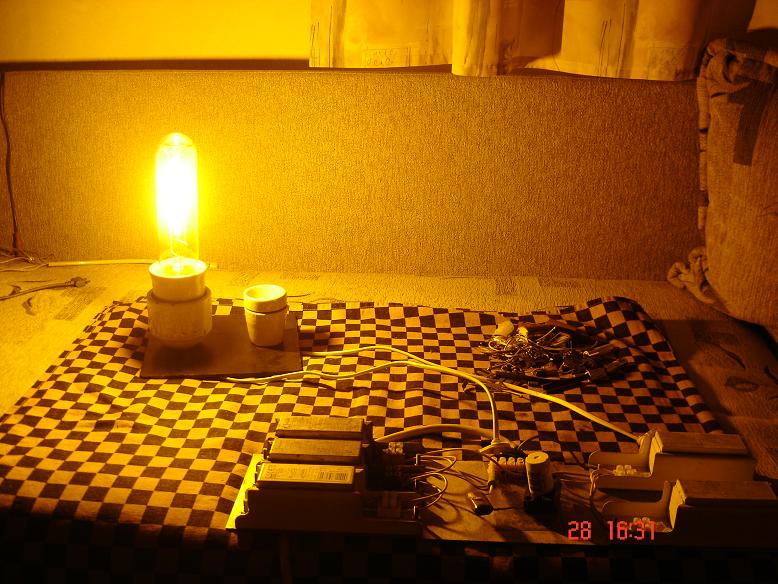

Zrobiłem układ zamieszczony w pierwszym poście tego tematu i nie działa on, jednak po zastosowaniu kondensatora o pojemności 2,2uF zapala zimną, jak i gorącą lampę sodową Philips SON-T Pro 150W bez problemu. Rezystor warstwowy 47R 3W, trzy stateczniki od świetlówek 40W połączone równolegle.

Czyli jednak działa? :)
Pamiętaj, że w oryginale jest specjalny zapłonnik przystosowany do dużej mocy lampy.

Postprzez slaweklampy » 28 grudnia 2009, 17:16
Wiem, że jest taki zapłonnik, ale ja nie mam takiego. Użyłem więc zwykłego zapłonnika Eti z wyjętym kondensatorkiem.

kondensator "gromadzi energię" i zawsze pomaga przy zapłonie, mi udawało się odpalać 150tkę przy 470nF, ale jeszcze na jakie jest on napięcie, bo tak z daleka widzę 250V, trochę mało, oczywiście wytrzyma parę prób, ale jeśli chcesz częściej uzywać tego układu dobrze jak by był powyżej 1KV, albo więcej ;)
