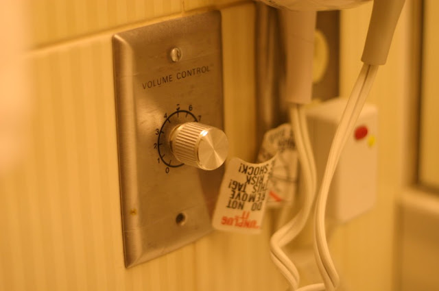

Suszarki mają wyłączniki różnicowoprądowe, ale instalowane zewnętrznie w formie takiej wtyczki jak w tle. Oprócz tego popularne jest w hotelach wyposażanie łazienki w głośniki, w których można puścić dźwięk z telewizora.
