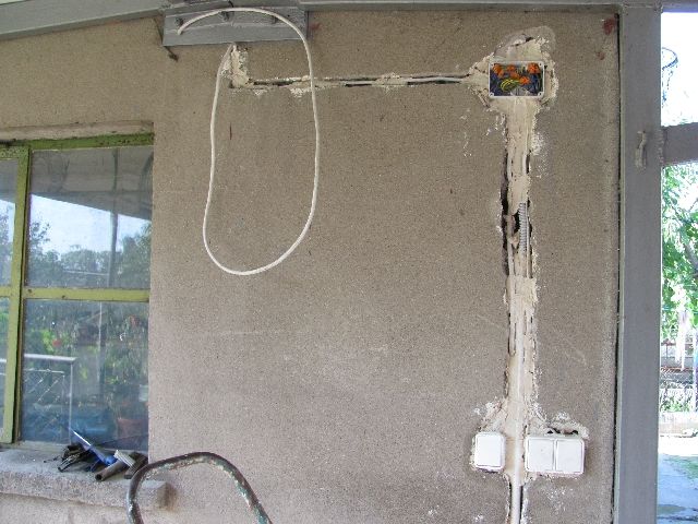

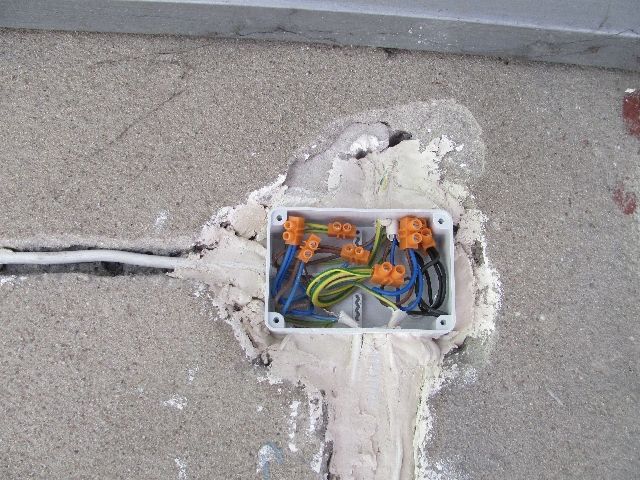

Postprzez MRP200 » 28 lutego 2012, 07:34
Inny sposób łączenia przewodów w puszkach, również z zastosowaniem zacisków skręcanych. Nawet wygodniejszy, od zaprezentowanego wcześniej, ponieważ łatwiej można to potem upchnąć wewnątrz puszki.
Fotka zrobiona podczas rozbudowy instalacji.

Re: Łączenie przewodów w puszkach
Postprzez zawistak » 28 lutego 2012, 14:05
Witam,
MRP200 napisał(a):Inny sposób łączenia przewodów w puszkach, również z zastosowaniem zacisków skręcanych. Nawet wygodniejszy, od zaprezentowanego wcześniej, ponieważ łatwiej można to potem upchnąć wewnątrz puszki.
Czyli na kostki. Raz tak łączyłem, zgadza się, łatwiej jest to upchnąć, natomiast wydaje mi się, że z pomocą tej listwy zaciskowej( mówię o tym sposobie, który pokazałem) jest łatwiej i lepiej łączyć kilka przewodów ze sobą, może jak będzie okazja pokaże swoją instalacje robioną na pierścieniu i drugą na kostkach.
