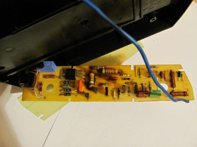

Przyznam szczerze, u mnie w domu jakoś ściemniacze nie zagościły. Będąc jeszcze na studiach wykonałem połącznik dotykowy do lampki biurowej f-my MASSIVE, w której oryginalny mechaniczny wyłącznik rozpadł się na części pierwsze po krótkim okresie użytkowania. Schemat połącznika bazował na schemacie któregoś ze ściemniaczy rodziny RS (prawdopodobnie), które swego czasu były zamieszczane w Radioelektroniku. Zasadnicza różnica polegała na użyciu tyrystora zamiast triaka, co wiązało się z koniecznością zastosowania mostka prostowniczego. Inna modyfikacja to zastąpienie diaka układem zastępczym na dwóch tranzystorach. Nie mniej konstrukcja pomimo, że ma ponad 10 lat nadal działa.

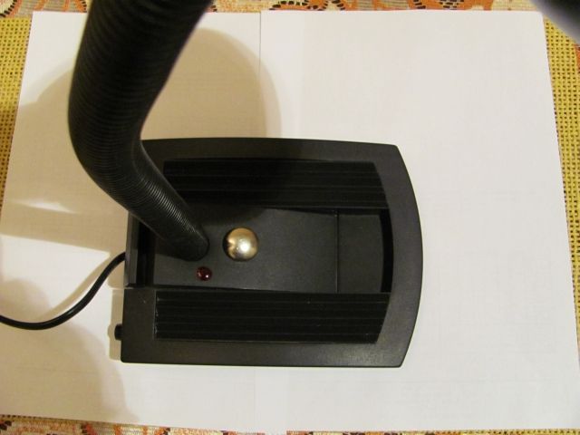

widok panela sterującego

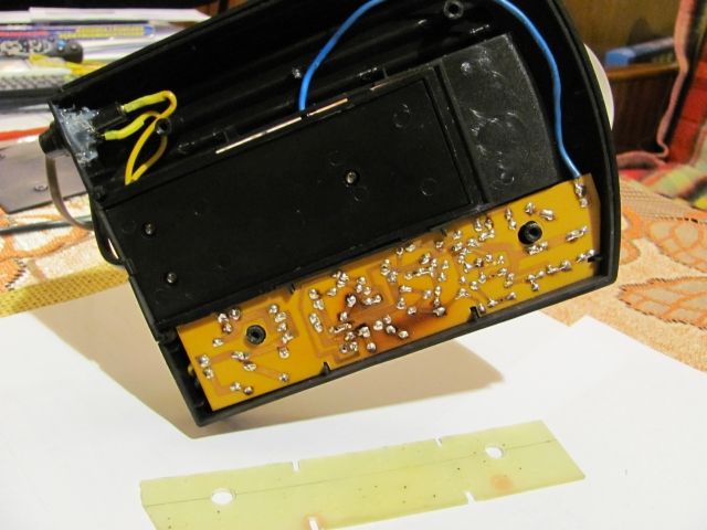

widok z dołu po zdjęciu stalowej płyty balastowej (specjalnie szukałem lampki z takim balastem zapewniającym stabilność):
no i sama elektronika:

Niezłe :o 8-) Płytkę sam robiłeś :?:

Tak, płytka robiona samodzielnie wg indywidualnego projektu.
