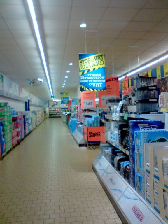

Rastry na T5 zamontowali przy kasach u mnie w Lidlu, i jest gorzej niż przy zwisających sobie belkach ;)
Posty: 6584
Re: Nowe oprawy świetlówkowe
Postprzez famabud » 25 marca 2011, 19:28
We wszystkich Lidlach tak zrobili. ;)
Posty: 9320
Postprzez Utilizer » 25 marca 2011, 23:08
Wracając do Lidla:
Ogólnie wymiana wszystkich opraw na T5 się zwróci, jest tak samo jasno, przy mniejszym poborze energii. Dodatkowo zamontowano reflektory MH o barwie mi nieznanej (brak obycia z MH, ale mogą to być 942)

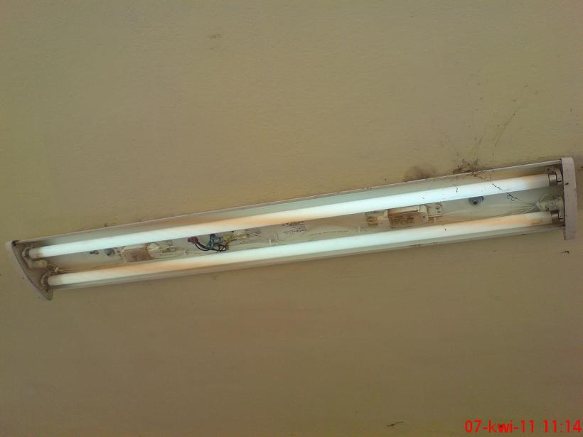

Postprzez slaweklampy » 8 kwietnia 2011, 14:58
Kilkuletnia, nieco zdewastowana oprawa OKN produkcji Philips. Obecnie tego typu oprawa jest produkowana wyłącznie ze statecznikami elektronicznymi. W tej oprawie na zdjęciu aż prosi się o założenie świetlówek T8 36W/840, ponieważ stosowanie świetlówek standardowych T8 w oświetleniu zewnętrznym to kretynizm oświetleniowy.
Posty: 6063
Postprzez Utilizer » 8 kwietnia 2011, 20:51
slaweklampy napisał(a):W tej oprawie na zdjęciu aż prosi się o założenie świetlówek T8 36W/840, ponieważ stosowanie świetlówek standardowych T8 w oświetleniu zewnętrznym to kretynizm oświetleniowy.
Proszę o argumentacje, czemu niby kretynizm :roll:
Posty: 6584
Postprzez Whites86 » 9 kwietnia 2011, 07:59
jesli chodzi o oswietlenie typowo zewnetrzne to nawet te Twoje t8 36W/840 to bylby kretynizm ;) nawet ta oprawa nienadaje sie na zewnatrz, zewnetrzne oprawy powinny miec stopien szczelnosci IP 65 i swietlowki mrozoodporne np AURY , jesli chodzi o barwę to indywidualna sprawa kazdego uzytkownika, jak dla mnie 840 to porażka duzo bardziej bym wolal 865 ;)
Posty: 19220
