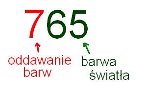

Podstawowa zasada jest taka
Oddawanie barw (Ra) mierzymy w procentach - w skrócie im więcej tym lepiej, liczba 7 będzie oznaczać Ra na poziomie ~70%
Barwa światła to dwie ostatnie cyfry i tak 65 oznacza barwę zimną 6500k, a 40 barwę chłodnobiałą 4000k Im wyższy numer tym chłodniejsza barwa
Moim zdaniem wymienienie świetlówek na 840 jest w porządku, będzie przyjemniej (lepsze Ra), będzie wizualnie jaśniej (im chłodniejsza barwa tym więcej światła potrzeba aby uzyskać komfort). Najlepszym wyborem byłby chyba zakup świetlówek o barwie 950, z tym że takie świetlówki są dość drogie

Popieram Utilizera. Wybrałbym barwę 950 (Osram Lumilux Deluxe, Philips TL-D De Luxe, Sylvania) albo ostatecznie 840 ale takie świetlówki, które charakteryzują się wysoką wydajnością (z T8 36W ma mieć co najmniej 3 tys lm, Osram Lumilux active /840 spełnia ten warunek).
Uważam, że im lepsze oddawanie kolorów, tym przyjemniejsze to światło jest, zatem 765 nadają się do oświetlenia piwnic i korytarzy, 840 do mało ważnych miejsc, tam, gdzie barwy są istotne, ale nie tak bardzo. Z kolei 950 i 965 to są barwy z wyboru tam, gdzie jakość światła ma znaczenie (pracownie graficzne i gabinety dentystyczne, miejsca precyzyjnej pracy, a także sklepy, w których oferowane są produkty o dużej rozpiętości barw).

840 wcale nie są żółte, chociaż przy chłodniejszych odcieniach mogą sprawiać takie wrażenie.
