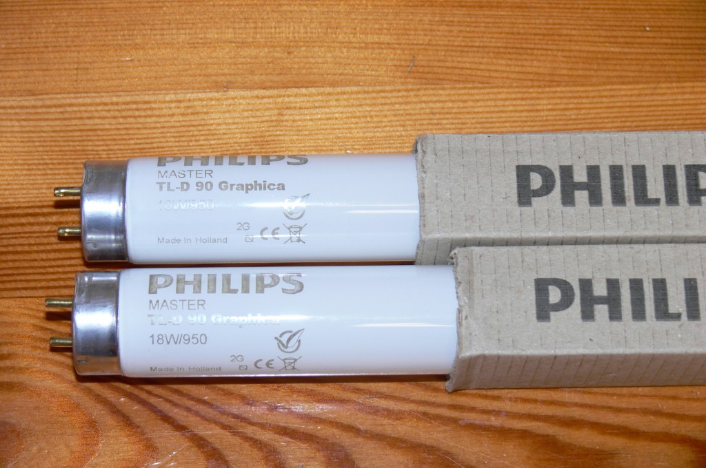

Tak więc przyszła kolej na mnie. Po lekturze wielu pozytywnych opinii i komentarzy postanowiłem na własnej skórze przetestować Philips Graphica by przekonac się czy rzeczywiście różnica w stosunku do rur 8xx jest tak znacząca.
Zdecydowałem że zastosuję je na początek w łazience bo tam mam oprawę Technolux 2x18W.
Przyszły dziś:
Karton tak samo kiepsko wykonany, klej na zewnątrz. Narva 15W 860 którą zamówiłem razem z tymi Philipsami ma karton wykonany o 2 klasy wyżej pomimo że papier jest gorszy :-). No ale dobra miało być o rurach.

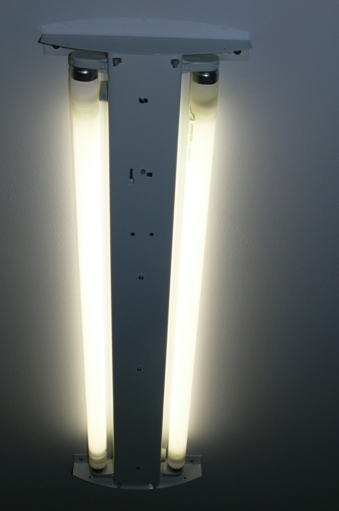

Demontaż dotychczasowych Osram Lumilux 840:

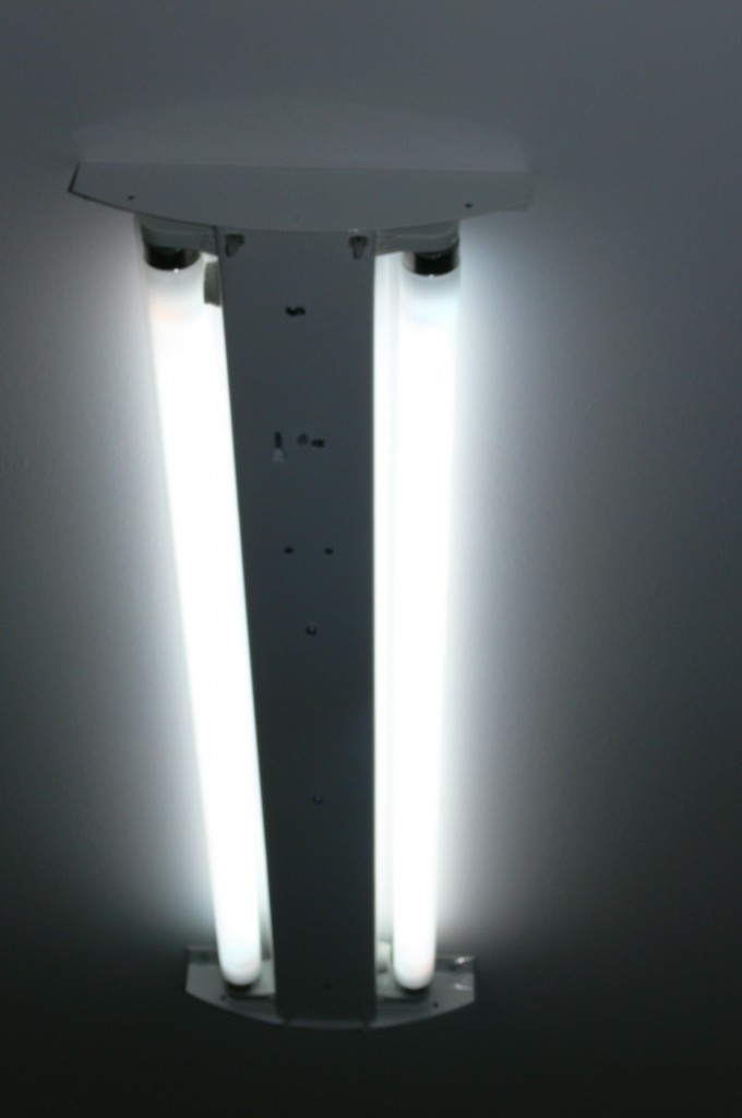

Montaż Philips Graphica 950 i odpalamy:
Pierwsze wrażenie to mało światła... Dla mnie kolosalna różnica w stosunku do 840. Ale może się rozgrzeją ?
Kolosalna różnica też w barwie światła. Ziiiimna... W łazience zrobiło się trupio i ciemno. Mam wrażenie jakby to były rury 550 a nie 950 :(.

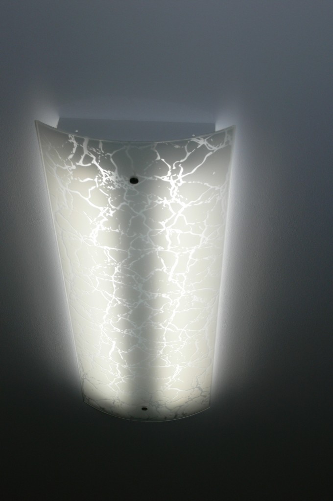

Zakładamy klosz...
Z kloszem jeszcze bardziej ciemno. Poczekam godzinę może kwestia przyzwyczajenia...
No cóż, Lazienka ma 5 metrów kwadratowych. Dla mnie jest za ciemno. Żona też zauważyła że jest znacznie ciemniej niż było.

Naprawdę ciemno ? No ale, ty masz oprawę-plafon, ja mam na linkach ;) dodatkowa ilość światła odbita od sufitu ;) no i w moim pokoju jest teraz przyjemniej, niż przy "lodowatym" kompakcie 865 ;)
